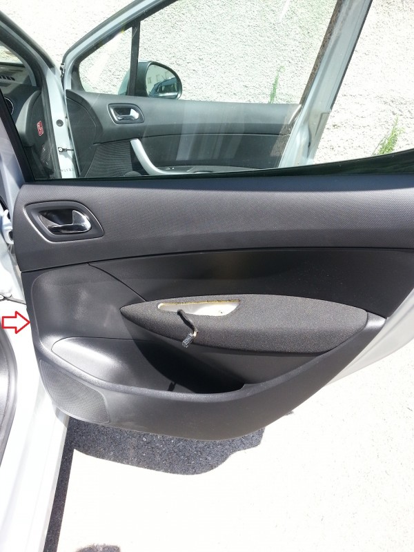

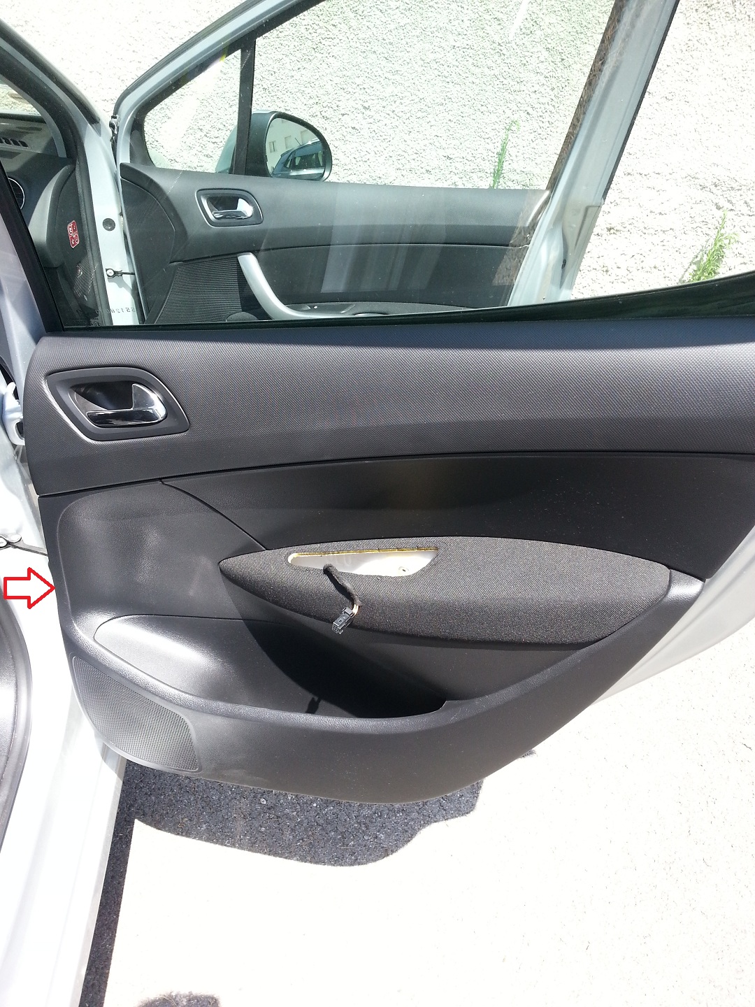

Messagede Alaska06 » Lun 05 Aoû 13 22:38
Merci pour ta réponse.
J'ai l'impression que c'est en deux partie, une haute (avec la poignée) et une basse avec l'enceinte, vide poche.
Ok j'enlève la poignée et ensuite j'enlève la vis (flèche rouge sur la photo).j'ai déja enlévé la vis d'ailleurs mais le tout semble bien tenir.
je ne voudrais pas cassé une patte de fixation. :nonon:
je voudrais être certain de l'ordre, car il y a généralement qu'une et une seule bonne façon de faire.

Messagede forest » Mar 06 Aoû 13 09:32
Part de l'arrière de la porte, en bas. Je suis parti de là.
Tout la contreporte n'est qu'en une seule partie, la double partie est un effet visuel [donc réussi].
