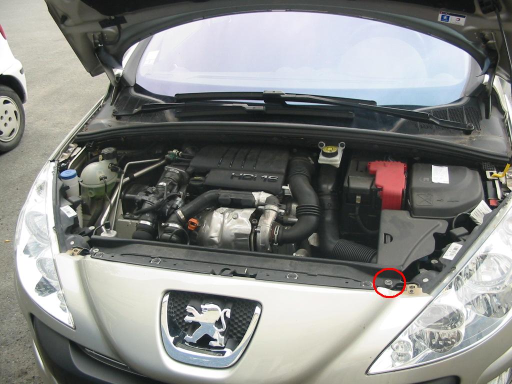

En fait je souhaiterais utiliser la batterie sur ma 308 SW HDI comme dépannage pour faire démarrer mon autre véhicule (une 205).
Je peux brancher le cable rouge facilement (+) mais où trouver la borne - . Elle est cachée sous une protection (merci à Forest pour son tuto sur le changement de batterie).

en fait comme la borne - est caché sous les plastique sous le parebrise, pijot a prévu une prise moins sur le devant entre le radiateur et le phare.
la borne - juste a coté du phare

par contre, les voitures avec pas mal d’électronique comme les 308 n'aime pas trop demarrer d'autre vehicule.
prend plutot un booster ou une autre batterie

bonjour un conseil d'ancien avant d'utiliser cette borne négative la démonter et nettoyer coté traverse (papier de verre) car possible mauvaise masse cause peinture

oui, j'utilise ce point -là quand j'avais eu des pb de batterie sur ma voiture...
