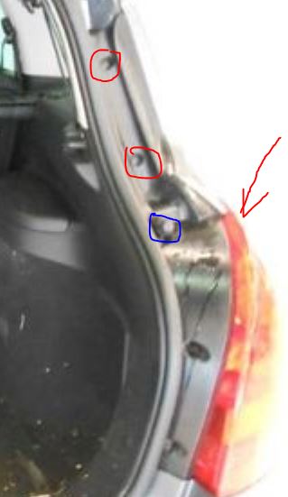

Messagede idefyx » Lun 13 Mai 13 16:28
Bien caisson démonte, infiltration d'eau par le dessus, trace d'eau sur la poussière.
je ne vois pas d'ou cela peu provenir.
Donc j'ai fait un joint au mastic silicon :
- sur fixation supérieur du feu arriére droit (Fleche rouge)
- sur double fixation de l'enjoliveur droit de la vitre arrière (rond rouge).
Je n'ai volontairement pas mis du mastic silicon sur la butée de coffre car elle tourne folle, pour éviter le déréglage. (rond bleu)
mais si ça continu elle y passe. Na!
Pour les fixations basses du feu j'ai mis des joints derrières les vis, donc plus infiltration a ce niveau qui très bas.
Je précise la photo n'est pas issue de ma 308, c'est un emprunt sur le net....
