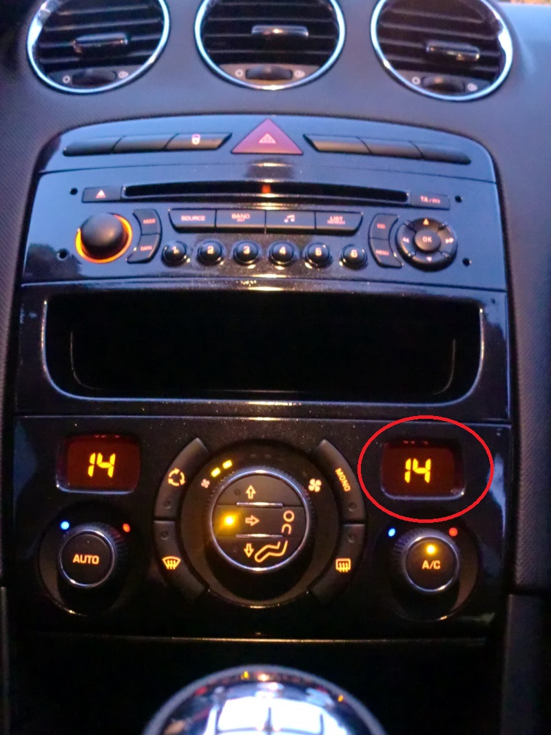

Mais ne voyant pas tous les posts de ce topic, j'ignore s'il s'agit bien de ma question. Sur ma prochaine 308 (une semaine encore) l'écran qui affiche la température de la clim coté passager a un défaut. Il lui manque les deux barres verticales droites. Pour être sûr de me faire comprendre sur l'objet précis de ma question.
Ce n'est pas la mienne, mais c'est pour montrer ce dont je parle. Vous qui connaissez l'envers du décors, d'où cela peut-il venir ? Mais plus important, quelle solution à ça ?

Un problème connu d'afficheur sur certaines séries de 308,
le remplacement de ce dernier s'impose pour remédier au problème. :D
Un afficheur ne doit pas être donné chez notre ami Peugeot, voir en casse au besoin.

Changé le bloc serai la meilleur solution. Après tu peux changer que l'écran, juste à démonter l'arrière de la commande. Mais faut le trouver aussi ce petit écran...

Il n'est pas soudé à la platine.

bonjour ressouder un digital ?? la seule solution est de changer le bloc probléme déjà vu

L'écran est simplement posé sur la platine. Souder quoi que ce soit ne changera rien. Ce sont les cristaux à l'intérieur de l'écran qui ont rendu l'âme
