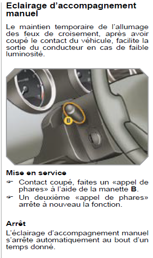

Pour les options, il y en a 2 :
- "éclairage d'accompagnement" : permet après fermeture de la voiture ou à l'ouverture d'avoir les phares d'allumés pendant la durée définie;
- "follow me home" : option qui avec un appel de phare, après extinction du moteur, permet d'avoir les optiques allumées pendant x secondes , pour voir le chemin du bistro, pardon, de la maison.
J'utilise les 2, le second en manuel quand j'ai besoin de plus de temps d'allumage.
D'ailleurs, faudrait tester le follow me home quand une ampoule est allumée.
Pour l'alerte d'oubli des feux : En mode auto, couper le contact éteint les feux, pas de BIP. En mode manuel, couper le contact éteint les feux, pas de bip. Contact coupé, allumage des feux sur position manuelle, ouverture de porte = bip bip ;-) (au moins sur la mienne).

attention ne pas confondre éclairage d'accompagnement ET d'accueil
Re: Feu qui reste allumé
MessagePosté: Mar 18 Déc 12 16:19
de forest
Oui dc8, revenons-en à la bible, tu es dans le droit chemin :
Eclairage d'accueil et d'accompagnement.

MessagePosté: Mar 18 Déc 12 17:39
de forest
Les 2 permettent l'allumage après sortie de la voiture.
L'un d'entre eux permet à l'arrivée.
Oui, c'est presque pareil.
MessagePosté: Mar 18 Déc 12 19:34
de dc8
exact l'accomp via l'appel de phare quand tu quitte ta totomobile et l'accueil via l'ordi lorsque tu arrive et que tu blip
