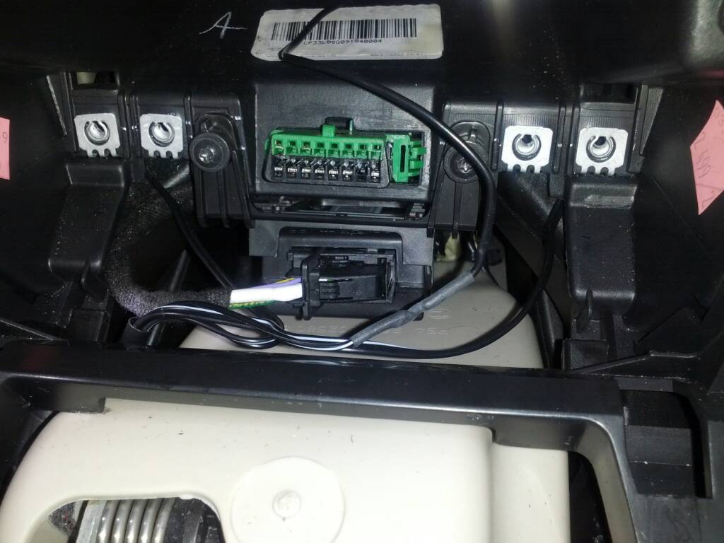

Messagede alex358 » Mar 15 Jan 13 21:00
forest a écrit:Sous cette prise, tu n'as pas un boitier accroché ?
Merci de t'intéresser à mon problème Forest. J'ai pris une photo de ce que je vois quand j'enlève le cendrier et le petit tapis en caoutchouc sous le cendrier.
Je suppose que c'est ça la prise diagnostique.

Messagede forest » Mer 16 Jan 13 14:05
Oui c'est ça.
Dans la mienne le boitier se voit dans le trou en dessous (la ou on voit une patte de fixation blanche)
Tu as déjà enlevé le contour du levier de vitesse et regardé comme ça ? (Ya 2 vis à ôter sous la commande de clim)

Messagede alex358 » Jeu 17 Jan 13 01:53
forest a écrit:Je pense que dans mon cas, c'est pour les appels d'urgence (oui, j'ai le wc3d, et oui le BT est dedans). Mais je me disais que s'ils devaient cacher un boitier, yavait un peu de place là...
Mais sur sa photo, on voit que c'est pas là, car on voit la patte blanche.
Sinon, en regardant depuis l'emplacement/trou autoradio, et en ouvrant BAG + lampe torche, ru ne vois rien ?
La prise USB est dans la BAG ou accoudoir, ou boitier ?
Car sous l'accoudoir, ya un peu de place aussi...
Rien de sûr, c'est pour aider ;-)
Ma prise USB est sous l’accoudoir.
Sinon, je peux prendre une photo de ce qu'il y a derrière l'autoradio après avoir enlevé celui-ci. Il y a beaucoup de place derrière j'ai vu ça.

Messagede forest » Jeu 17 Jan 13 06:52
Sous l'accoudoir, je peux soulever le plastique même pas clipsé, et un fil part de la prise usb, et il remonte sous la console par la droite (en enlevant la partie plastique-lisse de l'allume-cigare (tirer verticalement en partant de l'avant), on voit si ya de trucs dessous) et ensuite, côté autoradio, il arrive par la droite, avec d'autres câbles (antenne).
Mon câble avec la prise blanche, va elle aussi a droite. Et en ouvrant la BAG + torche, j'arrive a voir plus loin que le simple trou d'autoradio.
Pas sûr que la photo rende bien, mais why not ;-)

3) Le problème c'est que je ne sait pas quel fil mettre sur l'interrupteur pour que l'USB/blutooth soit coupés à coup sûr. Si quelqu'un sait lequel des fils permet de tout déconnecter ce serait parfait.
Sur ma 308 , je sais qu'il y a 6 fils :
- deux fils marrons,
- un fil blanc
- un fil mauve,
- un fil jaune
- un fil vert
Sur la 308 que j'ai eu en prêt il n'y avait que 2 fils pour le bluetooth ((voir la photo plus haut):
- un mauve
-un jaune
4) Mes questions:
A) Est-ce que je peux en déduire que ce sont les fils mauve et jaune qui correspondent au bluetooth ?
B) Est-ce qu'en mettant un interrupteur sur un de ces fils ça pourrait suffire pour déconnecter le bluetooth et L'USB?
C) je peux déjà essayer de débrancher le fil mauve (par exemple) sur le module blanc pour voir si le bluetooth/USB continuent àfonctionner; s'ils ne fonctionnement plus c'est que ça marche. Mais quelqu'un sait comment on enlève et remet sur le module blanc les fils? Il faut tirer fort dessus tout simplement?

Comme déjà dit auparavant, les fils dont tu parles correspondent à la liaison RD4 --> Boîtier bluetooth, les fils jaune et mauve doivent correspondre au micro. Si tu tiens vraiment à installer un interrupteur, je pense que la seule solution est de sortir le boîtier bluetooth situé, normalement, je le rappelle, sous le porte gobelets de la console ce qui te permettra de repérer les entrées sur la prise du module bluetooth. Pour rappel, le schéma du branchement : http://api.viglink.com/api/click?format ... 9536673748
Les fils sur lesquels tu dois pouvoir mettre un interupteur sont, soit le fil rouge (+ alim.), entrée 10 du boîtier ou le fil noir (masse du boîtier), entrée 15 du boîtier. A ta place, je me contenterais de couper la masse, ça doit suffire. Tu retrouves normalement ces numéros sur la prise branchée sur le boîtier. En procédant ainsi, tu n'alimentes plus le boîtier bluetooth donc, plus d'émission d'ondes néfastes ;-)
Tu pourras ensuite, bien sûr, remettre le boîtier en place :siffle: .

Messagede alex358 » Sam 31 Aoû 13 16:57
danfr a écrit:Comme déjà dit auparavant, les fils dont tu parles correspondent à la liaison RD4 --> Boîtier bluetooth, les fils jaune et mauve doivent correspondre au micro. Si tu tiens vraiment à installer un interrupteur, je pense que la seule solution est de sortir le boîtier bluetooth situé, normalement, je le rappelle, sous le porte gobelets de la console ce qui te permettra de repérer les entrées sur la prise du module bluetooth. Pour rappel, le schéma du branchement : http://api.viglink.com/api/click?format ... 9536673748
Merci pour ces infos danfr.
Je ne me vois pas en train de démonter la console centrale.
Je sais que lorsque je débranche le module blanc sur l'autoradio, je n'ai plus de symptômes, j'en déduis que ça désactive le bluetooth. Je préfère intervenir à ce niveau ça m'évite de tout démonter et je suis juste à côté de la boîte à gants , lieu idéal pour installer l'interrupteur.
Mais, je me demande sur quel fil mettre l'interrupteur. Il me semble que le marron c'est la masse, non?
Sinon je peux tester en débranchant les fils un à un du module blanc (voir photo plus haut). Mais je sais pas trop comment on débranche les fils du module; peut-on déjà les débrancher de ce module?

Comment te le dire ? Il n'y a pas de masse dans ces fils, ce n'est qu'une liaison pour transfert d'infos entre le RD4 et le boîtier bluetooth :siffle:
Si tu y tiens vraiment, essaye en enlevant le fil mauve ou le fil jaune puisque apparemment, sur la voiture que l'on t'avais prêté, en débranchant la petite prise avec les deux fils de cette couleur, c'était suffisant, tu verras bien si ça suffit. Tu pourra y mettre un interrupteur si c'est bon ! Il existe même des interrupteurs doubles, tu pourras ainsi couper les deux bien que je pense qu'un seul, ça suffise.
Mais sache que tu ne peux pas couper l'alimentation du bluetooth avec ces fils :nono:

Messagede Clems13 » Dim 01 Sep 13 10:03
Et sur la voiture que l'on t'a prêté, c'était un rd45, donc tout intégré. Le fait de débrancher le micro ne desactive pas le BT

Messagede alex358 » Dim 01 Sep 13 18:57
danfr a écrit:Comment te le dire ? Il n'y a pas de masse dans ces fils, ce n'est qu'une liaison pour transfert d'infos entre le RD4 et le boîtier bluetooth :siffle:
Je n'ai jamais dit le contraire. Je dis juste qu'en débranchant le module blanc je n'ai plus les symptôme et quand je rebranche le module blanc j'ai à nouveau les symptômes (maux de tête et acouphènes).
Ce que j'essaye d'expliquer (et apparemment sans succès)c'est qu'en mettant un interrupteur ça me permettrait de brancher et débrancher sans avoir à extraire l'autoradio.
Je vais essayer avec un interrupteur double; par contre je ne sais pas trop comment relier les fils , je pense qu'il doit y avoir des petits trucs en métal pour ça.
Et je suppose qu'il faut que j'achète du fil d'exactement la même section.
Merci pour vos avis.

Messagede danfr » Lun 02 Sep 13 13:36
Je ne t'ai pas dis le contraire non plus, :nono: je te rappelle simplement que, de cette façon, tu ne coupes pas l'alimentation mais simplement la liaison RD4 --> Bluetooth mais, comme lorsque tu a eu la voiture équipée d'un RD45 avec bluetooth intégré, en débranchant simplement les fils jaune et mauve, c'était suffisant, je t'invite a tester en supprimant simplement la liaison des fils jaune et mauve de la prise blanche située derrière ton RD4. :siffle:
En principe, pas besoin de fils supplémentaires, si c'est bon comme ça, tu coupes ces deux fils et tu intercales un interrupteur 2 voies, la connexion se faisant par des prises Faston plates (un inter 2xon/off te permettra d'interrompre la liaison des 2 fils simultanément).

Re: Comment enlever le bluetooth de l'autoradio de la 308?
Messagede alex358 » Dim 08 Sep 13 23:30
Merci pour ces infos Danfr.
Par contre, je ne comprends pas pourquoi tu dis qu'il n'y a pas besoin de fils. L'interrupteur doit être placé quelque part, il ne reste pas à côté des fils qui sont courts.
Je veux mettre l'interrupteur dans la boîte à gants donc il faut du fil pour éloigner l'interrupteur de l'endroit ou je coupe.

Messagede danfr » Lun 09 Sep 13 08:44
Ok, j'avais cru comprendre que les fils passaient tout près de la boîte à gants, tu peux effectivement les rallonger avec du fil 1,5 mm² que tu trouveras facilement dans n'importe quel magasin auto (no...to, feu..rt), les cosses Faston également que je t'ai indiqué pour raccorder à l'inter, tu en prends en mâle et femelle de cette manière, tu pourras faire ta liaison électrique avec ces cosses. Bien isoler ensuite à l'aide de ruban isolant d'électricien que tu trouveras également dans les mêmes magasins. ;-)

Messagede alex358 » Mer 26 Juil 17 19:53
Déterrage de topic:
j'ai acheté une autre308.1 phase 2 (308 style de 2013)
Je viens d'aller chez Peugeot.
Il m'ont dit que j'avais l'autoradio RD4 et que le module bluetooth est dedans l'autoradio.
Quelqu'un saurait reconnaître la puce bluetooth si je demonte la bête.

Messagede dolby » Dim 30 Juil 17 10:58
tu as donc un rd45 (touche TA au lieu de TA/PTY) oui le module kml est dans le poste.
le plus simple , tu vas chez Peugeot et avec la valise, il desactive "fonction kit main libre" et "fonction streaming" dans diagbox
et hop
sachant que la puce Bluetooth n'est pas dédié, si tu la neutralises, plus rien ne marchera, donc ....

Messagede alex358 » Mar 01 Aoû 17 13:06
Merci Dolby de t'intéresser à mon problème.
Je suis allé chez Peugeot et ils m'ont dit qu'il n'est pas certain qu'ils puissent désactiver le bluetooth.
