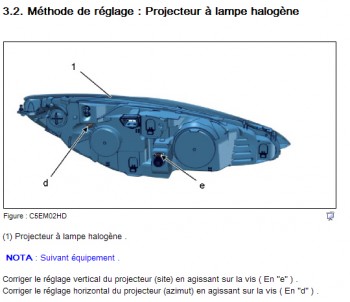

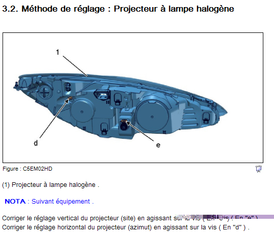

Je cherche vainement dans le manuel la méthode pour régler les codes... je constate un halo de lumière plus fort au centre de ma route et ça m'agace. Comme si les feux avant louchaient Je cherche donc à régler ça en écartant un peu les faisceaux, mais il n'y a rien dans le manuel sur les réglages
Quelqu'un aurait-il déjà fait ce réglage ?

Il me semble pas avoir vu des feux se régler de façon horizontale (peu importe les marques), mais seulement verticalement...
C'est un réglage d'usine qui doit être exactement le même sur toutes les 308 sur c'est à l'horizontal...

Si si, j'ai trouvé :) il y a une grosse vis blanche (tête hexagonale 8mm).
