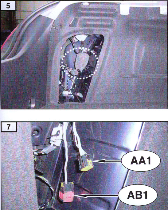

Si tu prends un faisceau peugeot d'occase attention de vérifier :
- si tu as 2 connecteurs qui arrivent dans ton coffre derrière le petit compartiment de gauche (Ils sont emballés dans de la mousse).
Ces connecteurs devraient être présent sur les 308 jusqu'à l'OPR 11680 (Nov 2008).
- A partir de l'OPR 11681, le faisceau peugeot est livré avec la partie qui va du tableau de bord au coffre et qu'il faut monté soit-même.

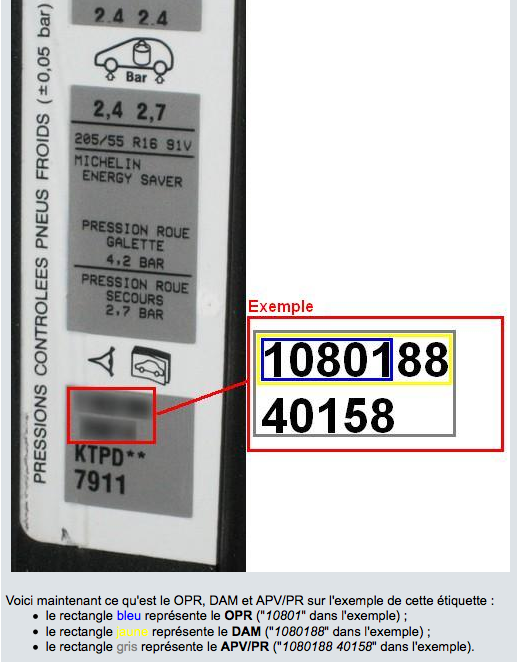

l'OPR c'est là
