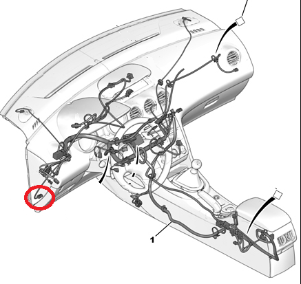

Je souhaiterai installer l'éclairage des caves de pied sur ma 308 sportium.
J'ai démonté les caches au niveau des fusibles intérieurs et sous la boite à gant, et il n'y a aucun pré câblage.
D’après vous, est-ce réalisable ? et dans l'idéal est-ce qu'une personne aurait un schéma de câblage ?

salut à toi,
Le faisceau qui existe avec les prise est celui de toute la partie avant, donc il n'existe pas de partie spécifique, à part tirer soit-même, comme dit par Christo :

Merci pour vos réponses, je pensais que le faisceau pouvait se "rajouter" du côté de la boite à fusible, dommage...
Cependant j'ai juste enlevé le cache du boitier, c'est possible que les câbles soient bien cachés ? idem du coté passager ?
dans le pire des cas, d’après vous où puis-je me brancher assez facilement ?

Bonjour, j'arrive un peu tard, j'ai une 308 Sportium, et j'ai essayer de m'aider avec plusieurs forums, mais je n'arrive pas à trouver le faisceau pour les éclairages de caves à pieds. J'ai bien les emplacements des éclaireurs dans les habillages. Si vous pouvez m'aider ...

Si tu ne les trouves pas, j'ai une "solution".
Moi, j'ai utilisé un pontage sur le fil qui alimente l'éclairage "dimmé" du plafonnier. Tu trouveras le connecteur à la base du montant côté conducteur. Je ne connais plus exactement le numéro du fil, tu le trouveras au connecteur du plafonnier. De memoire un fil vert 200 ou 201 je crois. J'ai collé un ruban led 12V pour éclairer les pieds.
Quand tu déverrouilles la voiture ou ouvrir une porte, le plafonnier s'allume progressivement, et les Leds au pied aussi.
