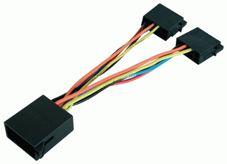

merci pour ta réponse, en effet, j'avais connaissance de ce topic dans le forum 307, j'ais fait des recherches pour les câbles et j'ai trouvé un doubleur ISO alimentation mais dans la liste des compatibilités il y a la 307 et pas la 308. Est ce que ça pose un problème (câbles spécifiques selon la tension ou autre) ou je peux quand même utiliser sans risques?
je te mets les infos sur le doubleur :
Cable doubleur pour autoradio ISO
Code article: 4/641
Classe de produit: Câbles avec connecteurs personnalisés pour autoradio
Description:
Câble doubleur pour autoradio norme ISO
Alimentation
Emb. 1pc
compatible :
PEUGEOT 206 - 306- 1007 - 206 CC - 306 SW - 307 >'04 307 SW - 406 SW-607 >'04 307 CC '04>'07 806 '94>'02 RANCH-BOXER-BEEPER
VIK9513

Messagede forest » Sam 21 Juil 12 15:17
en fait, il n'y a pas de prises ISO à proprement parler derrière l'autoradio, mais un adaptateur peugeot=>ISO fera le travail pareillement, c'est tout bon !

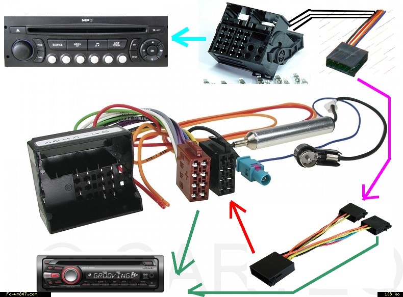

Messagede VIK9513 » Sam 21 Juil 12 17:32
donc si je fait le montage proposé dans le forum 307, ça fonctionnera pour la 308?
j'ai piqué ce montage dans le forum en question:
VIK9513
Messages: 5
Inscription: Ven 20 Juil 12 18:30
Re: [Autoradio] Montage en parallèle ?
Messagede forest » Sam 21 Juil 12 18:40
oui, la grosse prise noire 16 broches est celle d'origine sur nos 308 ;-)
