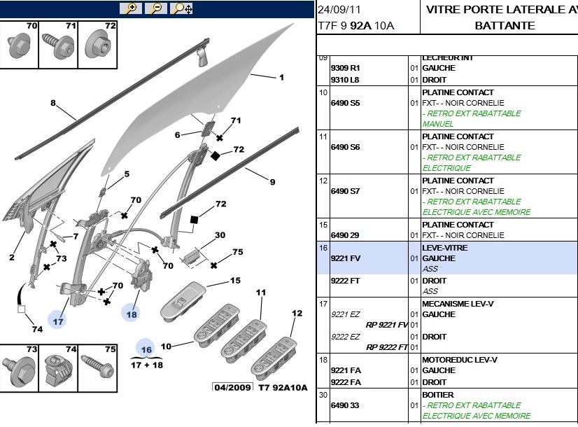

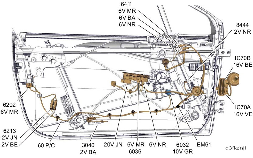

Alors vu ta détresse, schéma du matériel à l'intérieur :
Les pièces valent un peu plus de 223€
Je pense que c'est plutôt la main d'oeuvre.

Voila reponse de mon garage peugeot ce matin ,moteur du levre vitre HS ,coup de la reparation ,330 E tout compris ca va ,je m'attendait a pire ,mais bon pour une voiture de 4 ans et 77500 kms ca fait mal en plus de toutes mes voitures posseder jamais du a changer cette pieces ... je la recuper demain et va profiter encore un max du soleil et decapotant :modo: ,voila les cciste .... :frime1:

et en plus c'est la platine qui gere le reglage de la glace et fermeture ouverture de retro et baisse de la vitre a l'ouverture de la portiere 8/

Oui, le fameux bus LIN : http://pedagogie2.ac-reunion.fr/metiers ... lexage.pdf , page 24.

Bonjour à tous , voilà finalement moi aussi cela m'arrive la panne du lève vitre avant droit qui remonte par intermittence ou l inverse. Par chance je trouve sur le boncoin un moteur lèvre vitre d occase . Je démonte les garnitures de porte , j accede a la prise du moteur et je le branche sur celui d occase avant de démonter l ancien. La miracle , le nouveau moteur marche parfaitement. Je me décide à le monter à la place du vieux , je le monte tans bien que mal et refait un test et la plus rien plus de vie du moteur . Donc je remet l ancien en volant avec la prise . Lui toujours pareil même panne . Donc je redemonte le nouveau en essayant des tests et la de nouveau en vie j arrive un peu à le faire fonctionner avec la platine conducteur.
Donc ma question est pourquoi avant que je le monte il marchait nickel avec toutes les platines de la voiture et ensuite plus rien une fois monté ?
Et ma deuxième question à force de monter , démonter ,jouer avec la vitre , la partie ronde plastique noire ou les câbles de la vitre arrivent ceux sont barrés. Comment démonte t on tout le mécanisme lève vitre repère 17 les deux bras , pour que je puisse remette ces câbles dans cette partie plastique ?
Merci à tous.

Alors finalement après avoir tout démonter , déposé la vitre , changer mon mécanisme lève vitre avec ses deux bras en remettant en place les cables ainsi que reposer le moteur lève vitre d occase. J ai réussi à le réinitialiser et tout fonctionne nickel.

Pour information , pas besoin de dériveter les plastiques si vous ne voulez changer que le moteur lève vitre.vitre en haut , juste à décoller le film blanc , passer un cliquet pour dévisser ses 3 vis torx , dévisser une des vis 70 pour avoir du jeu + tournevis pour décoller la roue dentée et ainsi sortir le moteur.
