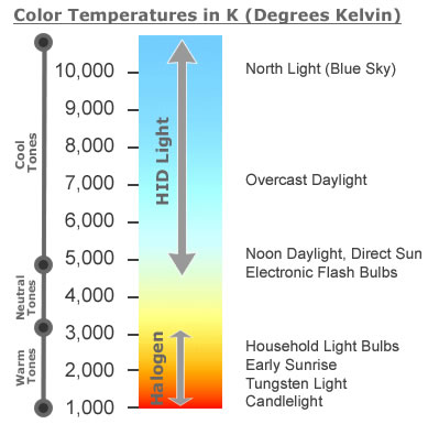

Un rappel des couleurs suivant les degrés Kelvin du tableau suivant :
