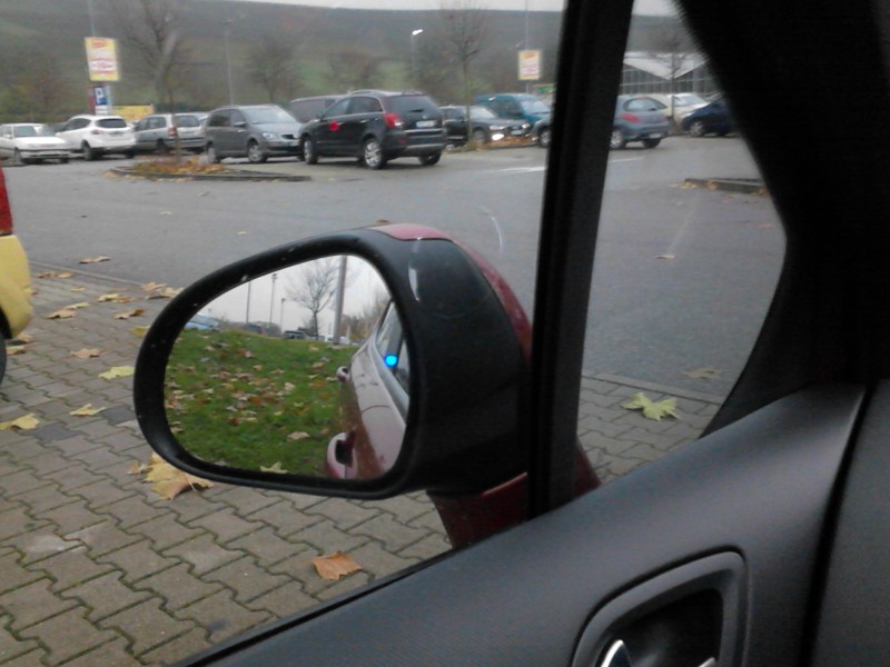

Quitte à faire pour l'un, j'ai fait pour l'autre(rétro), et le rendu est top.
Le tuto de la première page est top, ça correspond exactement à ça !
Mon topic : viewtopic.php?f=10&t=1121&p=92337#p92337
Les images ici côté passager :
Le rendu final :
Messages: 15646

Messagede spephyz » Ven 31 Aoû 12 19:54
bravo jolie montage. heureux que mon tuto t'es plus ;)

Désolé pour ce déterrage de topic mais je voudrais bien faire la modification de LED-FAP moi aussi :blub:
J'ai acheté ces leds : http://www.ledperf.com/10-leds-3mm-rouges-resistances-12v-p-303.html
Par contre, je ne sais pas comment enlever la glace du rétroviseur :shock:
Apparemment il faut glisser un tournevis dans le coin en bas à gauche et faire levier ??
J'ai peur d'y aller comme un bourin et de casser la glace !
