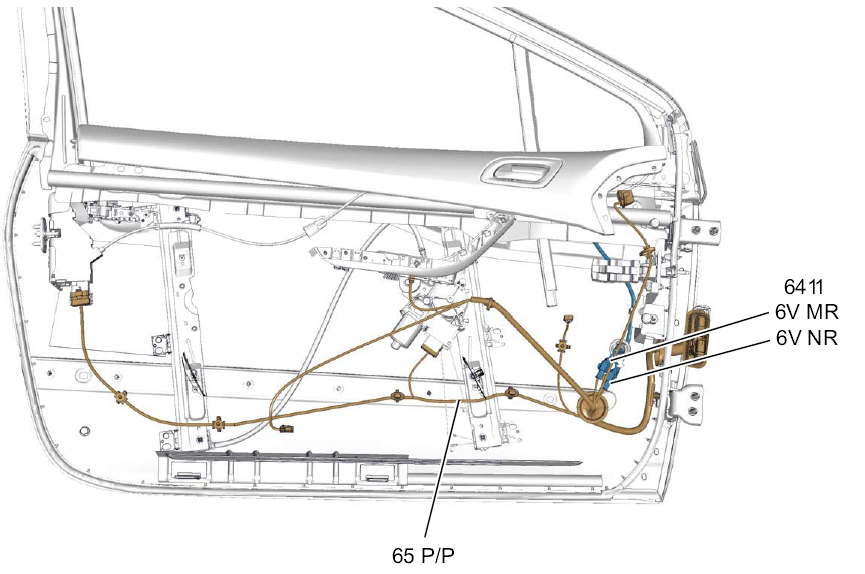

Les photos pour le côté conducteur, avec les différents branchements, orienté avec le dégivrage du rétroviseur extérieur :

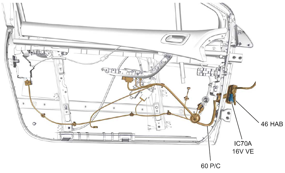

Les fils à l'intérieur de la porte pour ceux qui voudraient poser une LED dans la porte intérieure (il faudra prendre le connecteur/prise 6 voies (6contacts) de couleur noire):
Les connecteurs utilisés avec la prise qui va dans l'habitacle :

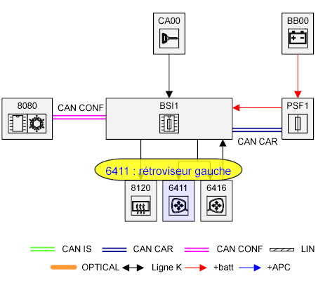

Un schéma qu'on appelle Synoptique, avec la partie dégivrage à 'focus'-er :

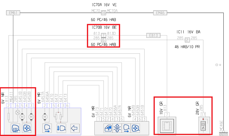

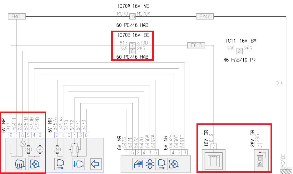

Le schéma électrique avec le numéro des clips dans les portes-clips, connecteurs avec la couleur.:
Si vous voulez des détails sur les schémas, n'hésitez pas.
Si ces schémas doivent être retirés, n'hésitez pas.
Votre avis ?

La lampe est alimentée en 6 forest, en 1 sur la masse. Mais cette lampe, où est-elle ?
A quoi peut-elle bien servir ?

Bricoman : c'est la question que je me pose, et savoir aussi si ce circuit électrique est câblé ou pas, et jusqu'où va-t-il.
Limite, j'aurai bien vu un rappel de cligno dans le trou extérieur, et comme ici le bleu (couleur froide) pour le dégivrage.
Sinon oui, ca rappelle les rappels d'angle mort (peut-être prévu d'ailleurs)

Bonsoir à tous,
Il faudrait en savoir plus sur la suite du shéma de cette lampe, ceux en ta possession sont faciles à lire.
La lampe s'allume par une tension venant du fil 285, par le connecteur 17.
A quoi correspond le symbole sous le branchement 17, avec un repiquage ?
Ce connecteur 6 points est situé dans le rétro.
Capture 1.PNG (17.44 Kio) Vu 214715 fois
La résistance à utiliser sur du 12v continu pour un courant de l'ordre de 20 mA sera de 470 ou 510 ohms 1/8 watt.
Il suffit d'appliquer une fois de plus la loi d'ohm.
Les 20mA donneront la luminosité à la led, ne pas dépasser cette valeur sous peine de claquer cette dernière.
Re: [FAP] Regénération affichée au conducteur ?
Messagede forest » Mer 16 Mai 12 17:55
Bricoman a écrit:Il faudrait en savoir plus sur la suite du shéma de cette lampe, ceux en ta possession sont faciles à lire.
Il y a effectivement le PIN/clip 17 de ce connecteur qui va vers ce symbole.
Il faut que je regarde ce soir dans la doc.
Bricoman a écrit:Ce connecteur 6 points est situé dans le rétro.
Dans la porte, pas dans le rétro, mais c'est l'idée, oui.
Bricoman a écrit:Meilleures salutations
De même ;-)

Messagede Bricoman » Mer 16 Mai 12 18:34
Bonsoir à tous,
Donc, pas de connecteur dans le rétroviseur ? Seulement dans la porte où il y a plus de place.
Je pense avec tes shémas que l'on va aller plus loin.
La lampe en pin 6 et la résistance en pin 2, le commun en pin 1.
La résistance ne représente-t-elle la résistance de dégivrage ?
La lampe ne serait-elle pas un témoin de cette dernière ?
Ils sont au dessus du symbole du dégivrage, ce qui me fait penser à cette idée.
