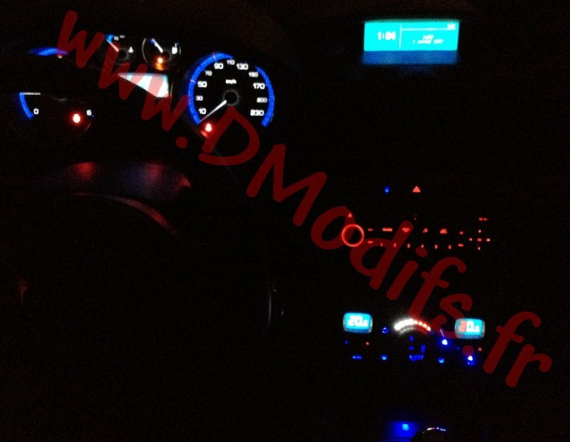

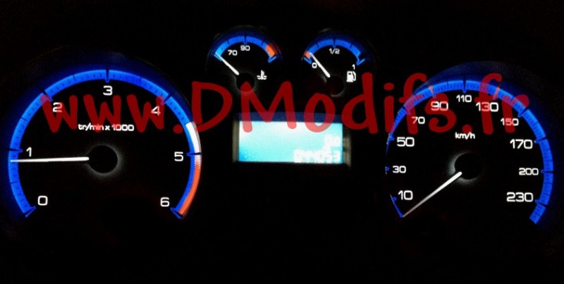

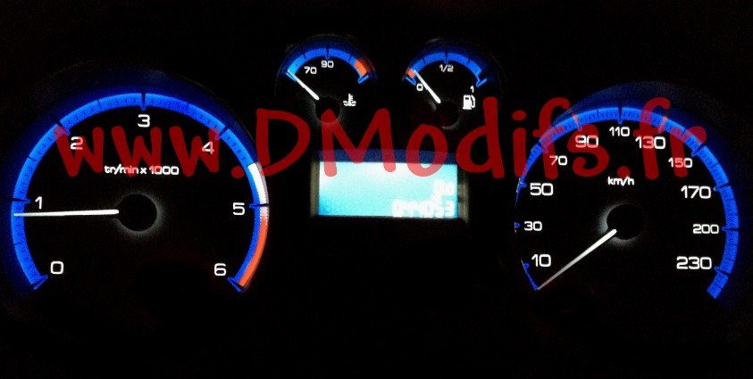

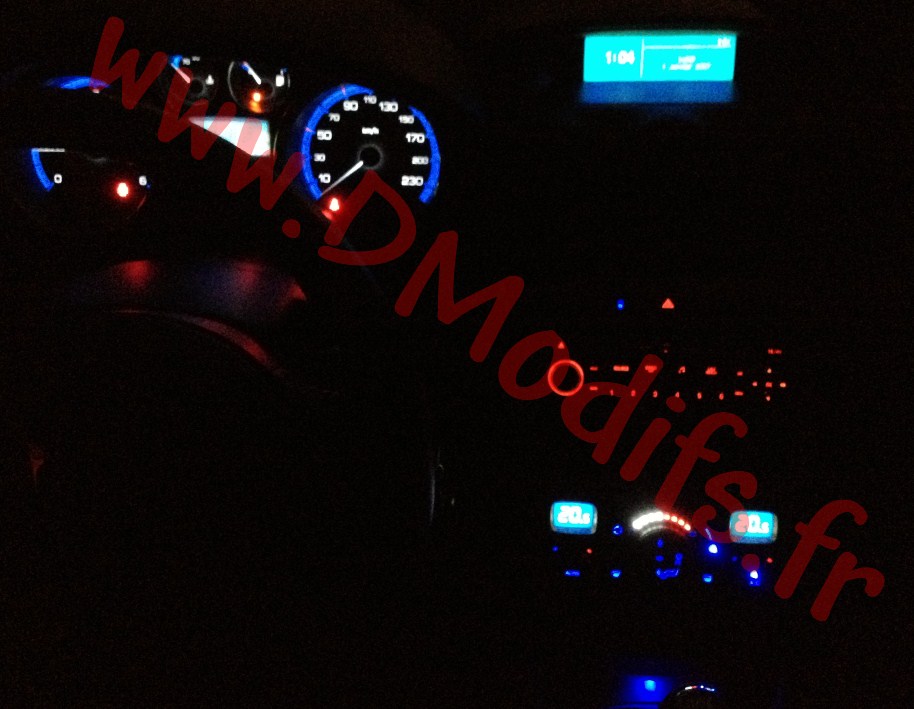

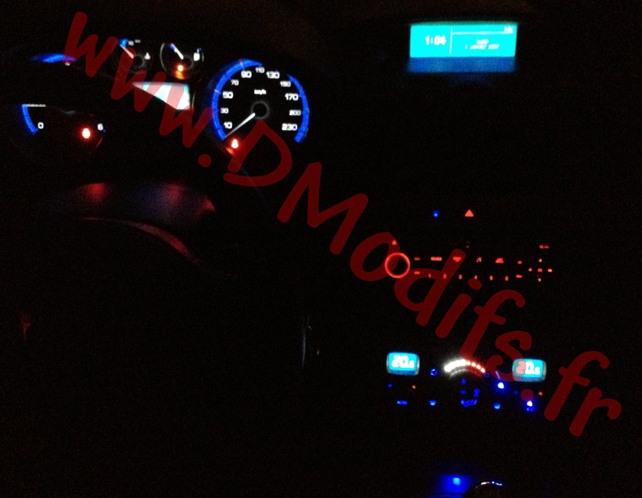

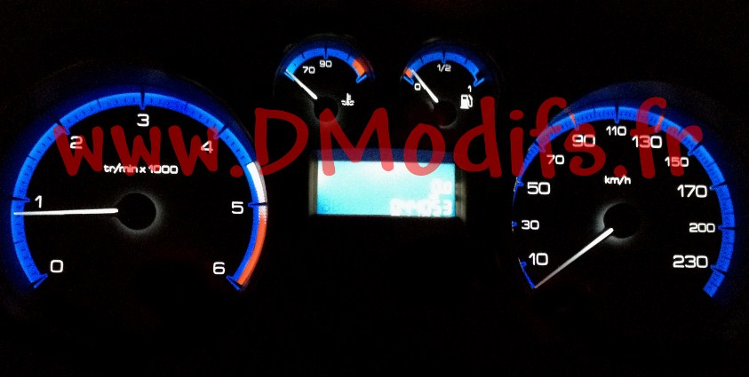

Ce weekend j'ai reçu un client pour une 308 ( véhicule que je fais rarement )
Il m'a conseillé de venir m'inscrire sur le forum car beaucoup de personnes veulent faire ces réalisations soit eu-même, soit par une entreprise.
A savoir que l'intérieur de vos 308 n'est pas très compliqué a faire ( je parle en temps que professionnel )
Par contre , ceux qui veulent s'attaquer aux compteur ont intérêt a être bien équipé car ce n'est pas de la simple leds cms plcc2 mais de la micro leds qui faut souder avec un poste a air chaud ( tarif du poste , environ 2000 euros )
Bref , je suis ici pour faire connaitre mon entreprise mais aussi pour vous donner des conseils si vous décidez de vous lancer vous même.
Fini le bla bla , voici l'adresse du site et les photos
http://www.DModifs.fr
Très peu de personne savent faire une réalisation comme celle présentée sur vos fameuse 308 car il est très délicat de souder ces micro cms.
Je propose , avec l'accord de l'équipe du forum, la première voiture d'un membre du forum a -50% pour qu'il laisse les impressions sur ma prestation et vous faire partager son avis

Belle prestation pour les amateurs, un plus certrains pour les 308.

Christo a écrit:Merci pour la présentation.
Sur les compteurs en question, j'aurai fait les aiguilles en rouge comme sur les golf IV.
Idem ;)
Re: Changement couleur compteur et intérieur
Messagede DModifs » Jeu 03 Mai 12 17:40
Le client m'a demandé cette réalisation, comme on dit les gouts et les couleurs ...
on dit aussi le client est rois, donc j’exécute :D
