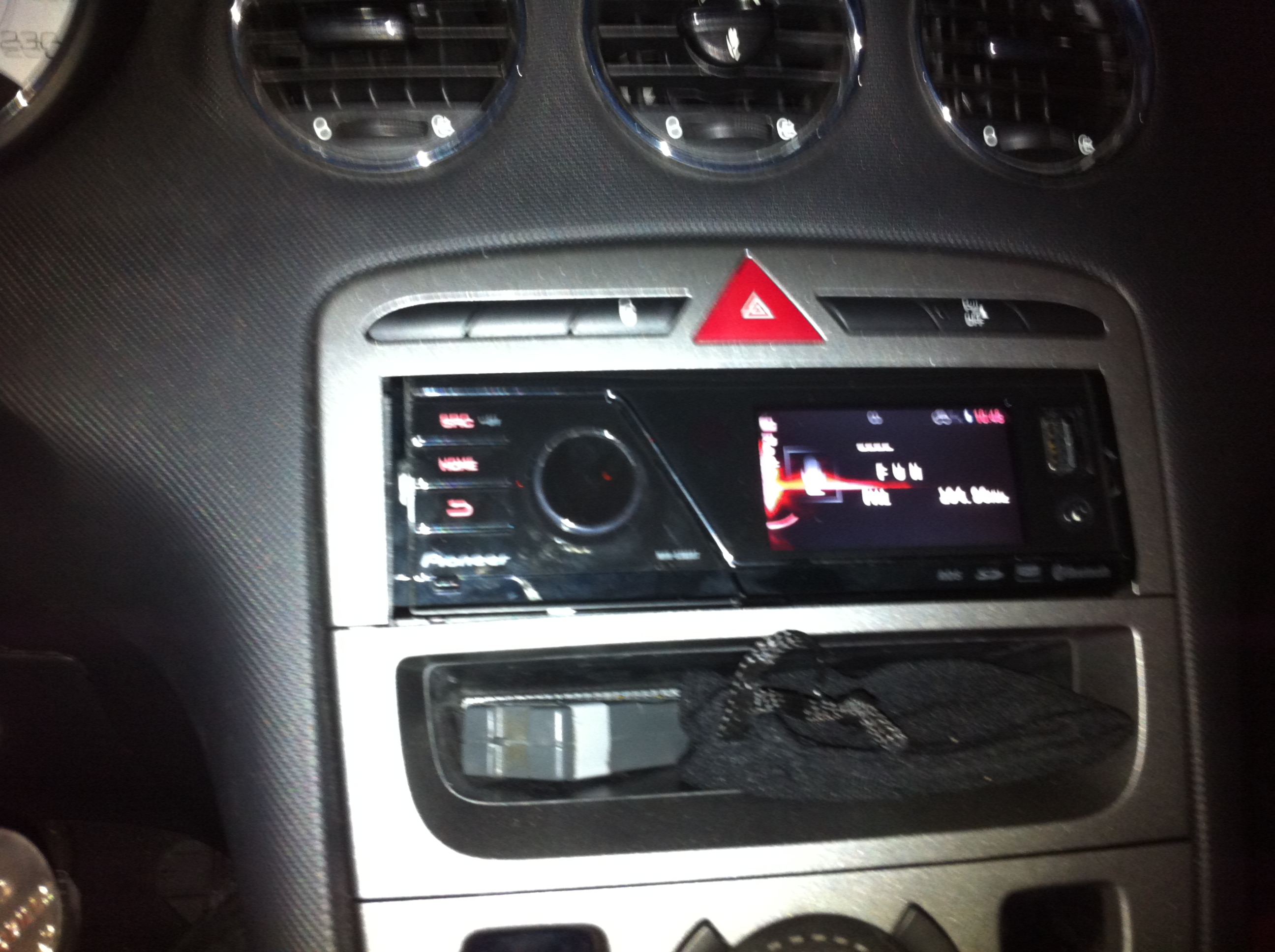

j'ai fait une video et voici une photo de l'intallation
installation

je tenais à présiser que l'interface garde l'accés au menut de OBD

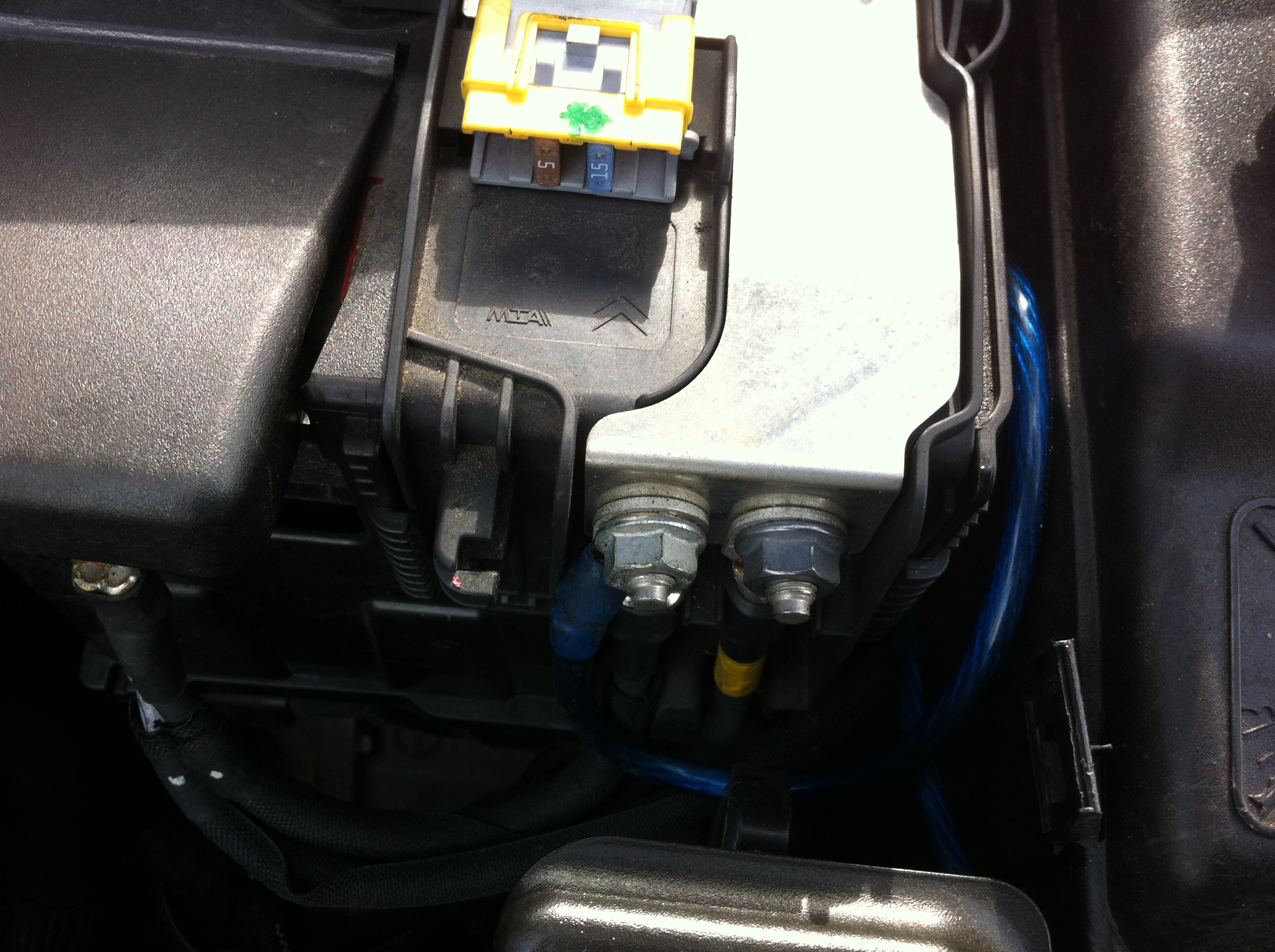

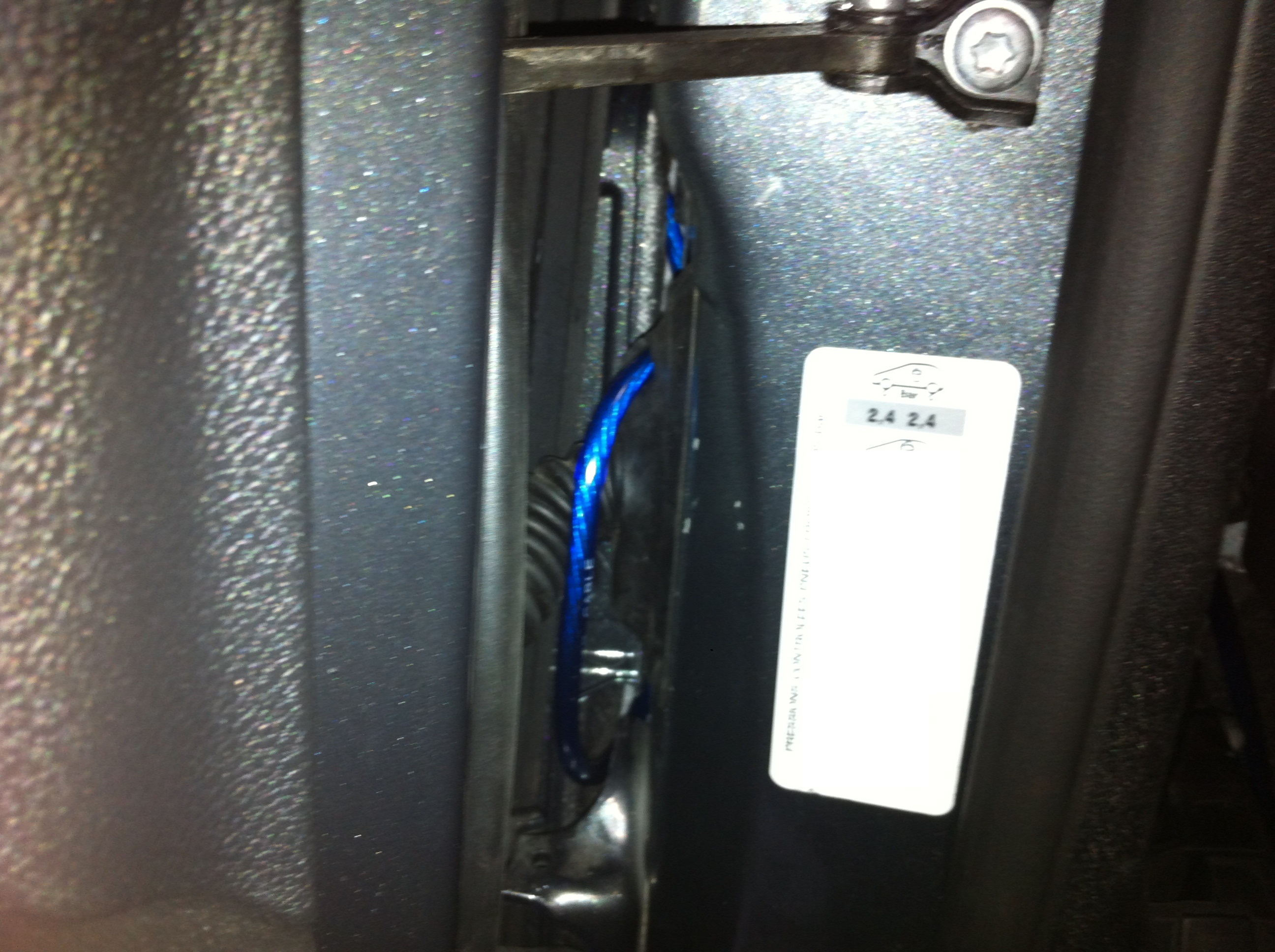

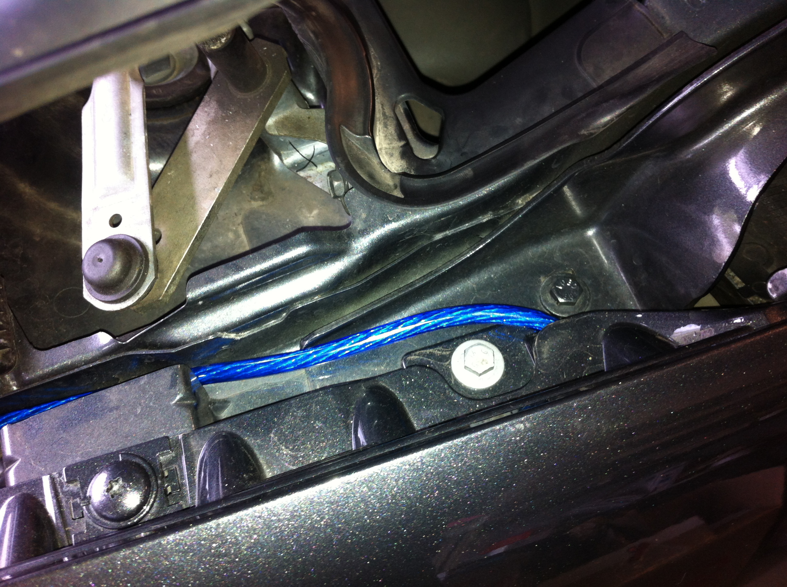

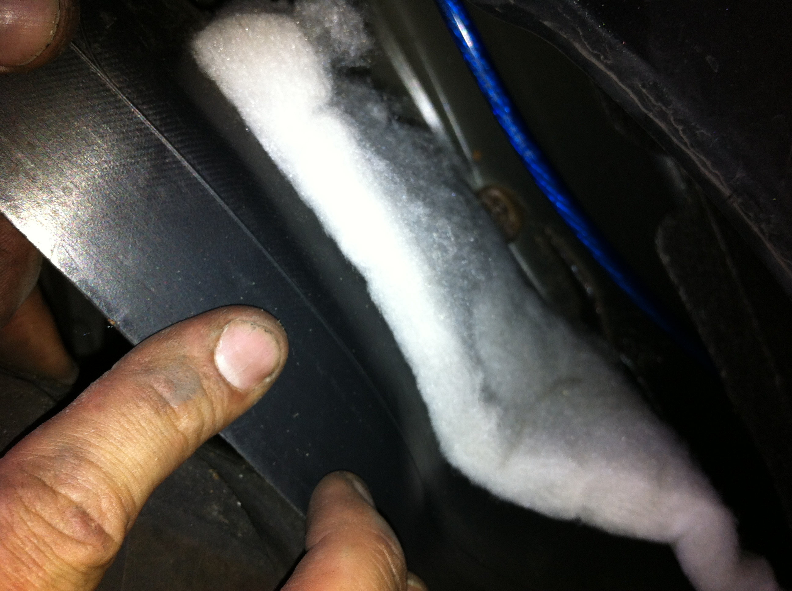

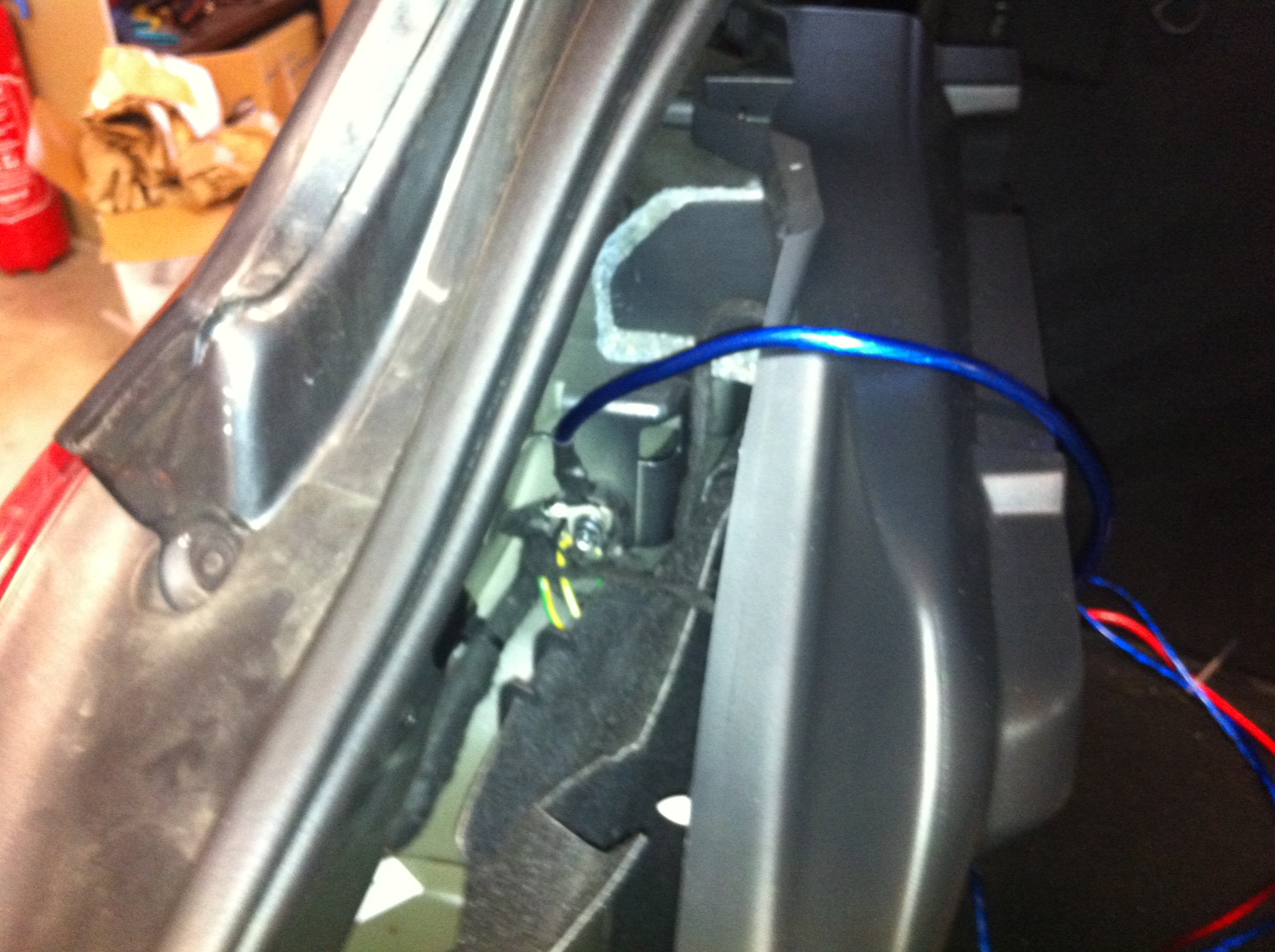

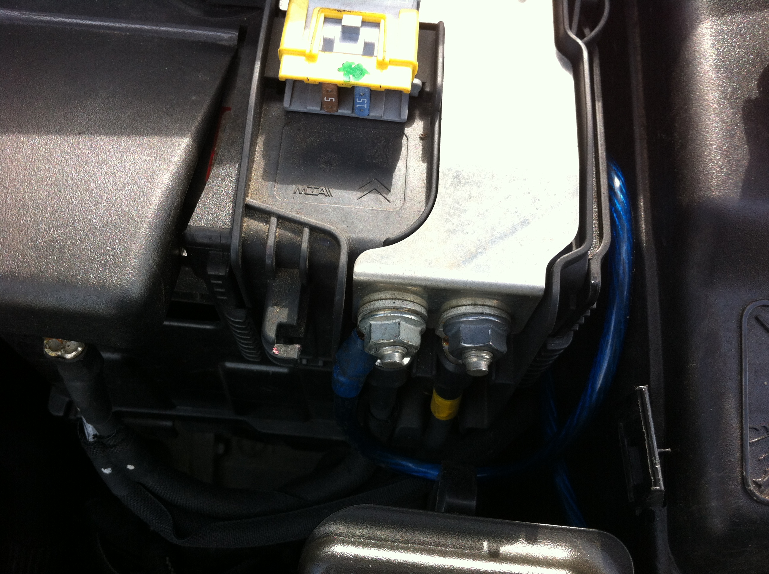

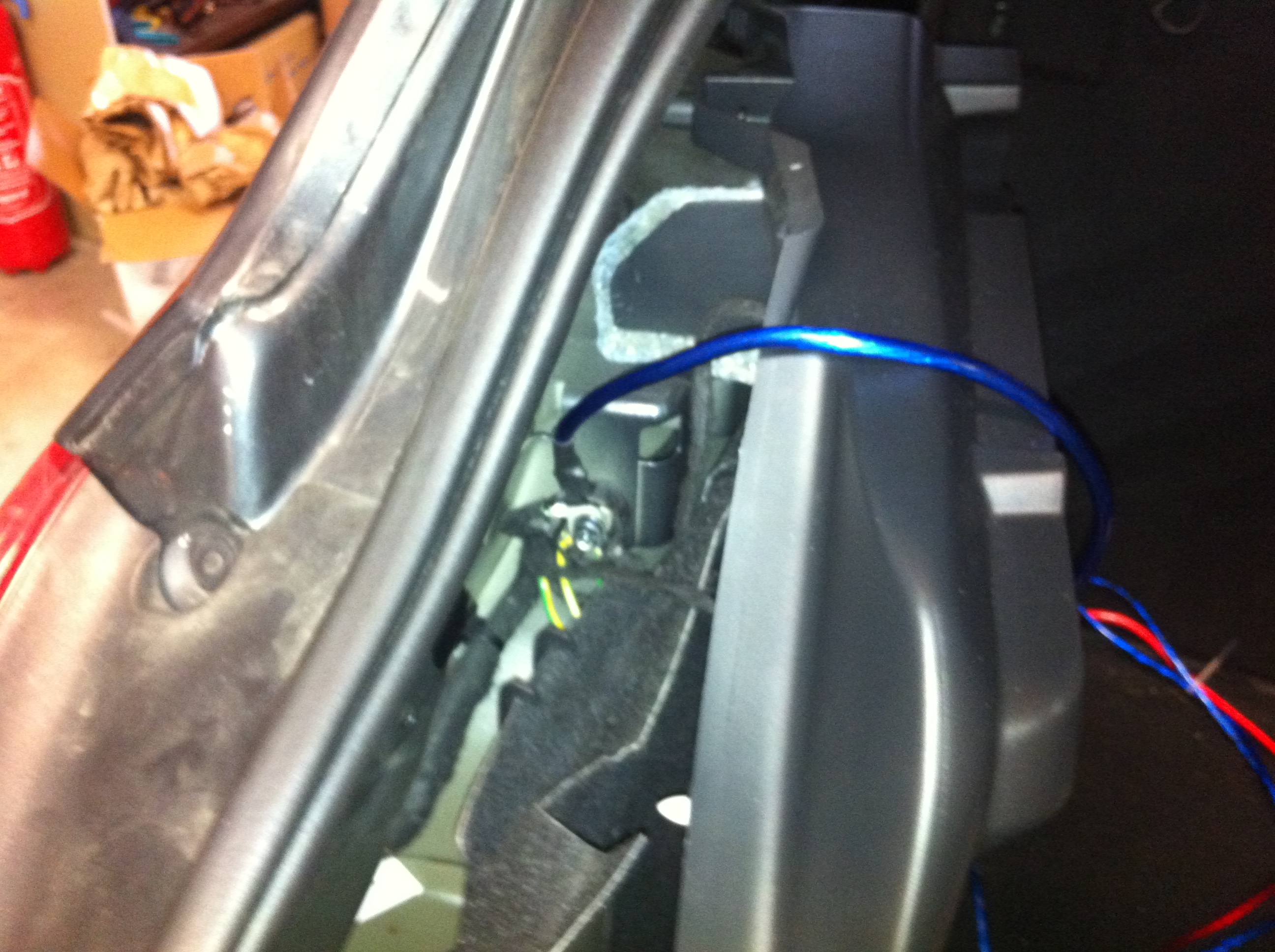

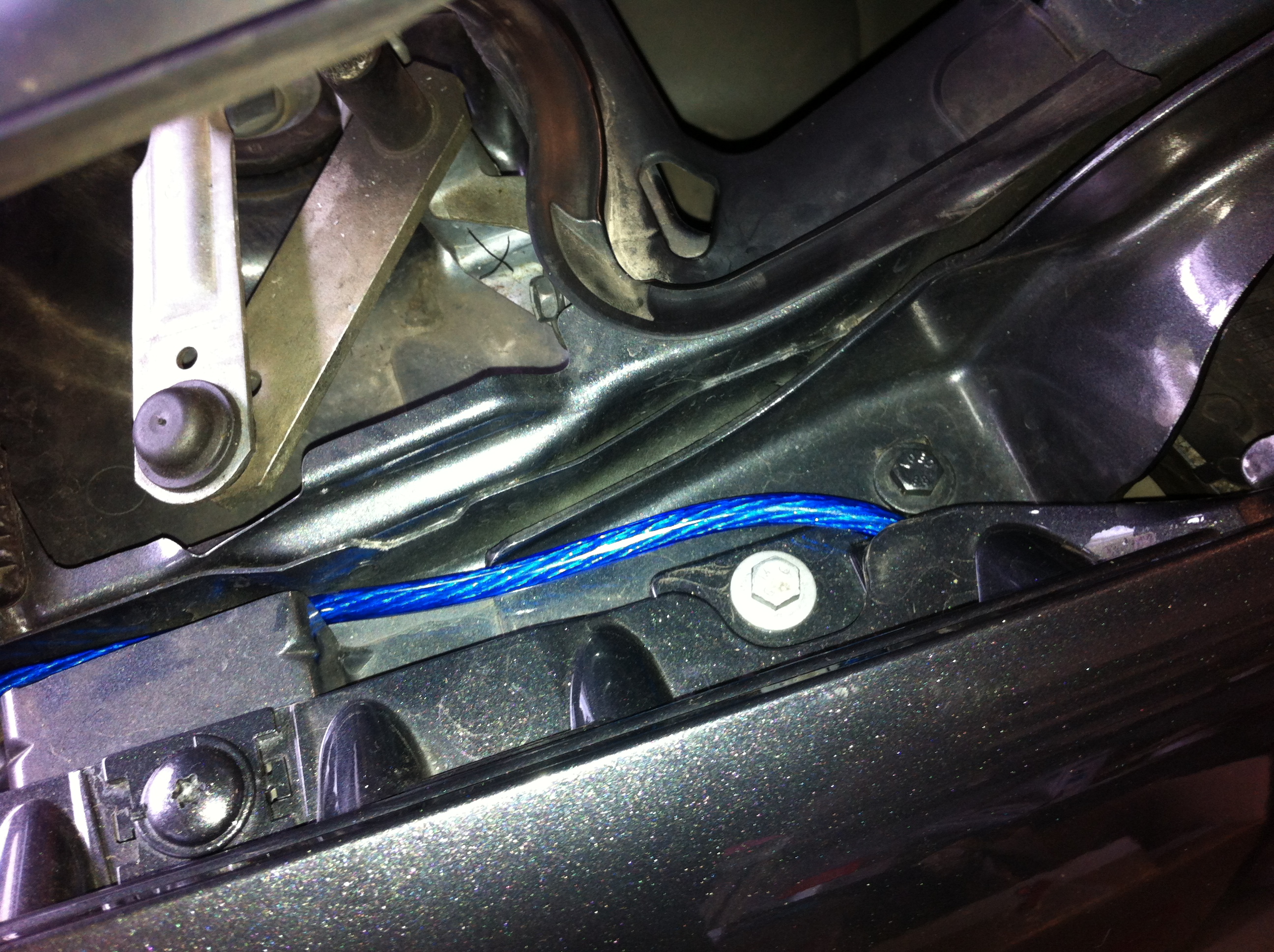

Voici quelques photos de l'installation de mon ampli
j'ai choisi de passer le câble dans l'aile avant coté conducteur
Le plus simple est de commencer par passer le cable dans le caoutchout de portière

après il faudra demonter le pare boue faire remonter le cable pour ressortir juste derrière derrière le plastique en bas du parebrise
totty406

faire longer le câble le long de l'aile puis le relier sous le cache rouge qui se trouve sur la batterie se un +12V

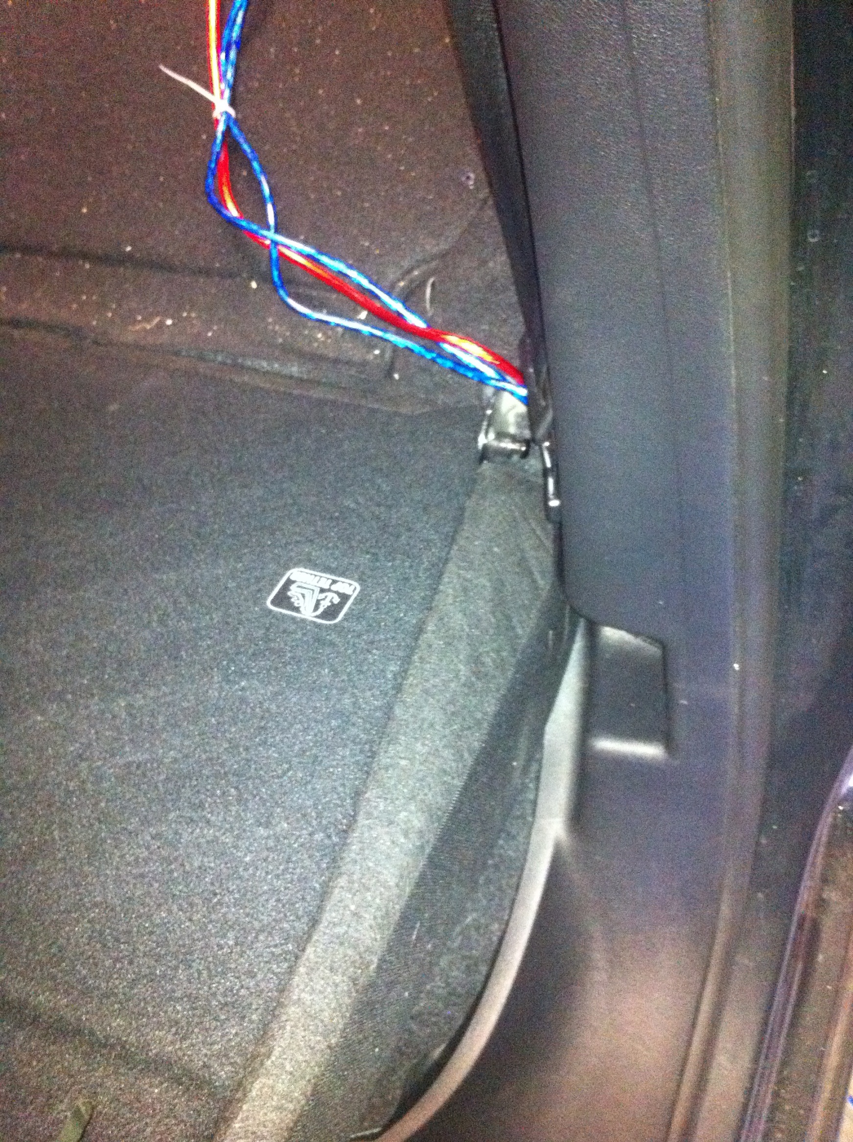

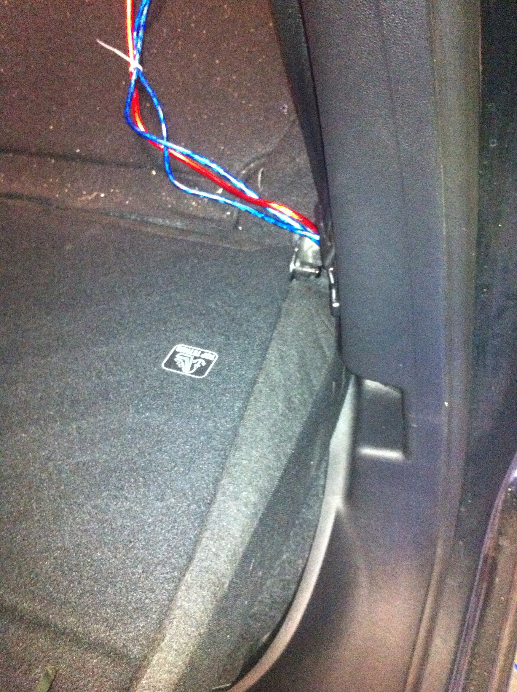

une fois dans l'habitacle démonter les caches des bas de portières puis cacher les cables sous la moquette jusqu'àu siège arrière

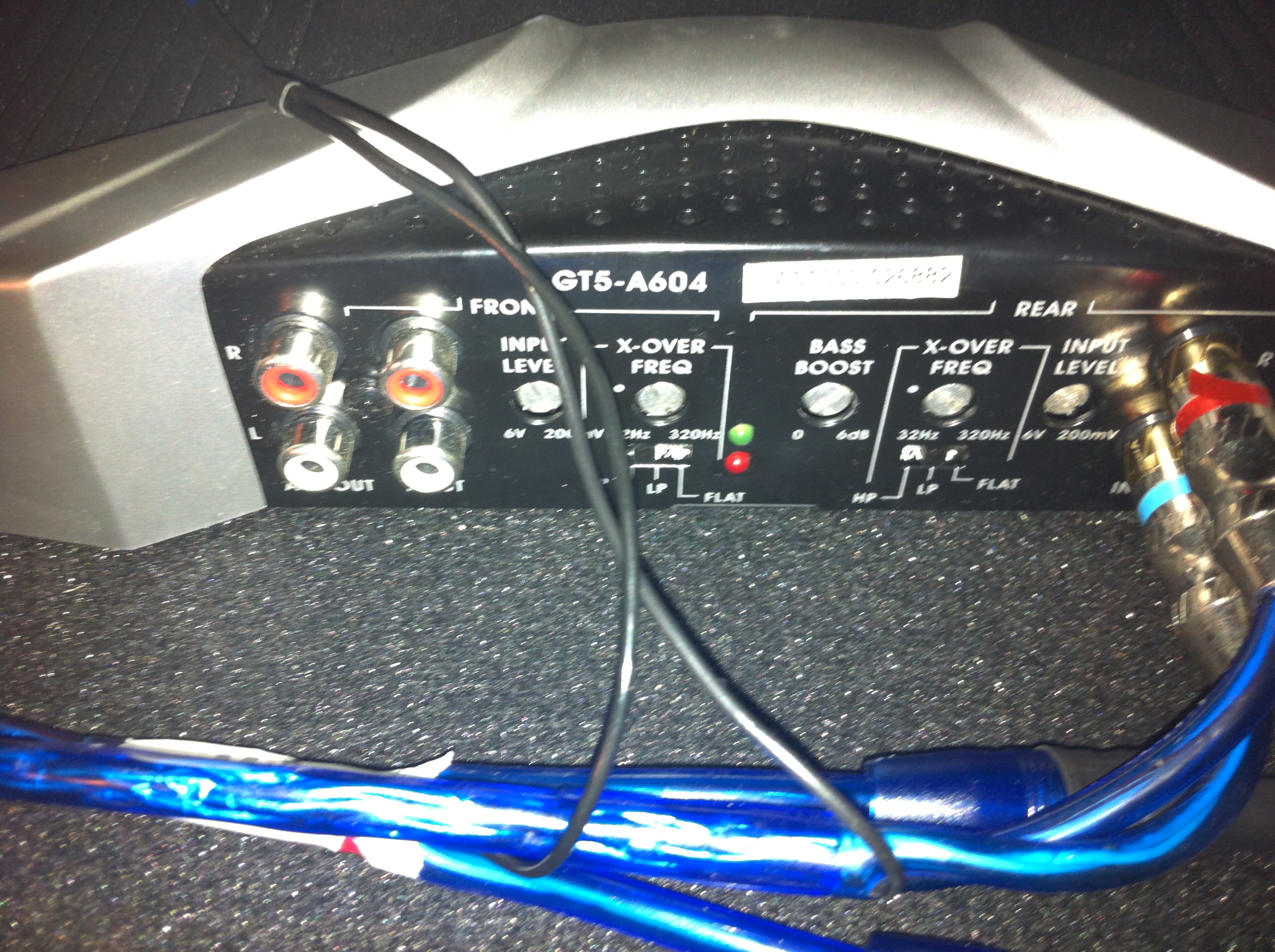

sayez vosu avez tirer le 12 v pour la masse il faut utiliser la borne disponible pour le crochet attelage qui est derrière les caches du coffre
il ne vous reste plus que le câblage sur l'ampli

Petite question : pas peur que les câbles se coupent avec les ouverture/fermetures de portes ?
Re: intallation pioneer MVH8300Bt et problème moteur 308
Messagede totty406 » Lun 30 Avr 12 22:33
Non sa passe juste dans l'ouverture le fil ne bouge pas j'ai juste rajoute du silicone pour boucher

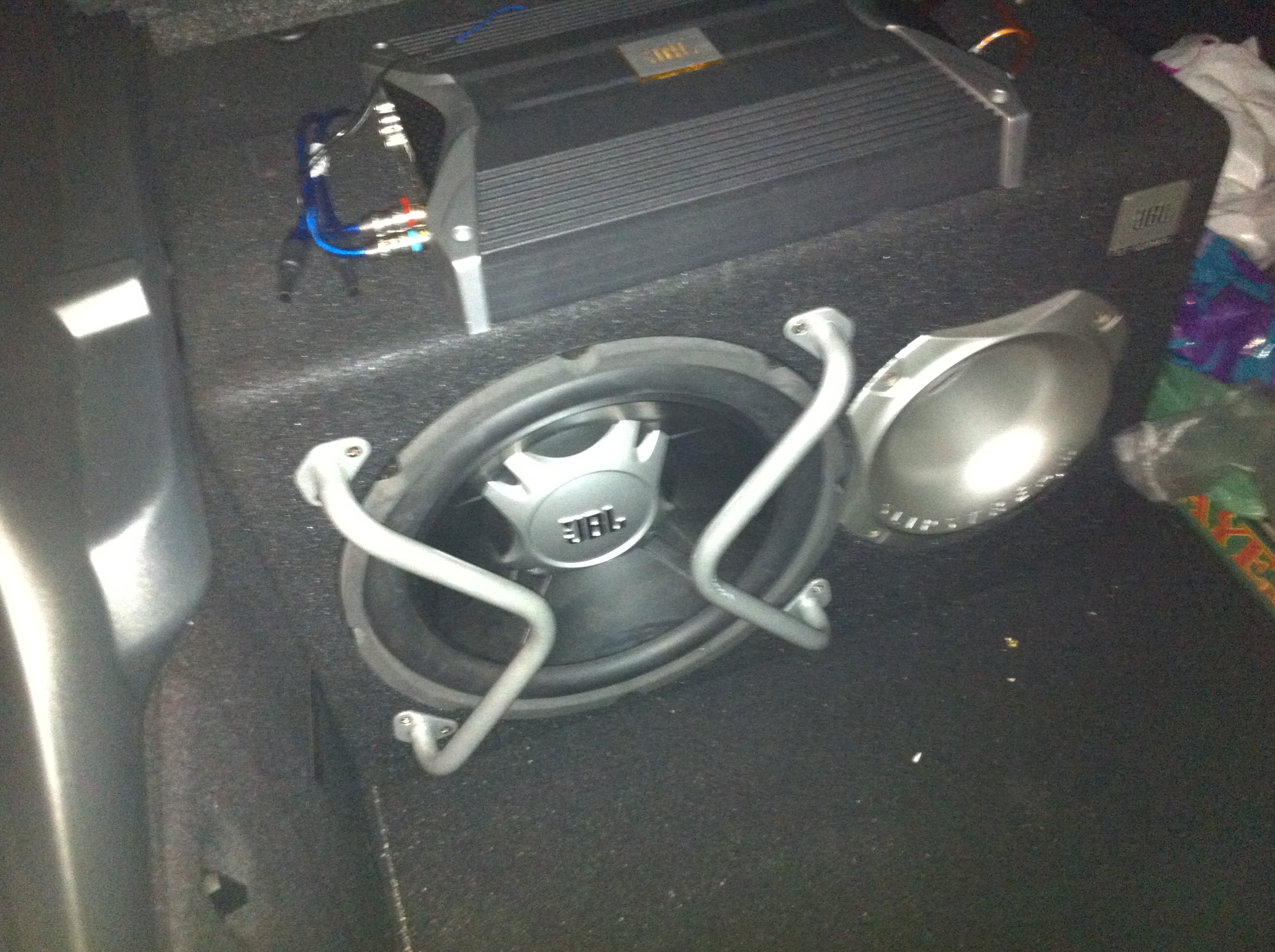

voici une photo de l'intallation du caisson

j'aurais juste deux petites questions
quelqu'un pourrait il m'expliquer comment bien régler mon sub sachant j'ai essayé de régler le potar de freq et le input le level mais j'ai du mal à trouver un réglage qui me convienne?
est il possible de brancher un caison et 2 enceintes sur le même ampli? le but et que je mettes mon ampli sur une plage arrière avec 2 enceintes en plus et que je garde mon sub?

Messagede forest » Mar 01 Mai 12 17:44
L'ampli serait plutôt pour du sortie en 4 voies ou 2 voies...
Tu as essayé les réglages indiqués sur le manuel ? il y a un réglage spécial pour caisson : (pièce jointe)
Sinon, tu te prends un petit ampli pour caisson, tu as des prises de sortie FRONT faites pour ça, ça risque d'être mieux vu ce que tu recherches.

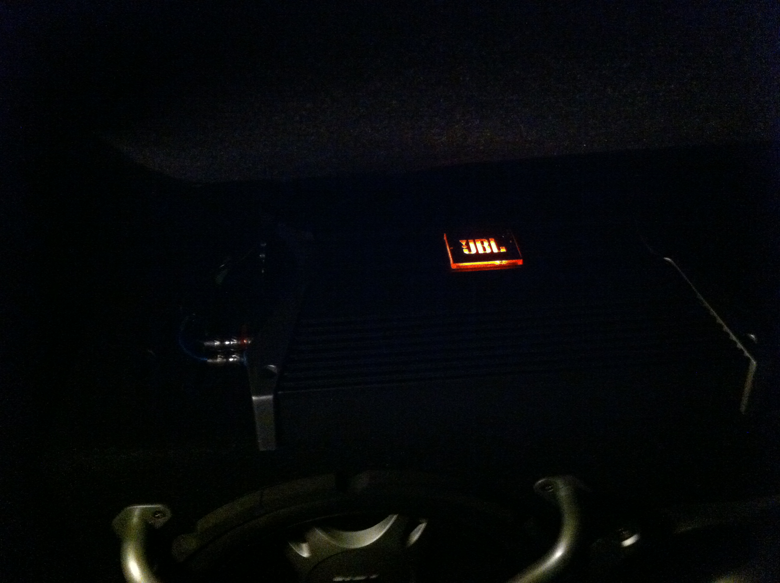

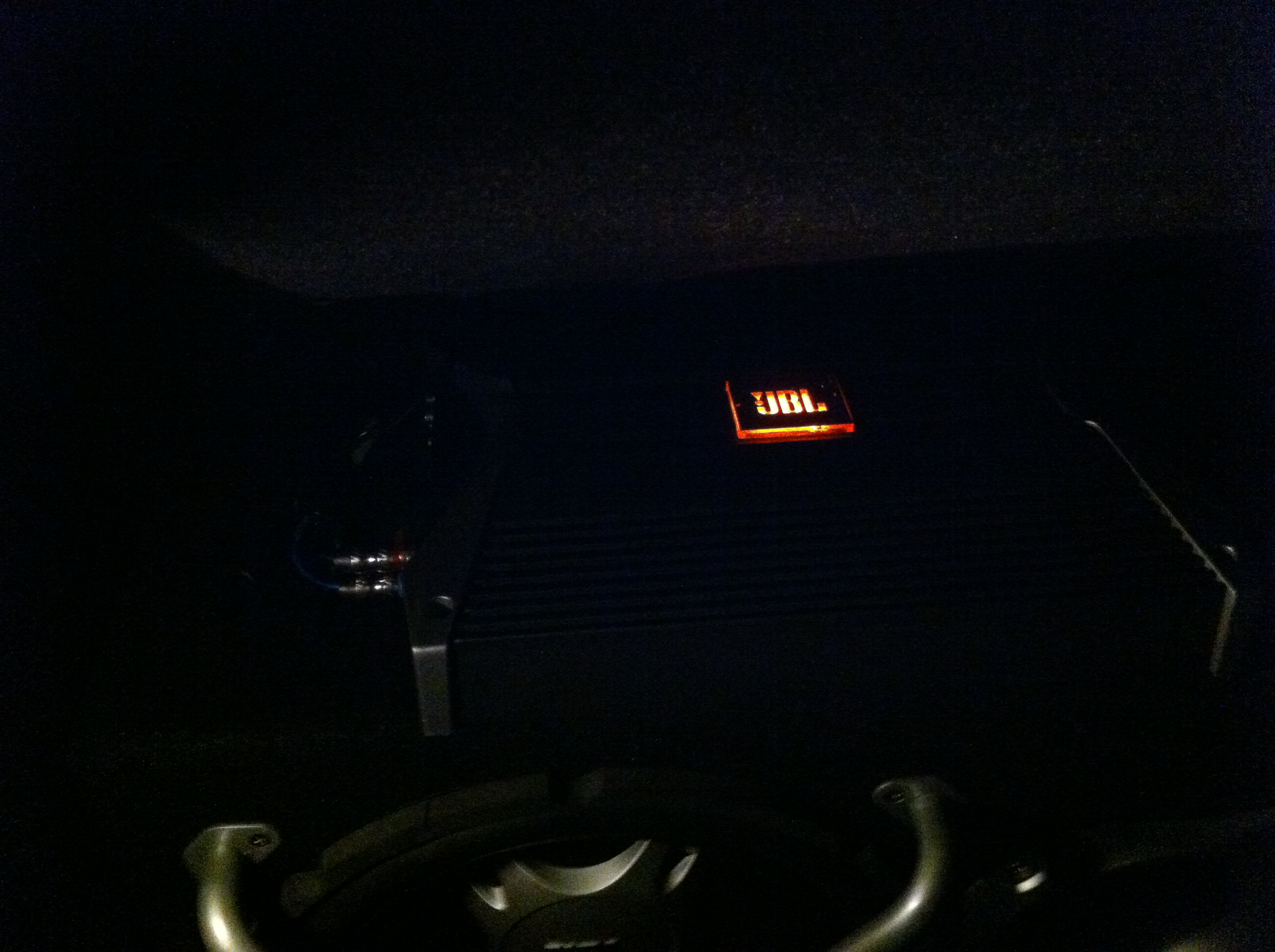

Et le petit logo illuminé... on aura droit à une photo by night ?
Tarif vu chez Feu rouge = 200€
Selon ce qui va être tiré en ampères au final, regarde quel elle a la puissance du fusible, et adaptes en fonction.
Il faut mieux changer un fusible que changer un truc cramé ;-(

J'essaye de posté une photo avec le logo allumé demain ou ce soir

Voici une photo de l'ampli alumé et le lien de la video je ne sais pas trops ce que sa vas rendre vue que l'iphone regule l'entrée du micro

Messagede SPaRO » Mar 01 Mai 12 22:57
Ça envoie du lourd!
Messagede totty406 » Mar 01 Mai 12 22:58
oui sa claque pas mal

Messagede totty406 » Lun 07 Mai 12 17:29
voici une petite photo pour préciser ou brancher le +12V au dessus de la batterie sous le carter rouge
