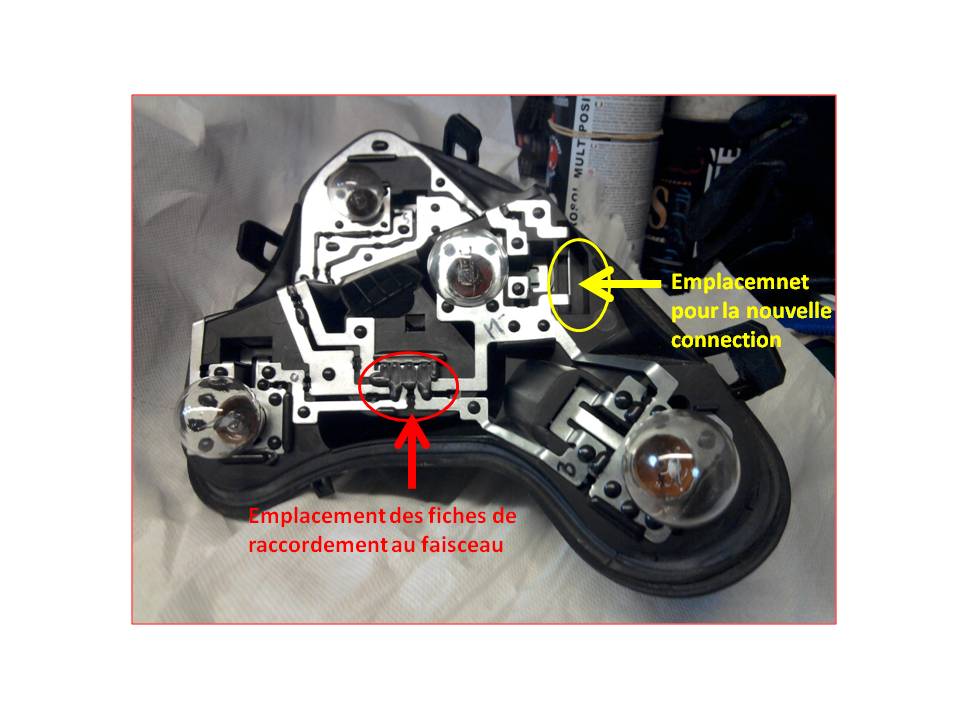

Les moqueurs peuvent s'en payer une tranche, voici le retour de la masse fantôme, seulement 1 mois après avoir "cureté" la broche d'origine du faisceau.
J'ai tenté une nouvelle façon de rajouter un fil de masse en m'inspirant du Tuto de Forest (respect), car tout le monde n'a pas la connaissance ou le coup de main pour souder sur la platine du feu.
J'ai donc préparé deux fils de masse avec du fil "automobile" noir en 1.5 mm :

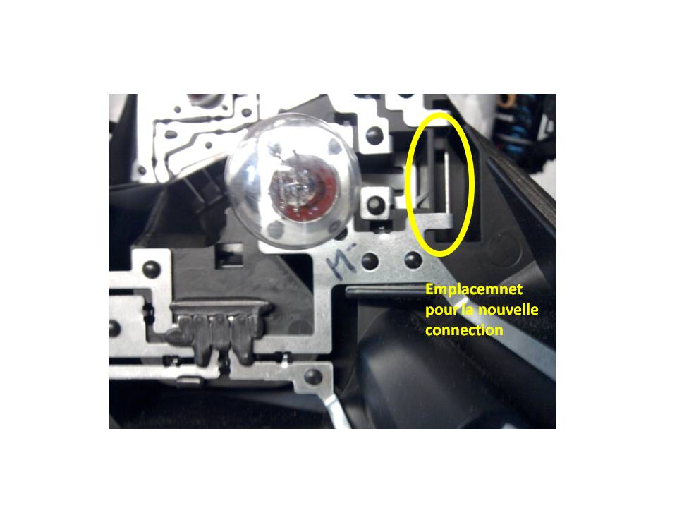

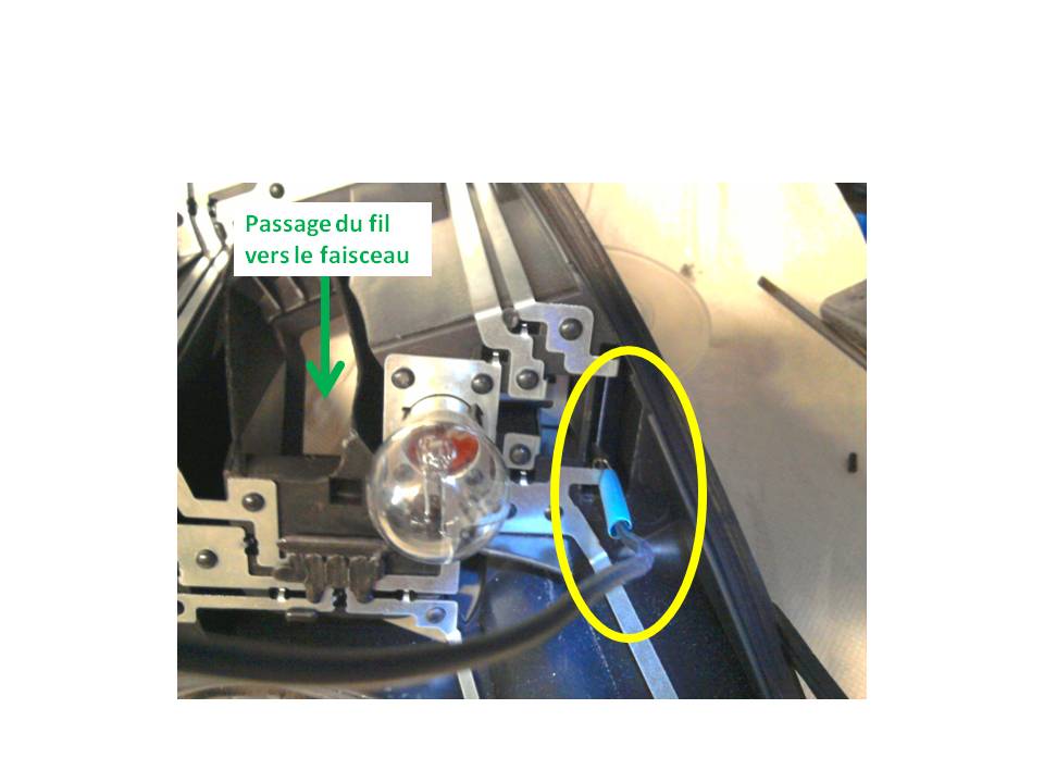

- le premier avec une fiche din femelle isolée au "rétractor" d'un côté, et de l'autre une cosse à "oeil" à visser sur la masse de la voiture, celle que j'ai installé il y a ... 2 ans quand j'ai bidouillé mon faisceau d'attelage.
- le second avec une fiche din mâle + rétractor qui se branchera sur la masse de la voiture et une fiche din femelle + rétractor dont j'ai légèrement soulevé une extrémité pour qu'elle se "clipse" sur le faisceau du feu arrière.
Auparavant, j'ai cherché l'endroit ad-hoc pour avoir assez de place pour "sertir" la fiche din sur le faisceau du feu (je vous l'ai matérialisé en jaune sur les photos)
Vous pouvez également voir que les différentes parties du faisceau ont été répérées au stylo pour "cd", pratique pour repérer à coup sûr les ampoules à changer quand on a démonté le feu.
Ensuite, j'ai serti avec une pince à bec fin et fait un test avant remontage avec une pile 9v et deux fils baladeurs.
Remontage et tout marche, fait en 3/4 heure environ, démontage-remontage, prépa des fils et essais.
