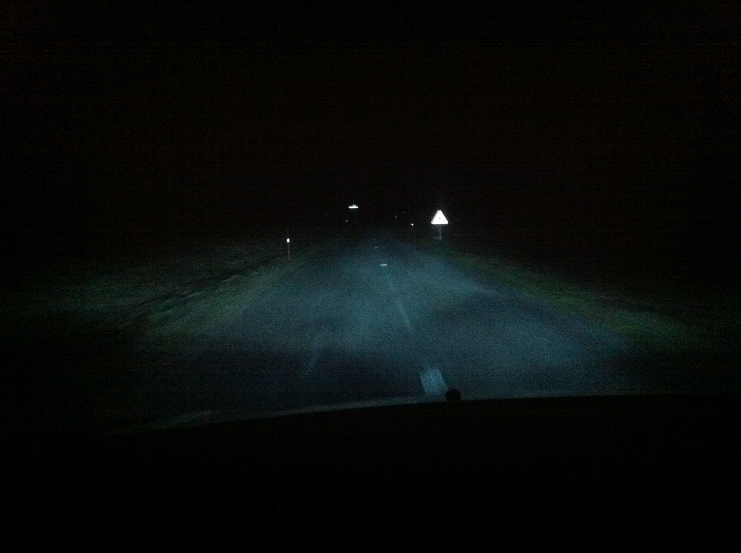

Bonjour à tous, voilà je fait un post pour vous donné mon avis sur les kit xénon en seconde monte. Voilà bientôt 2 semaines que je roule avec, et là différence est flagrante avec des ampoules halogènes. ( J'avais changé celles d'origine mais la puissance d'éclairage était limite ) Pour ce qui est de l'installation c'est très simple on remplace l'ampoule, on perce le cache pour y passer les fils ont fixe les balast, on branche le tout et on admire le résultat 8) . Un petit passage par la case réglage dans un garage est préférable pour que ça éclaire au mieux. Le faisceau est blanc ( 6000K ) large et éclaire très loin, entre 50 et 60m. La signalisation est bien plus visible et ça repose les yeux sur les petites routes de campagnes. J'utilise quasiment plus mes pleins phares c'est pour dire :) Je passerai peux être en xénon plein phares mais vu l'ampoule doit monter en température les appels de phares se veront pas je pense. Pour ce qui est du prix il y en à pour toute les bourses, attention aux arnaques aussi car les kit a 20€ inspire guère confiance... Il y a aussi des prix exhorbitant, 180€ le kit chez nototo ça fait un peux mal :) J'ai payé le kit 50€ avec frais de port et une garantie de 2 ans chez un vendeur français ( plus facile pour les retour au cas ou )
Jusqu'a présent je suis pleinement satisfait et c'est un petit investissement qui en vaut la peine. Je metrai des photos par la suite.

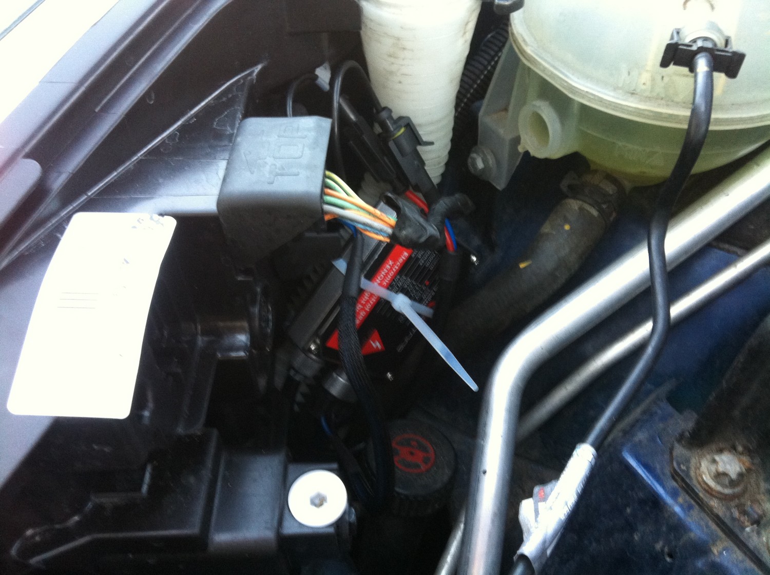

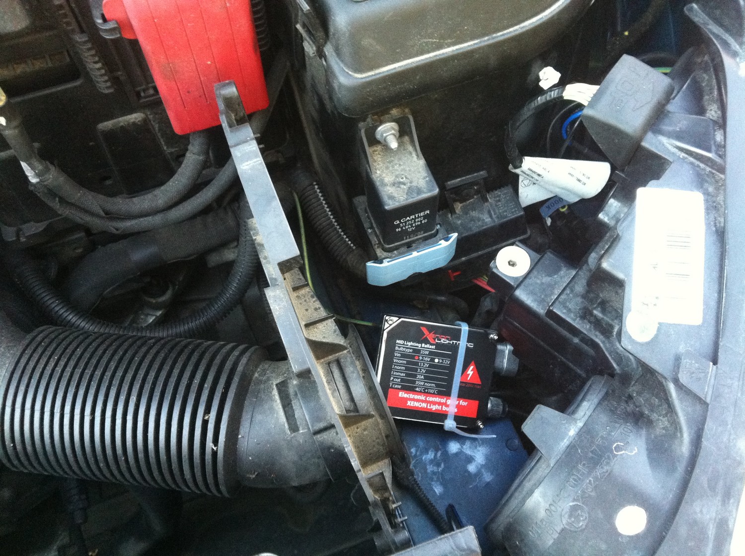

ballast gauche
ballast droit
Re: Kit Xénon HID [ retour expérience ]
Messagede SPaRO » Mar 17 Jan 12 15:08
C'est vrai que ca en jette :)

tu à mit les balast a peu près au même endroit que moi?
Messagede yannou25 » Lun 13 Fév 12 14:25
Je veux bien. j'aime pas trop l'emplacement que je leur ai attribué
