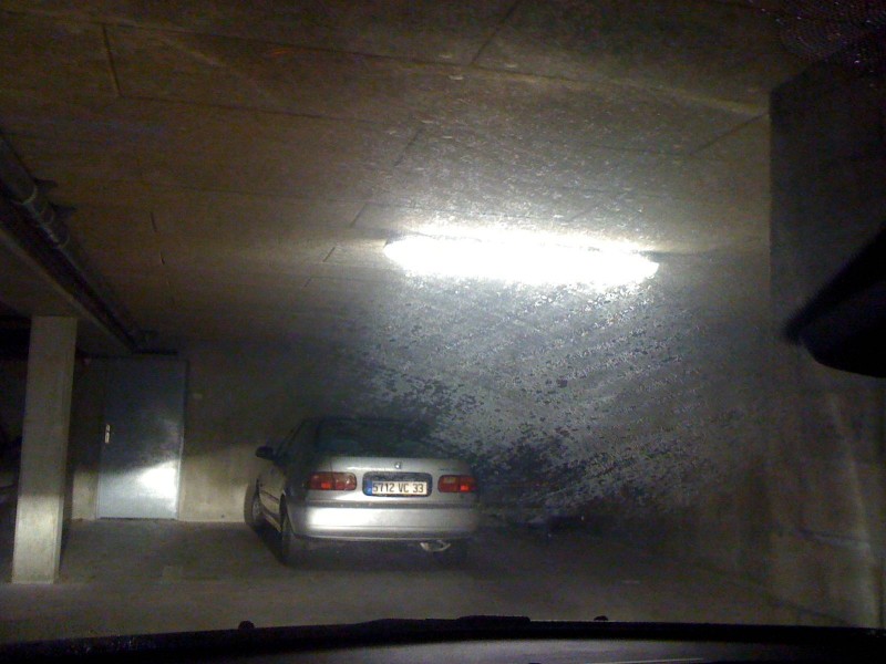

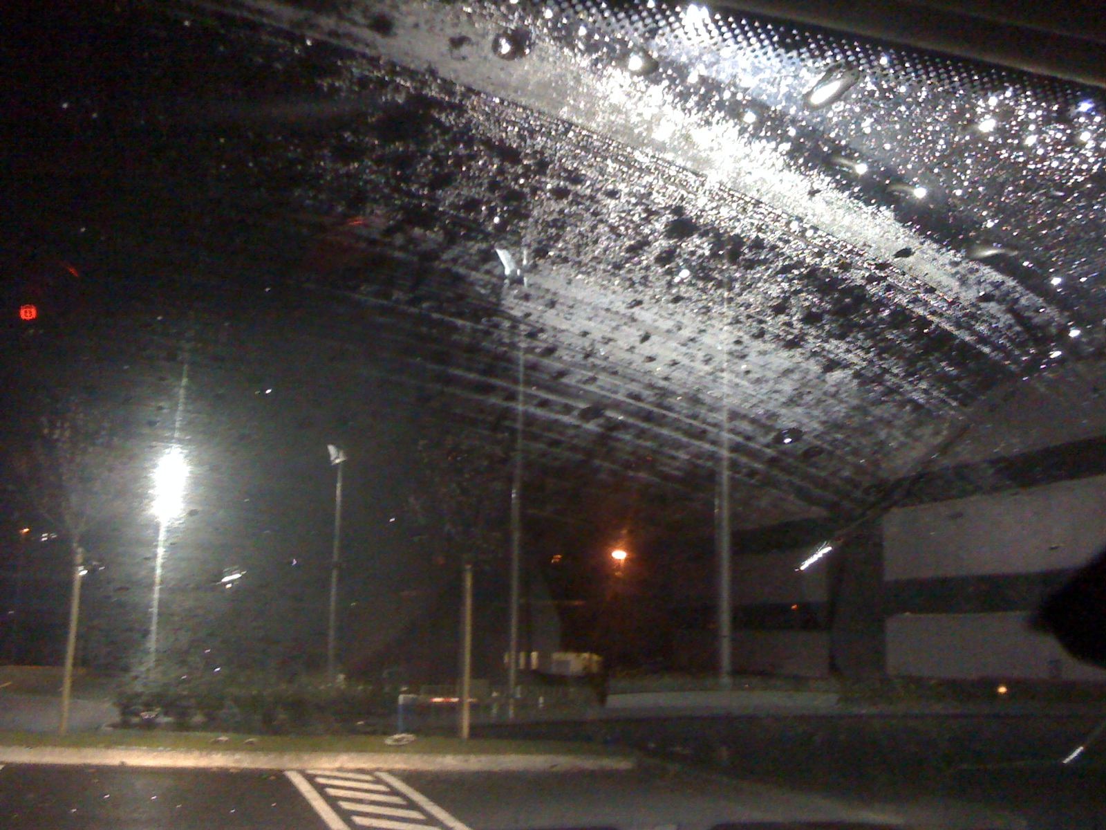

Messagede knight2000 » Lun 23 Nov 09 11:43
Voilà ce que ça donne : quand je n'ai pas de lumières en face ça va, par contre dès que j'en ai c'est la misère ...
Je suis retourné au garage aujourd'hui et j'ai testé une 308sw : les essuies glaces sont nikel.
Par contre j'ai le même problème sur la lunette arrière, il faut que le garage ait un accord de Peugeot France pour que le par brise et lunette arrière soient changés en même temps.
J'attends maintenant une confirmation (ou non) du garage.
Ils m'ont même fait vidanger le bocal de produit lave vitres (peut être un corps gras dedans) mais apparemment ça n'a rien changé.

Re: Les essuies-glace ...
Messagede Storme » Lun 23 Nov 09 11:46
Ah oui, quant meme !!!
Messagede knight2000 » Lun 23 Nov 09 11:49
Et encore, il n'y a pas grand chose vu que ce ne sont que des lampadaires. Lorsque je roule avec des voitures en face (donc plein de phares),
je te laisse imaginer ce que je peux bien voir ...
Maintenant, j'attends.

Messagede forest » Mar 24 Nov 09 23:51
Dis-donc, c'est impressionnant, en effet...
J'ai jamais eu ce genre de trace (sinon, un bon nettoyage comme tu as fait enlevait tout), vraiment bizarre...
tu sais quand tu as une réponse ? Car c'est dangereux la nuit...

knight2000 a écrit:le proprio d'avant avait peut être mis du produit antigel, ce qui m'a pourrit le bocal ?
Très certainement, encore un qui a confondus le bocale lave glace avec celui du refroidissement, ou qui c'est tout simplement tromper de bidon :(
Messagede knight2000 » Ven 27 Nov 09 08:17
Ouais mais du coup c'est moi qui suis dans la m***e à essayer de récupérer un circuit de lavage propre ...
Ça devrait se faire petit à petit je pense.
