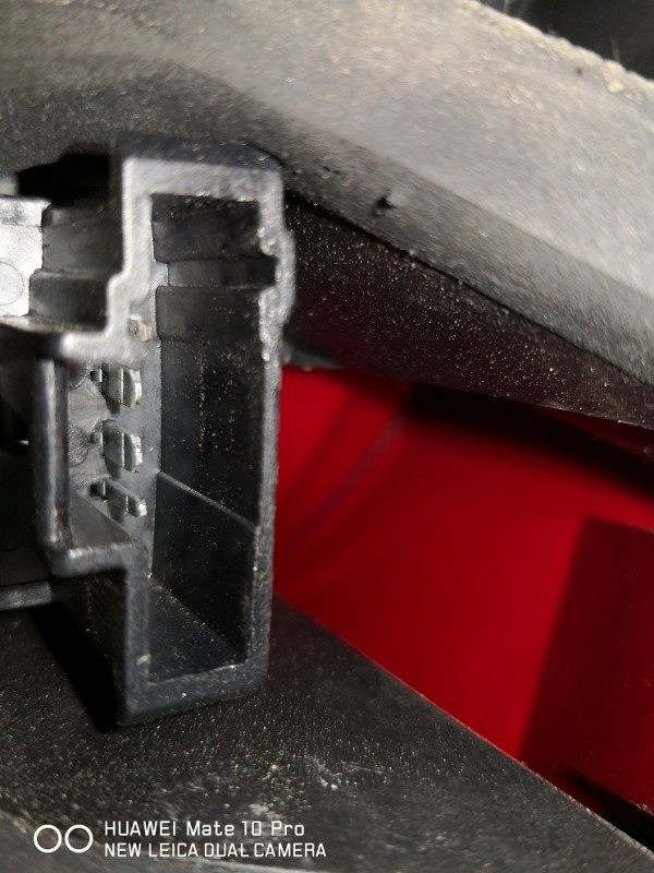

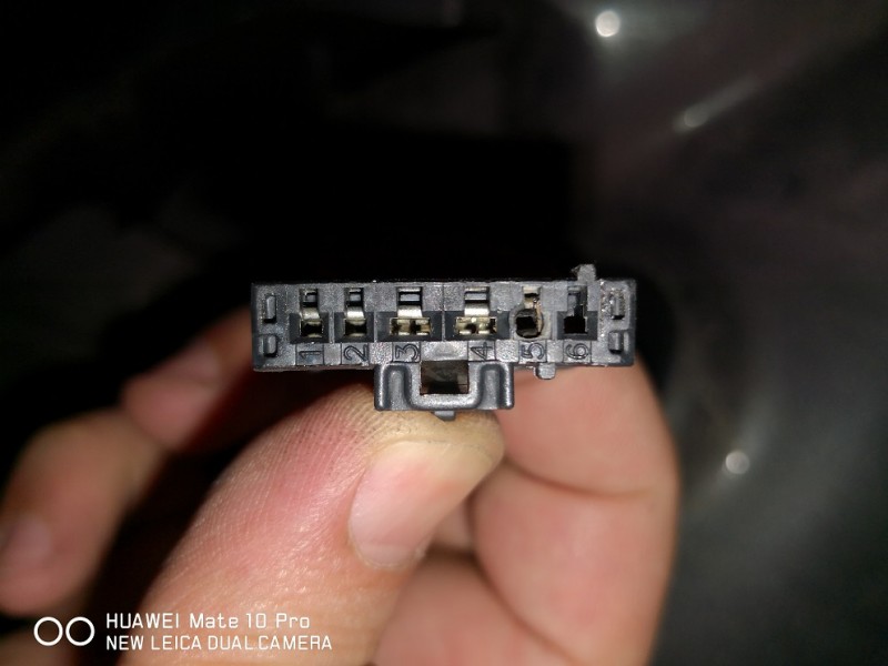

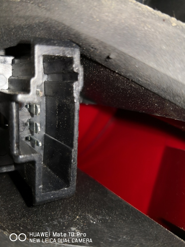

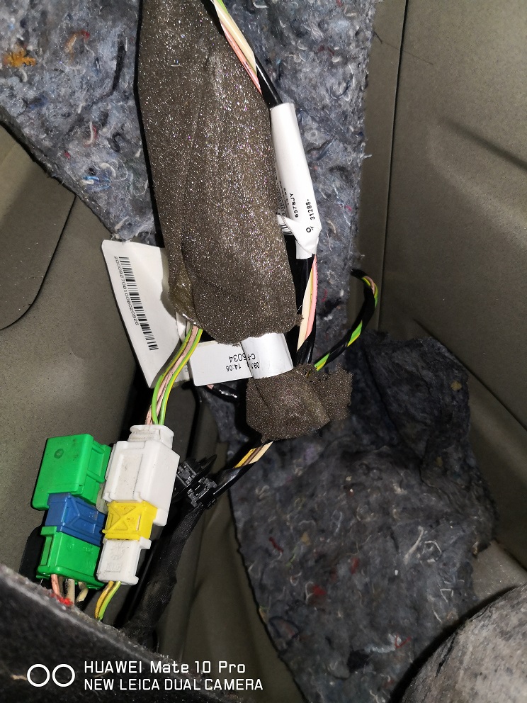

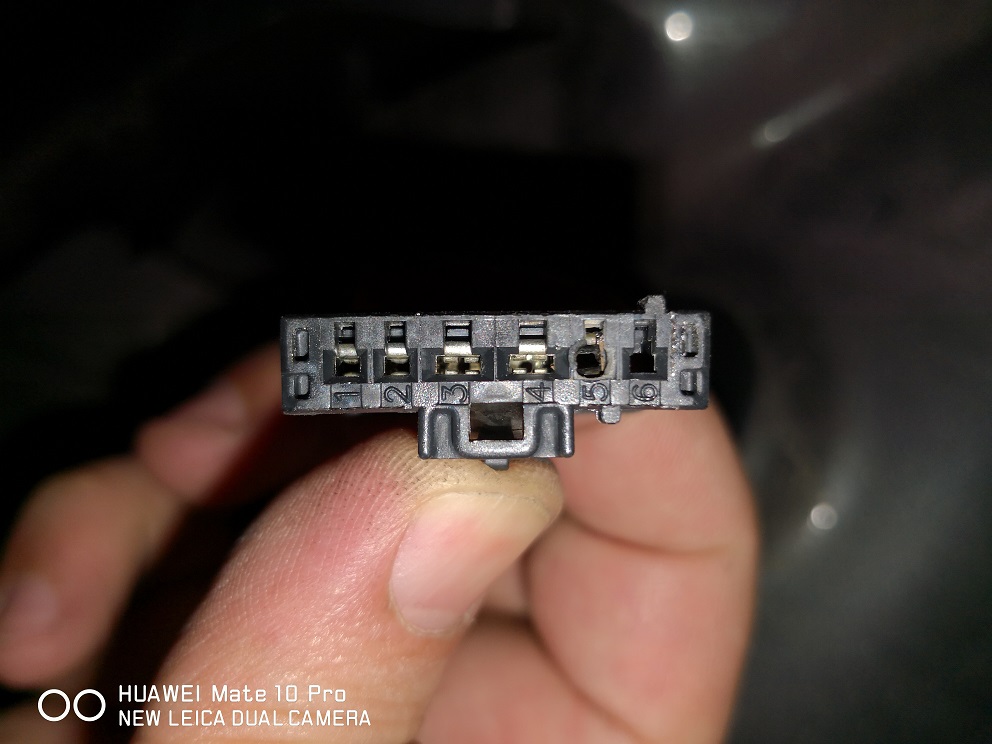

Le véhicule est une peugeot 308 de novembre 2008.
Le clignotant et feux stop arrière gauche ne fonctionne plus.
j'ai demonté le phare et celui-ci fonctionne sur le coté droit. Bien entendu le phare droit ne fonctionne pas coté gauche .
je remarque un peu d'humidité au bas de l'emplacement ou nous avons le cablage.
merci d'avance pour vos pistes et conseils. :frime1:

classique, la masse a fondu
viewtopic.php?t=3178
rajoute une masse sur tes 2 feux
et regarde aussi pourquoi c'est humide
