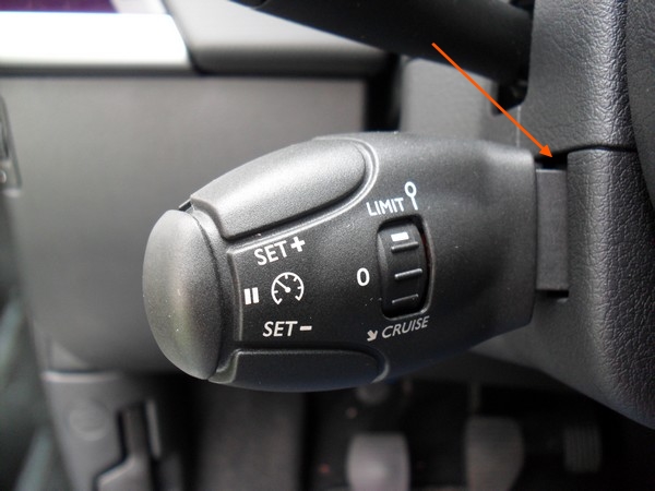

Moi j'ai une 308 2013 T7 non équipée de régulateur de vitesse, j'ai acheté un commodo pour la somme de 16 euro et activée l'option via diagbox sans problèmes.
Maintenant le régulateur et le limiteur marche nickel
Pour l'installation du commodo c'est très facile, par contre il y a un astuce simple pour que l'activation via diagbox soit réussie.
cordialement
Bonjour merci pour le retour. Le comodo je le trouve partout à environ 100 €(celui qui ressemble au comodo du poste).
Et comment l'activé via Diagbox ? Comment se passe l'activation dessus ?
100 € c'est beaucoup mon ami, les commodo sur aliexpress pour 15-16 € feront l'affaire sans problème.
pour l'installation c'est hyper facile, il suffit d'enlever le cache en plastique sur l'emplacement du commodo
puis mettez la fiche du commodo sur le connecteur prévu.
Pour l'activation, il faut telecoder l'option du régulateur/limiteur au niveau du calculateur moteur, au niveau du BSI et au niveau du combiné.
Chose très importante, il faut tester les contacteurs de frein et d'embrayage dans ''BSI/test actionneur'' car s'il y a un problème au niveau de ces 2 contacteurs,
le régulateur ne marchera pas.
Pour moi le régulateur n'a pas marché du premier coup alors j'ai modifier un truc sur ''BSI/aide a la conduite'' et j'ai mis 1s au lieu de 0s pour le paramètre ''Temps de réponse du calculateur contrôle moteur au BSI lors de la mise en route de la régulation de vitesse '', maintenant c'est nickel et ça marche très bien. :frime1:
