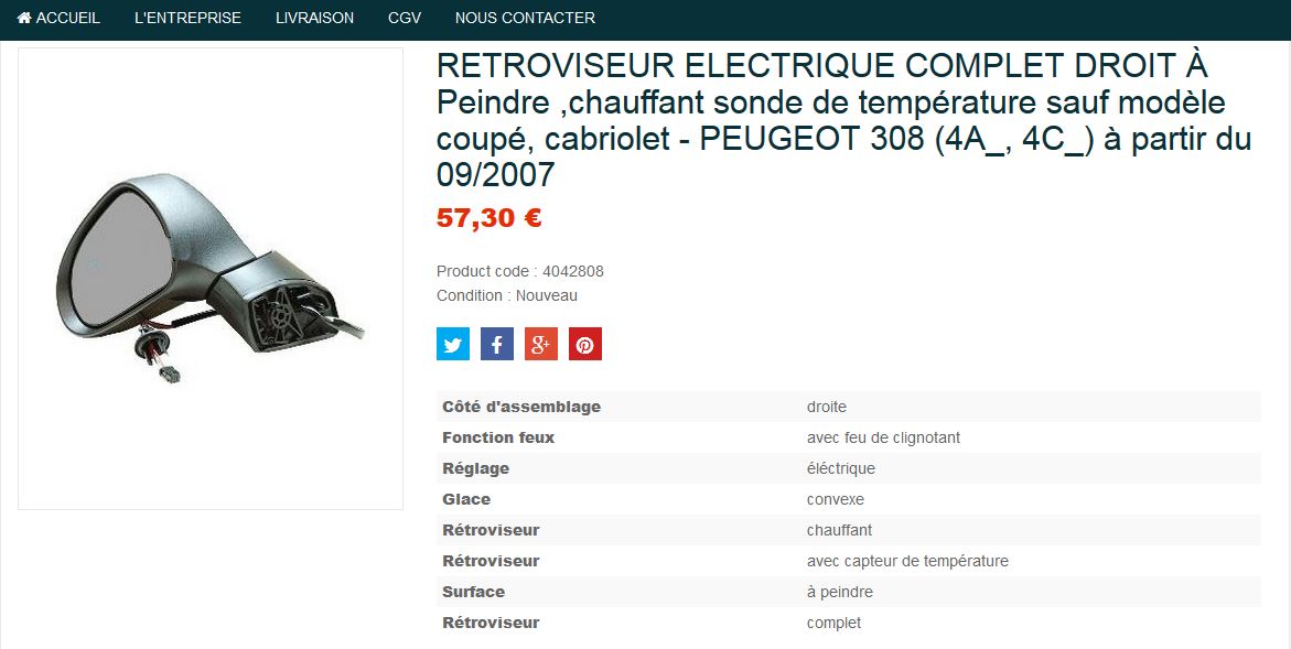

Messagede DanielD » Jeu 21 Déc 17 17:19
dolby a écrit:si c'est comme sur 307 : moteur + retro + platine compatible (ou a modifier) + telecodage du bsi avec la valise
J'ai trouvé ce modèle, Si il y a juste un problème de télécodage du bsi mon garage préféré (Citroën) devrait pouvoir y arriver, mais la platine d'origine et la connectique est t'elle compatible ?
Merci pour votre aide.

Messagede dolby » Ven 22 Déc 17 17:15
j'ai vu personne qui a fait un tuto pour 308, donc on peut pas te repondre : lance toi alors et fait un tuto pour les prochains
mais sur 307, comme j'ai dit, il faut changer le moteur d'essuie glace car ton retro rabattable se branche dessus.
par contre, sur ton annonce, c'est pas indique qu'il est rabattable...
