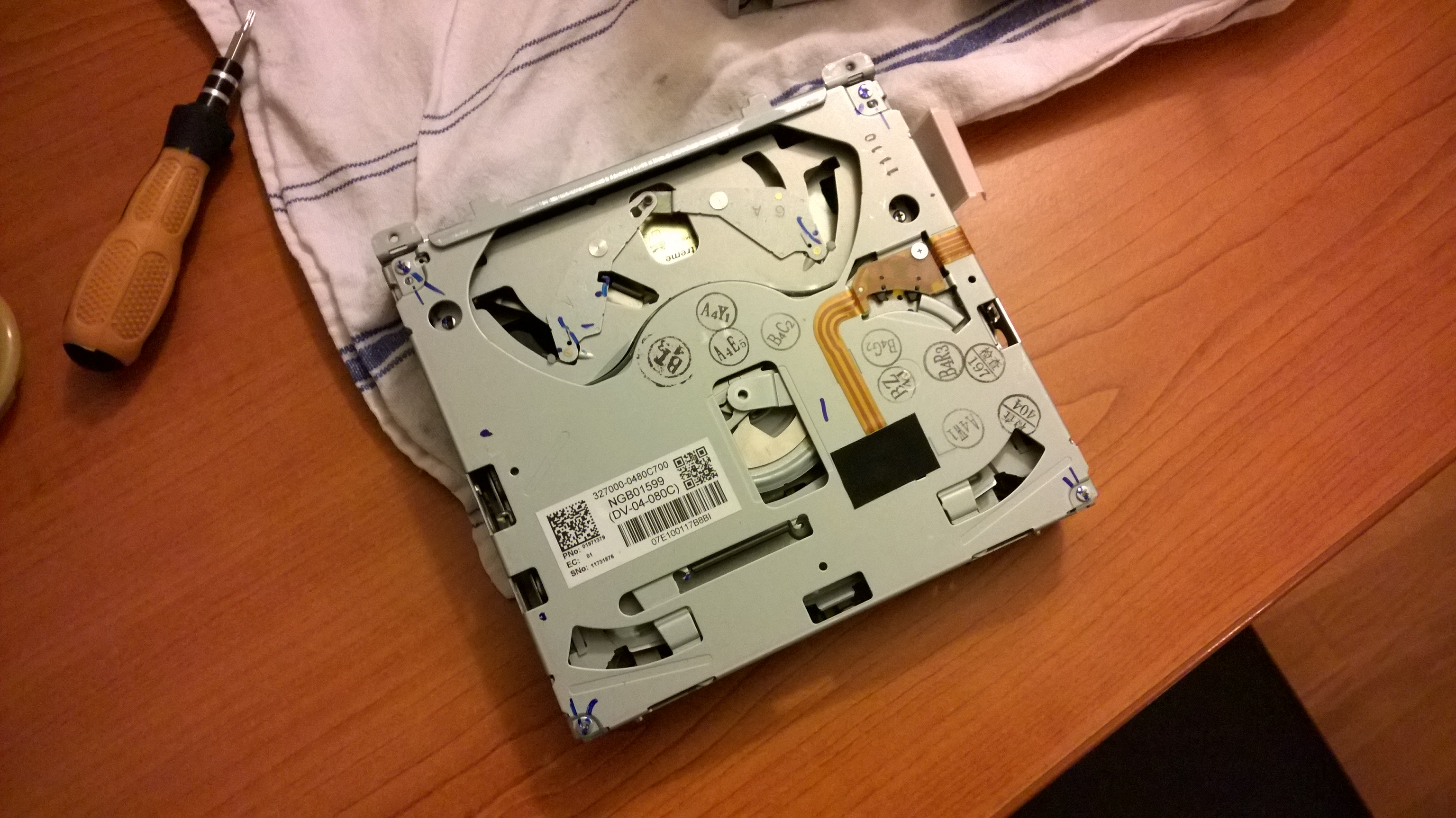

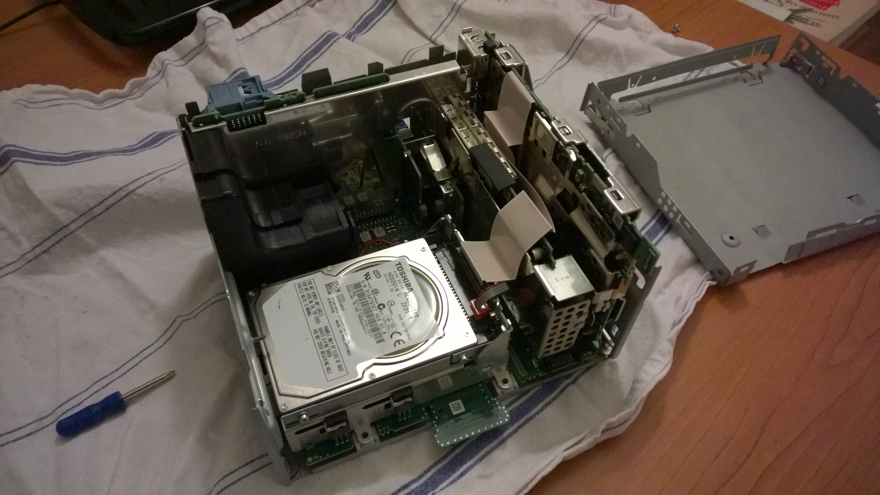

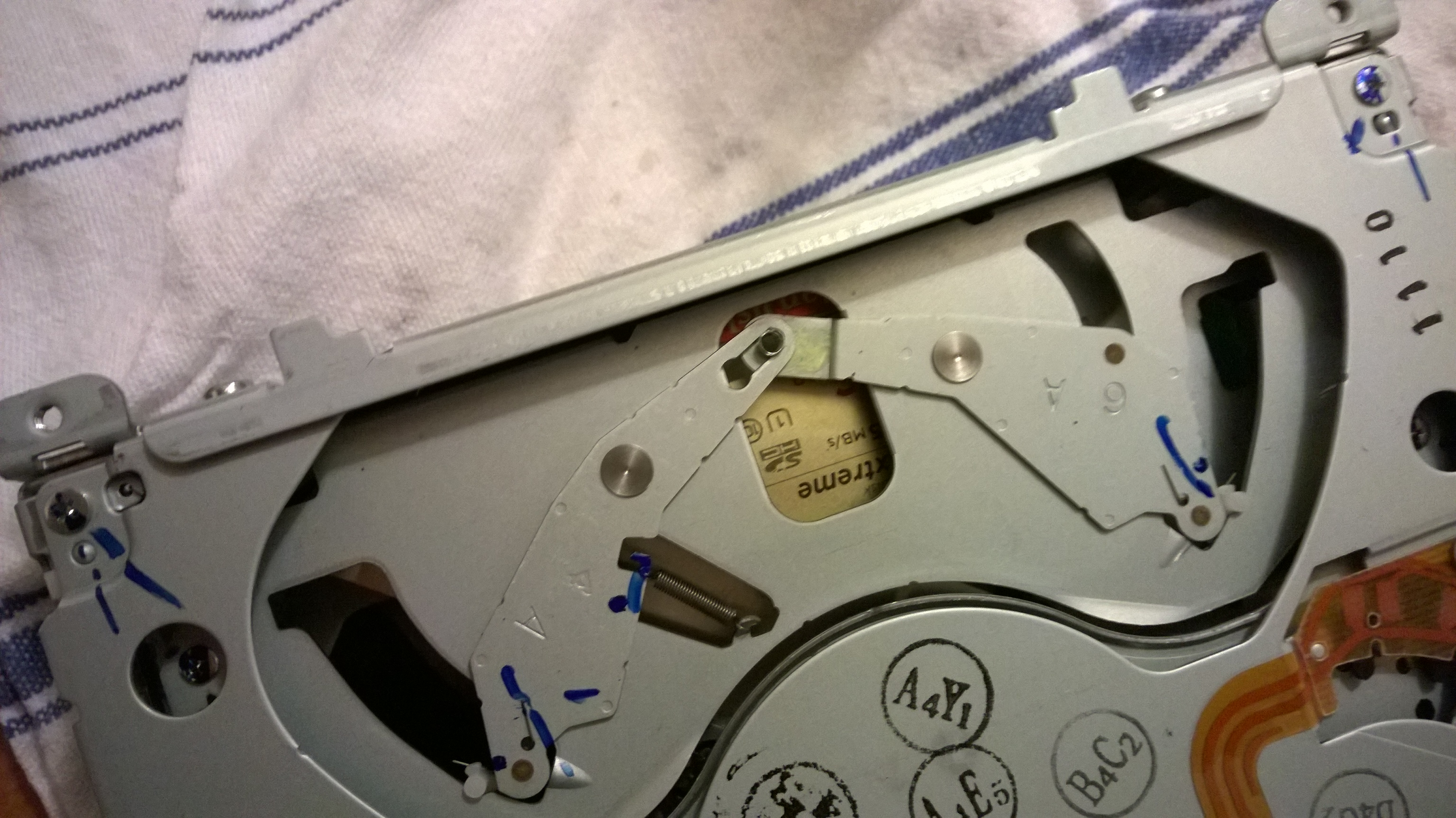

Messagede arnaud26 » Mar 16 Déc 14 21:23
Voilà le démontage du NG4 a été effectué. Bonne nouvelle, j'ai réussi à récupérer ma carte SD qui s'était bien cachée au fond. Par chance ils ont pensé à faire un caché qui se déclipsait et permettait d'y accéder. La mauvaise nouvelle c'est que maintenant je n'arrive pas à choisir ni lecteur cd, ni clef usb, ni carte sd dans le menu media. Comme si le logiciel ne les reconnaissait pas et je comprends car tout est branché et rien n'y fait. La radio marche, le GPS aussi et l'auxiliaire aussi. J'ai réinitialisé mais rien n'y fait. Peut-être faut-il attendre un peu que le truc repère les périphériques un par un. Au début je pensais à un mauvais branchement, mais qu'aucun des 3 ne fonctionne me fait plutôt penser à quelque-chose de software. Voilà... Je vais donc devoir creuser encore. J'ai aussi peut-être fait l'erreur de le rebrancher alors qu'une clef usb était déjà plugé.
Ci-dessous quelques photos:
Coucou toi

Messagede bories81 » Mar 16 Déc 14 21:25
Punaise oui elle s'était bien caché. J'espère que tu arrivera à tout refaire marcher.
Re: URGENCE : wipcom 3D
Messagede yannou25 » Mar 16 Déc 14 21:42
C'est déjà un début :super: Tu tien le bon bout
Messagede Azdar » Mar 16 Déc 14 21:48
Merci pour ton retour et pour les photos ! :super:

Messagede forest » Mer 17 Déc 14 09:04
Bon ben bravo pour le démontage, tu peux voir que le lecteur CD est extractible seul, juste avec les vis du haut de la bête. Il possède sa propre nappe pour être branché au reste. Et on n'est pas obligé de démonter la façade pour y accéder.
Et je confirme qu'il se trouve sur Internet en pièce unique, le lecteur DVD : http://www.sune-tech.com/products/mecha ... en-ng4.htm ou même en Chine :
http://www.chinabagsnet.com/pz2269d05-c ... anism.html
Mais comme ce sujet est clos, pas de soucis.
Essaye quand même d'être sur que la nappe n'est pas bloquée.
Par contre, pour le problème de prise, je parierais sur un problème logiciel car :
- le slot SD est soudé sur la fête mère du bas (la façade laisse juste passer la carte; donc pas de lien avec le CD;
- l' USB passe par la prise grise derrière à droite , pas loin des antennes. Si c'est bien branché, il ne devrait pas y avoir de soucis.
- l'auxiliaire passe par la 'grosse prise noire, au travers ses petites prises du bas. Donc pareil, si la petite prise rien bien dans la grande, il ne devrait pas y avoir de soucis.
Vu les écarts physiques de connectique, sauf à avoir mal branché la totalité (hors SD), je pencherais plutôt pour le logiciel (télécodage).
Le mien a été désossé et démonté/remonté plein de fois, je n'ai jamais eu de soucis. Et comme tu sembles habituer aux PC/Portables (les portables sont pires que le NG4 pour moi)....
Hésites pas, tiens nous au jus
