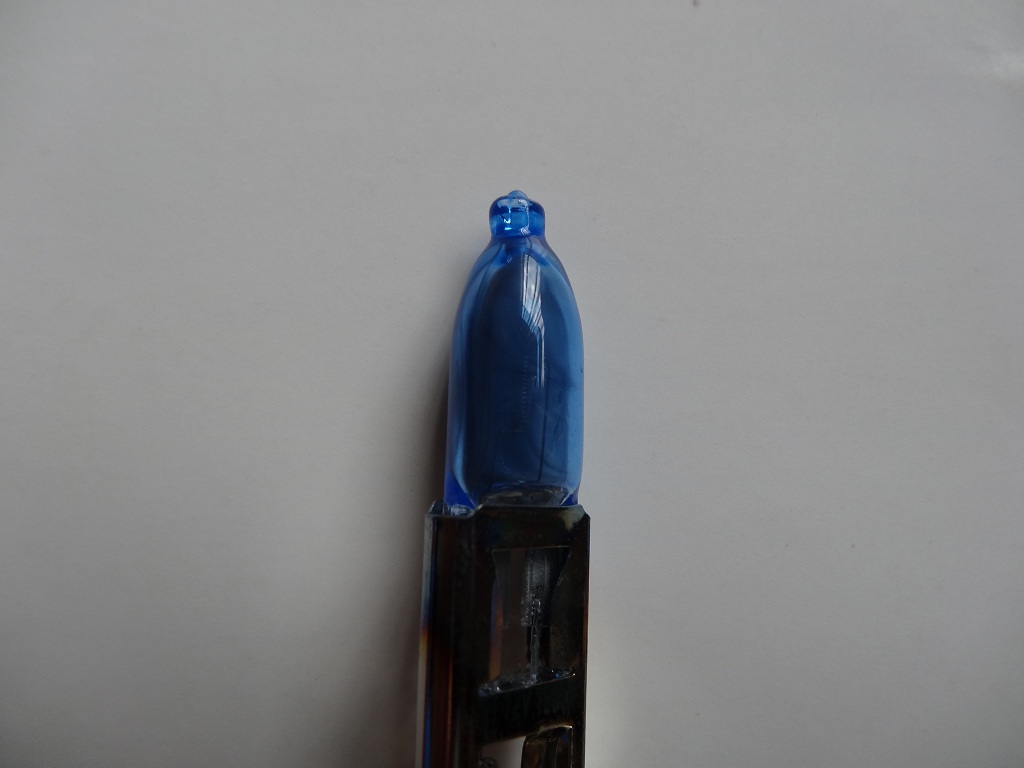

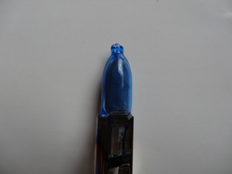

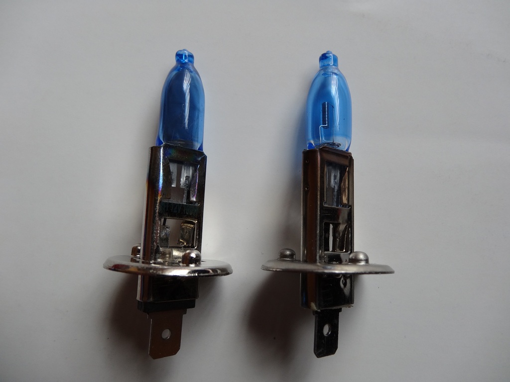

Démontage des 100w cet après-midi pour le test final des fils d'alimentation à la cabane. :D
Celles de 55w reçues dernièrement en échange ont pris leur place.
Heureusement que le montage était provisoire, bien que tenté de les garder.
Une des ampoules, celle de gauche est malade, alors que l'autre est en parfait état. :?:
Le problème est interne et non externe qui montrerait autre chose, un dépot quelconque l'aurait déjà claquée.
De plus, elles montrent toutes les deux un peu de chauffe au niveau du sertissage,
surtout celle qui est en train de lâcher l'affaire. La couleur est caractéristique du métal monté en température.
Celle de gauche est fatiguée ?
Le problème est en interne.

Messagede yannou25 » Lun 11 Fév 13 18:24
Ça a bien chauffé en peu de temps... Les deux fonctionnent?

Messagede Bricoman » Lun 11 Fév 13 19:17
yannou25 a écrit:Ça a bien chauffé en peu de temps... Les deux fonctionnent?
Eh ! oui yannou25, la chaufferette est de la partie. C'est clair sur celle de gauche. 8|
Peut-être une malfaçon à l'usine, de toute manière avec ce type de produits, on sait
très bien que ces problèmes peuvent arriver, surtout de part leur provenance. :nono:
Leurs critères de qualité ne sont pas les mêmes qu'en Europe.
Heureusement que je les surveillaient tous les jours au taf à midi. :D
C'est pas grave, les tests finiront demain pour les fils d'alimentation et la chauffe de ces derniers. :super:
Le matériel est prêt à la cabane en ce sens.
Une bonne chose de faite, qui nous a appris que ce type de lampe est adaptée à la 308.
Reste le phare en lui-même sur lequel il n'y a pas de retour à moyen terme. :(
Sinon, les deux lampes fonctionnent, mais celle qui est malade va pas tarder à claquer.

Messagede forest » Lun 11 Fév 13 20:08
Oulà, si le métal chauffe comme ça, je ne pense pas les monter sur ma voiture... C'est un coup à sortir l'extincteur ! Car on ne sait pas par avance si elles sont bonnes ou KO ;-(

Messagede Bricoman » Lun 11 Fév 13 21:04
Effectivement, ce n'est même pas au niveau du culot, mais au niveau du sertissage de l'ampoule. :(
J'aurai pensé à la cosse, mais rien, niquel. C'est souvent là que la chauffe se fait voir.
L'autre n'a presque rien, mais je reste prudent sur ces lampes pour l'instant qui chauffent trop à première vue en 100w.
Normal, le volume de gaz est plus important qu'une ampoule classique, donc plus de chaleur.
Mais en 55w, le résultat est bien là en toute sécurité, l'éclairage est supérieur.
Pourtant le câblage et le phare tiennent le coup, dommage pour la titine. :nono:
Peut-être qu'une 100w standard de qualité d'un constructeur comme Osram n'aurait pas ce problème.
J'ai déjà utilisé ces lampes 100w de qualité plus jeune, jamais eu de soucis sur plusieurs années.
Comme quoi, les produits Européens de grandes marques sont fiables.
Ces lampes asiatiques posent problèmes, il faut bien tomber sur le bon lot.

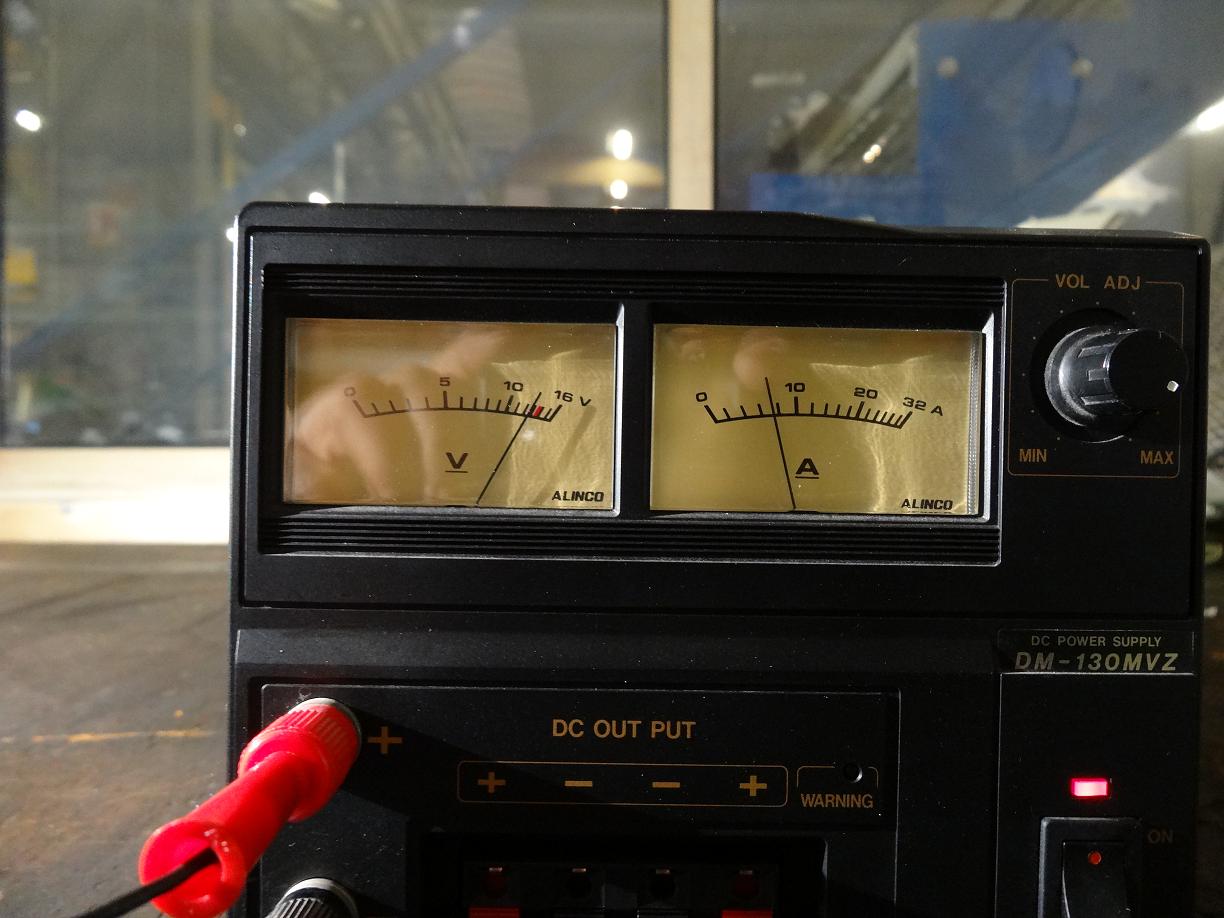

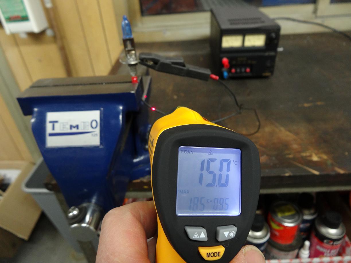

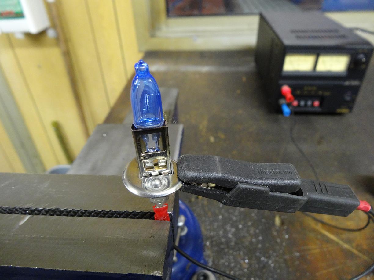

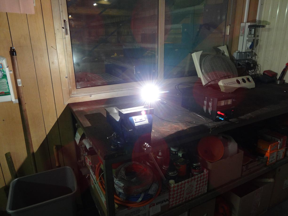

Messagede Bricoman » Mar 12 Fév 13 09:54
Ce matin à 8H00, le matériel était en place pour le test. :D
Température de 15°dans la cabane, donc même chose pour le "matos".
Depuis cette heure, la lampe est allumée sous 13.5v en continu.
La cabane est bien éclairée par l'ampoule qui éblouie.
Après une demi-heure de fonctionnement, c'est à dire à 8H30, voilà les résultats :
fil : 20° cosse : 29° culot : 85° lampe : 325°
A 9H00 et 9H30, soit 1H30 après, même température stable sur tous les points chauds. :D
Les fils sont à 20°, aucun risque de chauffe et court-circuit avec des câbles fondus. :super:
Reste à voir à l'usage le comportement du phare et des ampoules qui devraient tenir à long terme.

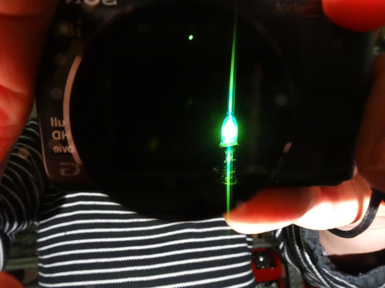

Une photo de la lampe à travers un verre de soudage teinte 10 pour le fun.
Voilà pour la finalité des tests qui sont concluants. :ange:

Messagede forest » Mar 12 Fév 13 10:47
Super pour ces mesures, l'atelier bien rangé ( :lol: ) et tout.
80°, ça fait pas mal, surtout lorsqu'elle est dans l'optique fermé sans air qui circule ou ambiant.
Très précis, comme d'hab ;-)

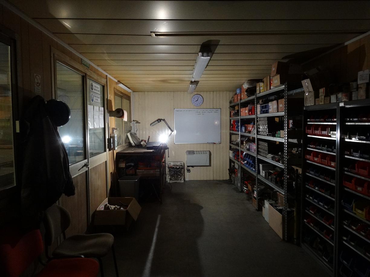

La cabane est mon second bureau à l'atelier pour la maintenance, :hehe:
les sous-traitants à l'occasion qui l'apprécie pour la documentation disponible.
Il reste 2 étagères à poser sous la tablette de la cafetière.
Le rangement de l'aspirateur "Henry" et de ses accessoires. :mdr1:
Un second plateau sur l'établi car celui d'origine est fatigué.
Deux tiroirs sous l'établi pour des outils et ce sera terminé. :super:
Un petit ménage de 15/20 mn tous les vendredi en fin d'après-midi
pour le garder propre est suffisant.
A mon arrivé en 01/2010, c'était une véritable déchetterie.
On pouvait même pas rentrer dedans tellement il y avait du bordel.
Je ne vous parle pas du dessus qui était pareil et qui est rangé aussi.

C'est une grand bâtiment alors, avec l'étage ?!
Content pour toi, ça me manque cruellement (déjà pour 4 pneus, on a du faire des sacrifices dans le garage, alors tout ça...)
