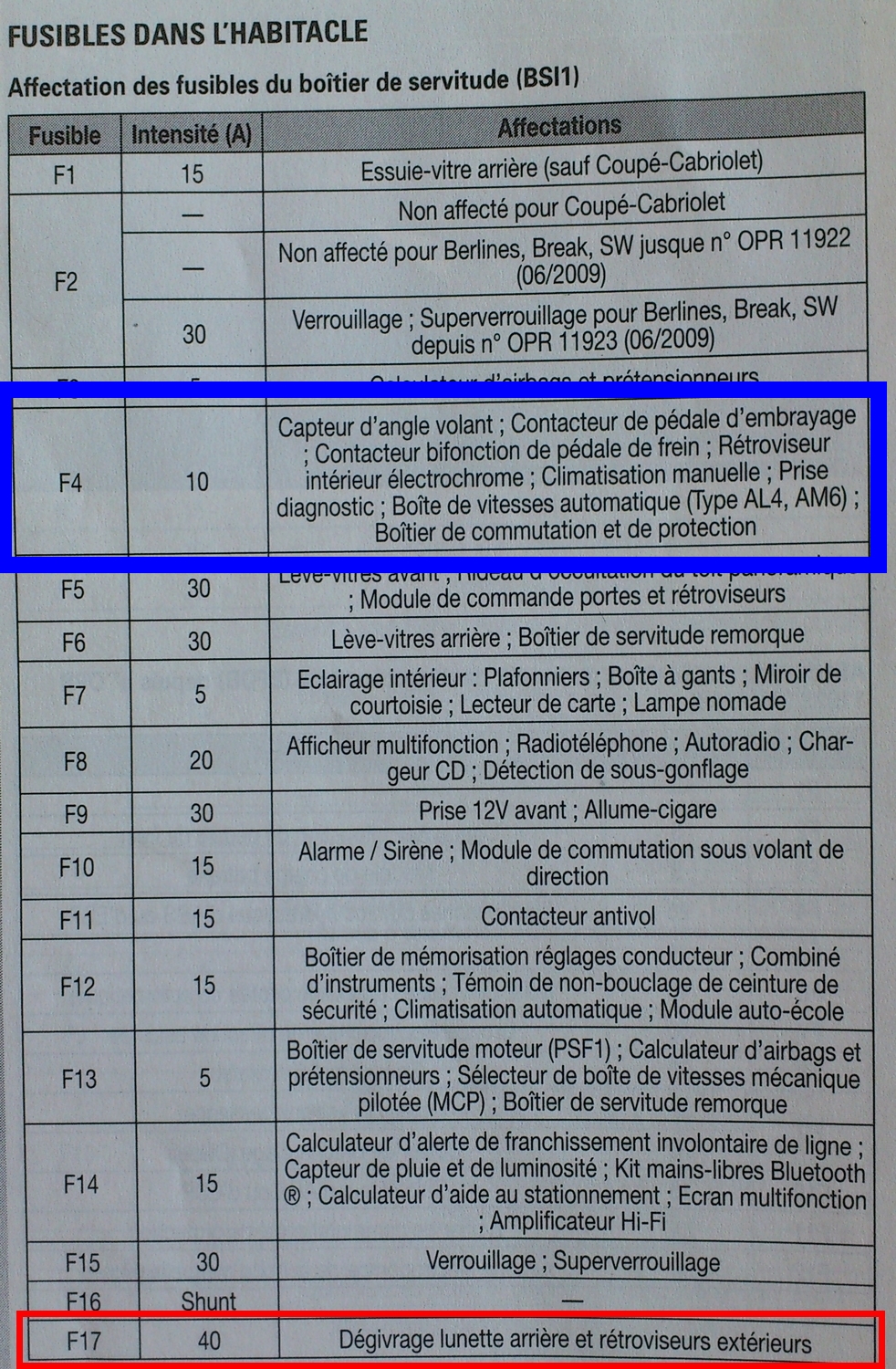

Messagede titou » Sam 09 Aoû 14 21:54
peut-être pas une si bonne idée que ça le fusible vu tous les autres éléments brancher sur le même départ
Re: [OBD2] Protection prise diagnostique
Messagede bories81 » Sam 09 Aoû 14 22:01
En effet :gene:
Messagede forest » Sam 09 Aoû 14 22:02
Oh tu chipotes, juste pour quelques accessoires ;-)
Donc interdit
Messagede titou » Dim 10 Aoû 14 07:56
Faudrait regarder sur la 307 si c'était pareil parce que j'ai roulé un moment avec le fusible HS et je n'avais pas de soucis

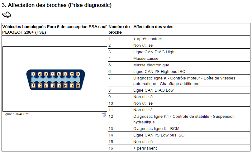

Peugeot, fournisseur officiel d'informations sympathiques :
:blub: :blub:
