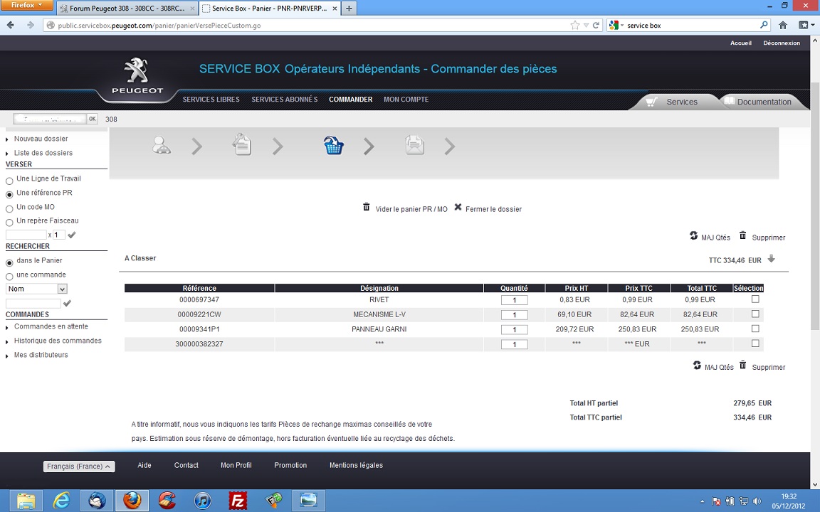

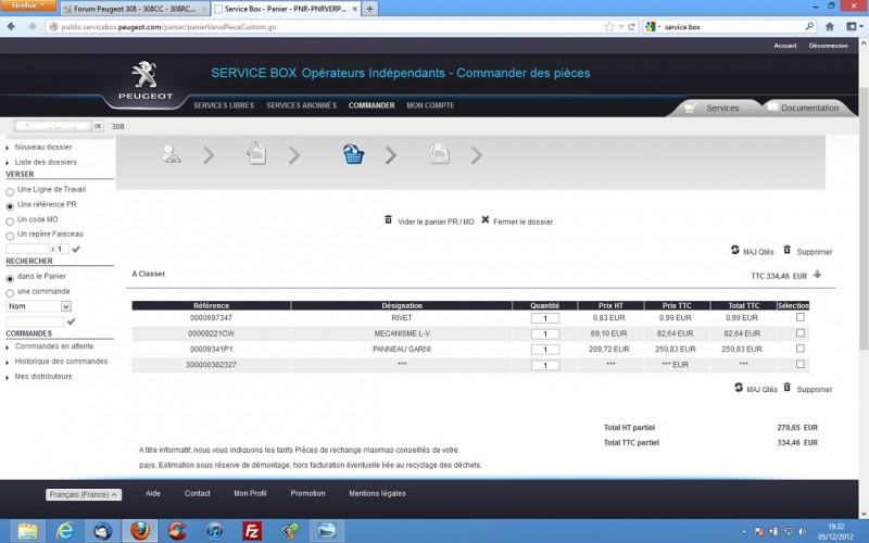

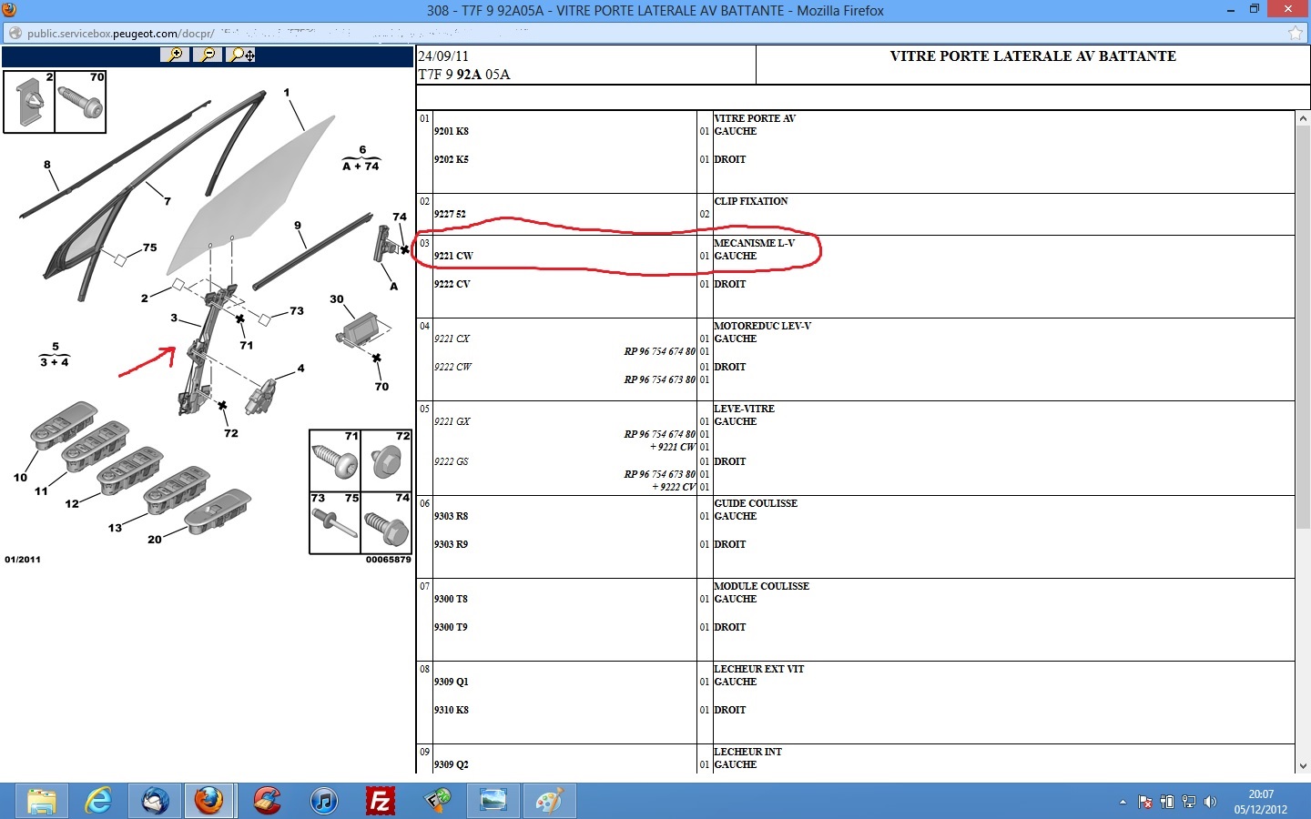

Messagede ricarlito » Mer 05 Déc 12 20:19
bonsoir,
lors de la 1ère intervention, il est précisé dans le libellé des travaux "remise en place coulisse avant gauche" sur le relevé.
J'ai donc demandé aujourd'hui le relevé d'interventions pour les 2 autres interventions (pour info mon véhicule est toujours sous garantie) et que j'aurais du recevoir par courrier postal, mais pour moi il est incomplet car il manque des infos sur la 3ème intervention.
Donc dans le libellé des travaux, il est précisé "modification coulisse lève vitre gauche, rivets et agrafes" avec la référence des pièces.
J'ai donc chercher sur le Service Box avec les références des pièces et le résultat est en pièce jointe.
Ne pas tenir compte de la dernière référence 300000382327, il s'agit du remplacement de mon autoradio d'origine (j'ai ouvert un topic à ce sujet).
