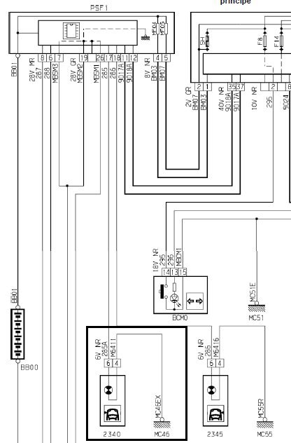

Messagede blackxs95 » Mer 16 Mai 12 18:43
C'est le PSF1.

Messagede forest » Mer 16 Mai 12 19:02
Merci blackxs. Donc ça nous en dit pas beaucoup plus...
Il faudrait voir si ces fils sont tirés/alimentés...

Messagede Bricoman » Mer 16 Mai 12 19:10
Bonsoir à tous,
Merci blackxs95, pas facile de s'y retrouver.
J'irai venchedi chez Peugeot essayer de voir un électricien auto, avec un peu de chance.
Re: [FAP] Regénération affichée au conducteur ?
Messagede blackxs95 » Mer 16 Mai 12 20:02
Je suis trop C.n!
C'est le logo d'une ampoule, et je sais ce que sais, c'est le répetiteur latérale! regarder le numéro du fil et celui qui est sur le schéma des signalisations:
blackxs95
Messages: 155
Messagede forest » Mer 16 Mai 12 20:11
Le logo d'une ampoule oui, mais c'est surtout que je ne vois ce que fait ce fil sur le schéma de dégivrage ! À part la masse partagé (et on s'en moque), c'est nul de l'avoir mis sur l'autre schéma !
Mais merci pour la réponse ;-)

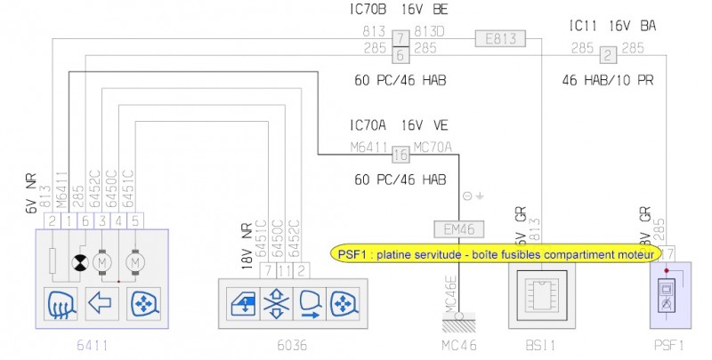

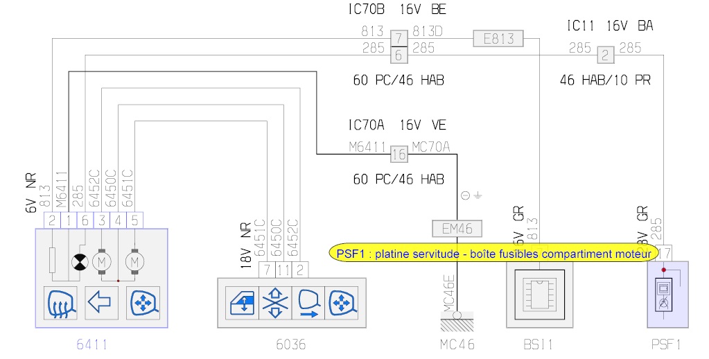

Messagede Bricoman » Jeu 17 Mai 12 06:57
Le problème est résolu avec l'aide du second shéma de blackxs95 qui permet de finaliser le fil 285.
Avec tout les éléments, c'est plus simple de trouver.
La lampe représente le témoin du répétiteur, au vu du shéma, elle est au niveau du rétro.
Comme les moteurs et la résistance (dégivrage) à leur place.
Tout ce qui est représenté est dans le rétro ou à proximité.
En lisant de gauche à droite, les symboles sont respectés par rapport au shéma.
La résistance de dégivrage en première position.
La fléche représente la lampe du clignotant en deuxième position.
Les moteurs du rétro en troisième position.
Pour info, une led sur un shéma se représente comme ça, précédée de sa résistance de limitation.
On voit bien le repère pour le rétro gauche sur le symbole sous la lampe.
C'est quelque fois trompeur les shémas, suivant les fabriquants, il faut avoir l'habitude.
On trouve une led avec sa cathode normalisée et sur un autre, elle est à l'envers.
Messagede forest » Jeu 17 Mai 12 10:54
Merci.
Mon schéma ne représentait pas le cligno, il était faux... je saurais qu'il faut faire attention à ces schémas-là ;-)

Messagede Bricoman » Ven 18 Mai 12 22:03
forest a écrit:Merci.
Bonsoir à tous,
Le shéma n'est pas faux, il est moins représentatif. Il manquait juste le symbole du rappel de clignotant.
Le câblage est juste.
