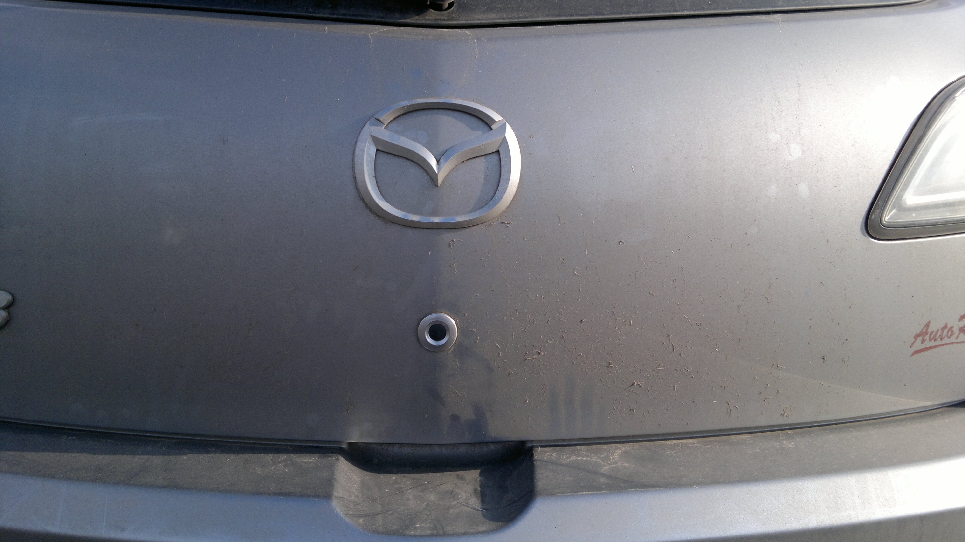

Messagede Ivan31TC » Mer 26 Jan 11 12:51

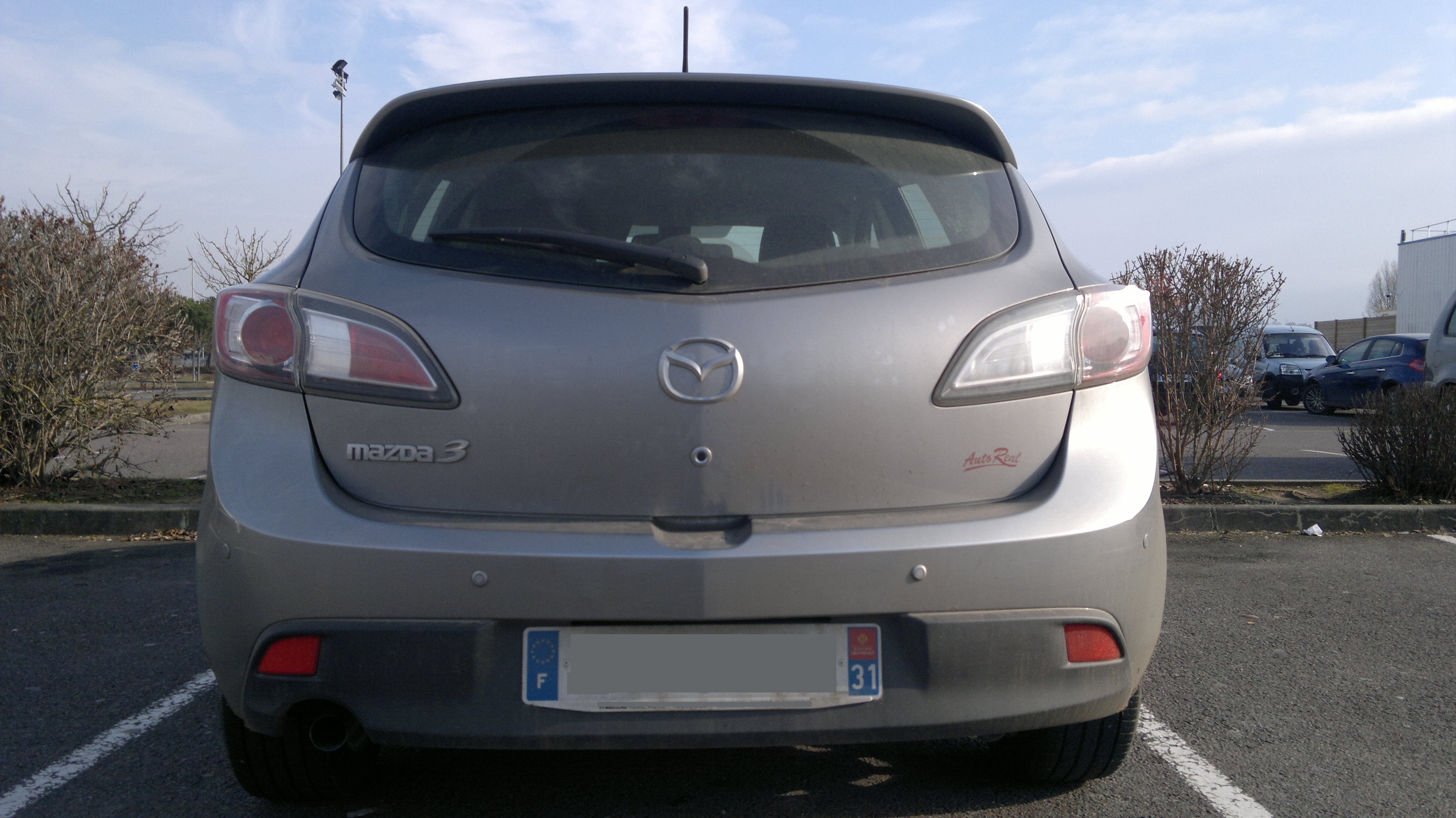

adol, petit exemple d'une intégration caméra sur mazda.
J'aime pas trop mais bon!
comme j'écris de mon portable, je laisse le soin a forest de sup la plaque.

Messagede Adol » Mer 26 Jan 11 15:38
Ivan31TC a écrit:comme j'écris de mon portable, je laisse le soin a forest de sup la plaque.
forest, l'homme à tout faire du forum :lol:
Pour les photos, mmm, disons que comme ça, ça donne un côté... mmm, comment dire... ça fait un peu "trou du cul".
Pour l'instant, je pense que la mettrait dans le béquet, à côté du feux stop. Je voulais éviter le coffre pour pas à avoir y passer les fs, mais je crois qu'il n'y a pas d'autre endroit...
Par contre, vu que le béquet est moulé en une seule pièce, va falloir que je le perce d'un coté pour passer la caméra, et de l'autre pour pouvoir y passer mes petits doigt pour visser l'écrou et récupérer les fils.
Et autre question en suspend, comme elle fait aussi IR (pour la nuit), que se passera t'il quand le feu de stop s'allumera (et éclairera ce qu'il y a derrière). Pas certain que IR et lumière rouge fasse bon ménage :?

Messagede Ivan31TC » Mer 26 Jan 11 15:43
feu de recul blanc pas rouge
RC Line Developper
Ivan31TC
Messages: 832
Localisation: Toulouse
Re: Camera de recul
Messagede Adol » Mer 26 Jan 11 15:52
Oui ça je sais, je parle du feu stop (qui est bien rouge, hein ?), :wink:
Adol
Messages: 655
Localisation: 93 Saint Denis
Re: Camera de recul
Messagede Ivan31TC » Mer 26 Jan 11 15:56
ah oui mais ca ne s'allume que quand tu met ta marche arrière la caméra non?
et ton stop n'est que temporaire chaque fois
je trouve que cette intégration fai tache a la mazda
RC Line Developper
Ivan31TC
Messages: 832
Re: Camera de recul
Messagede Adol » Mer 26 Jan 11 15:59
Ivan31TC a écrit:ah oui mais ca ne s'allume que quand tu met ta marche arrière la caméra non?
Oui, c'est ça.
Mais quand tu fais un créneau, forcement tu joues avec le frein pour reculer au plus près, et donc, si à chaque fois que je freine je vois plus rien à l'écran, ça le fera pas.
Oui, l'integ sur la mazda n'est vraiment pas top

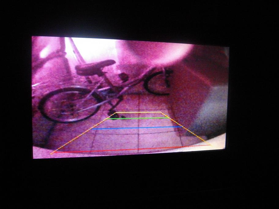

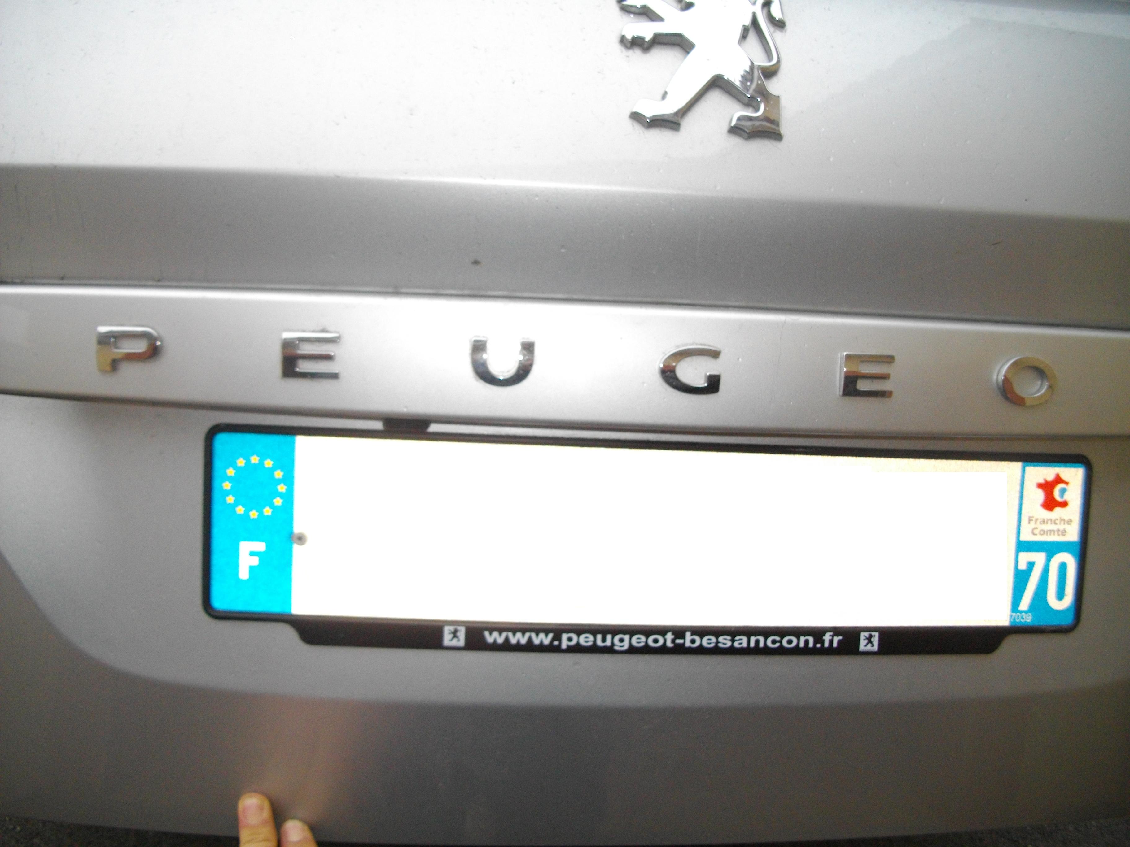

Messagede musesen » Mer 16 Mar 11 20:14
Voilà , j'ai installé ma camera de recul sur ma SW et voici le résultat
Dans mon garage et dans le noir !!
Si vous avez des questions , n'hésitez pas :wink:

Messagede Adol » Mer 23 Mar 11 08:53
musesen a écrit:Voilà , j'ai installé ma camera de recul sur ma SW et voici le résultat
Moi question avoir !!!! :D
Par où tu as fait passé tes fils ? (t'aurai pu faire un tuto, hein :wink: )

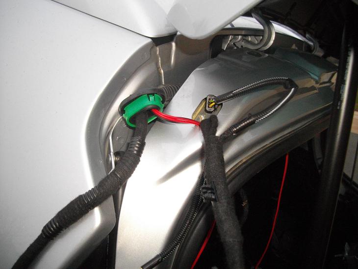

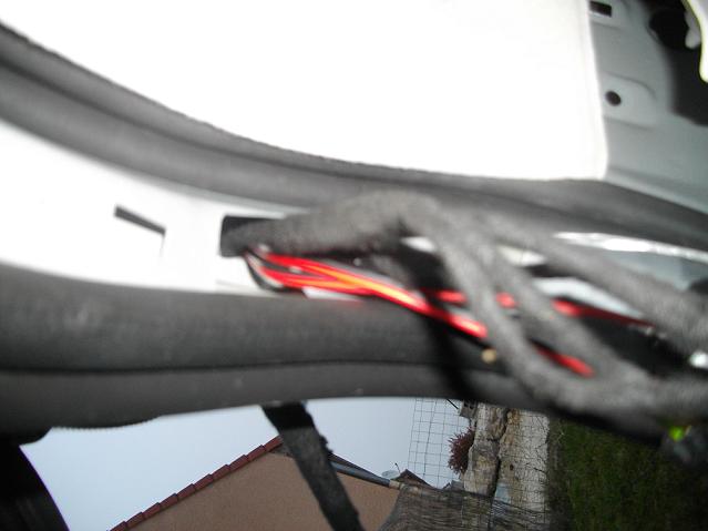

Messagede musesen » Mer 23 Mar 11 10:44
Alors pour les fils , le plus difficile c'est dans le flexible du coffre , après c'est pas trop compliqué :D !
Dégrafer le plafond (la partie arrière) , le feux arrière droit et tous les plastiques qui peuvent gêner !! Ca fait du boulot quoi :D

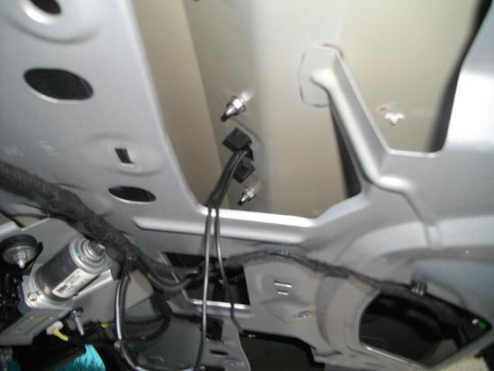

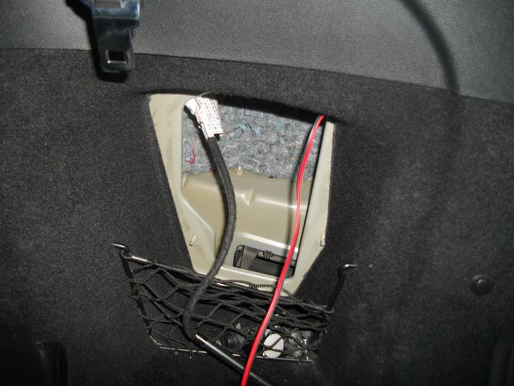

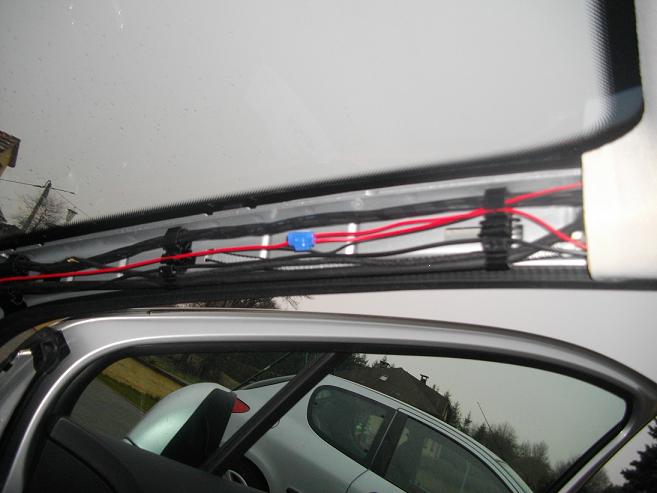

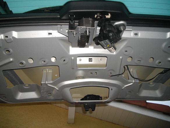

Messagede musesen » Mer 23 Mar 11 11:13
Déjà , enlever le faisceau complètement du coffre !!!
ensuite passer un cable rigide dans le flexible .
Faire ressortie le cable rigide en allant le chercher sous le plafond !!
Faire passer les cables necessaires pour le feu de recul et le cble video ( j'ai utilisé des cables de HP )
Refaire passer les cables dans le trou du coffre en faisant attention de ne pas abimer les nouveaux cables
Camera installer , penser a recuperer le joint sous l'eclairage de plaque pour metre sous la camera et ça tiens impec..
Se piquer sur le feux de recul (le - jaune et vert , le + brun a verifier)

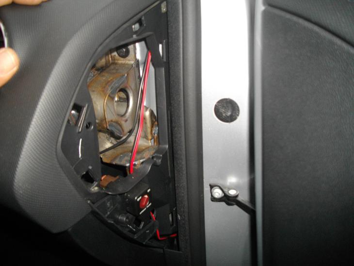

j'ai passe le cable video ainsi !!
il doit y avoir un trou pour passer directement dans la boite à gants
Et ne pas oublier de brancher la veilleuse sur les leds de la camera !
Voilà j'èpére que ça aidera .

Pense a verouiller manuellement la serrure du coffre ainsi tu pourra ouvrir la lunette (à verrouiller également) car il faut pouvoir ouvrir le deux pour passer le flexible!

Messagede Adol » Mer 23 Mar 11 11:33
Ah, moi j'ai pas l'option qui ouvre en 2 parties le coffre, faudra que je fasse sans.
Super les photos en tout cas, ça me donne une idée du travail.
Merci !! :D

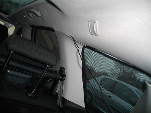

Messagede forest » Dim 03 Avr 11 12:33
Super pour les photos, merci (tu as toujours le fil qui court dans l'habitacle AR ?)
Re: Camera de recul
Messagede musesen » Dim 03 Avr 11 16:49
forest a écrit:(tu as toujours le fil qui court dans l'habitacle AR ?)
Aucun fils apparants , j'ai mis cette photo pour monter où je suis passé .

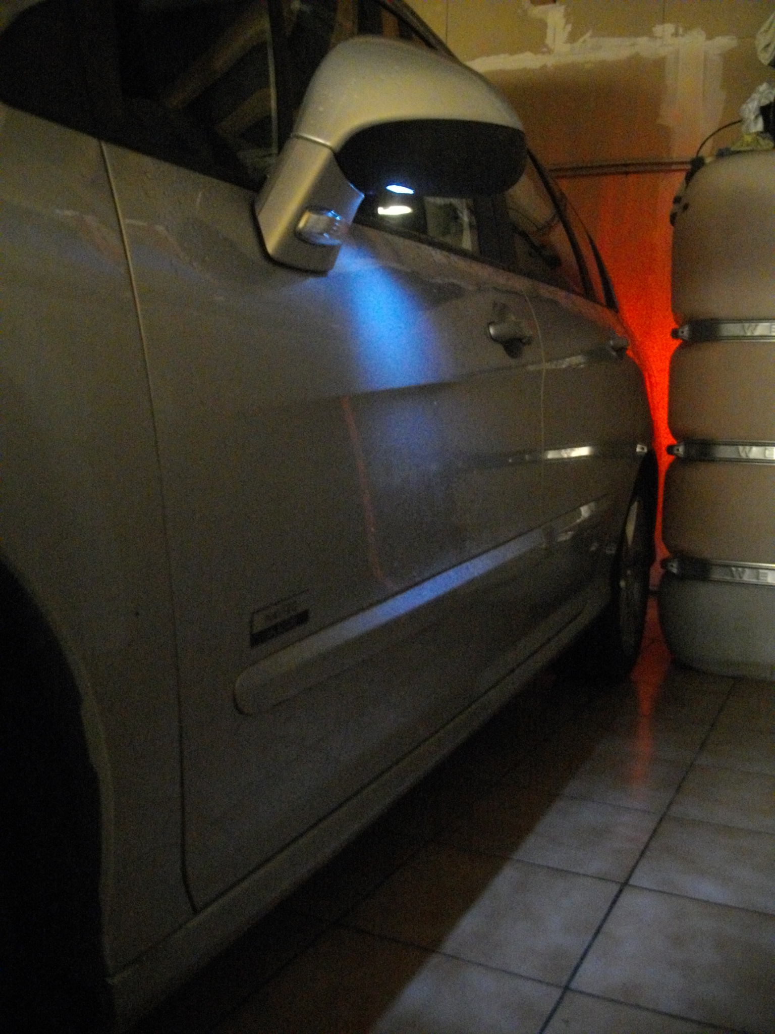

Messagede musesen » Dim 03 Avr 11 17:00

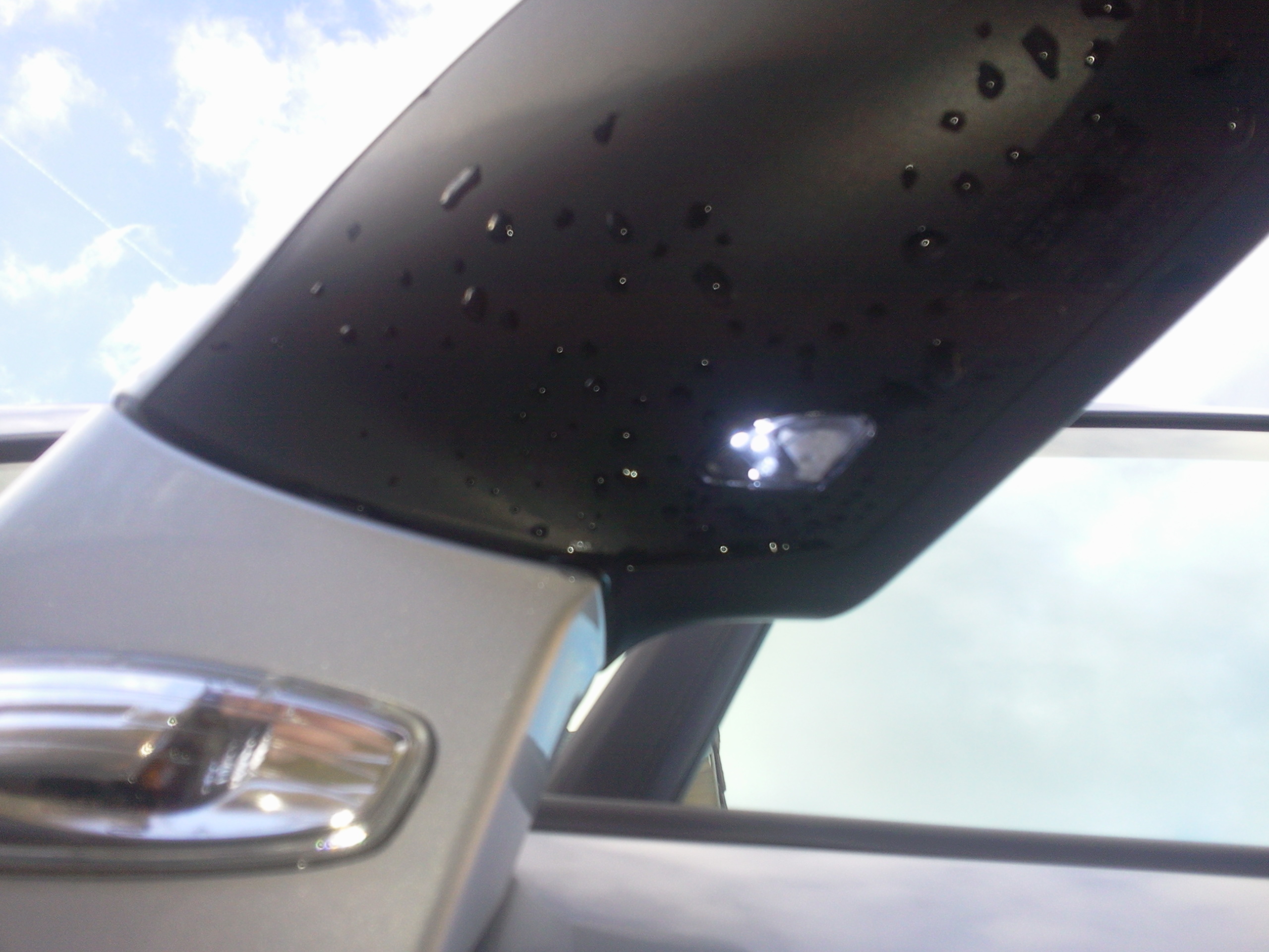

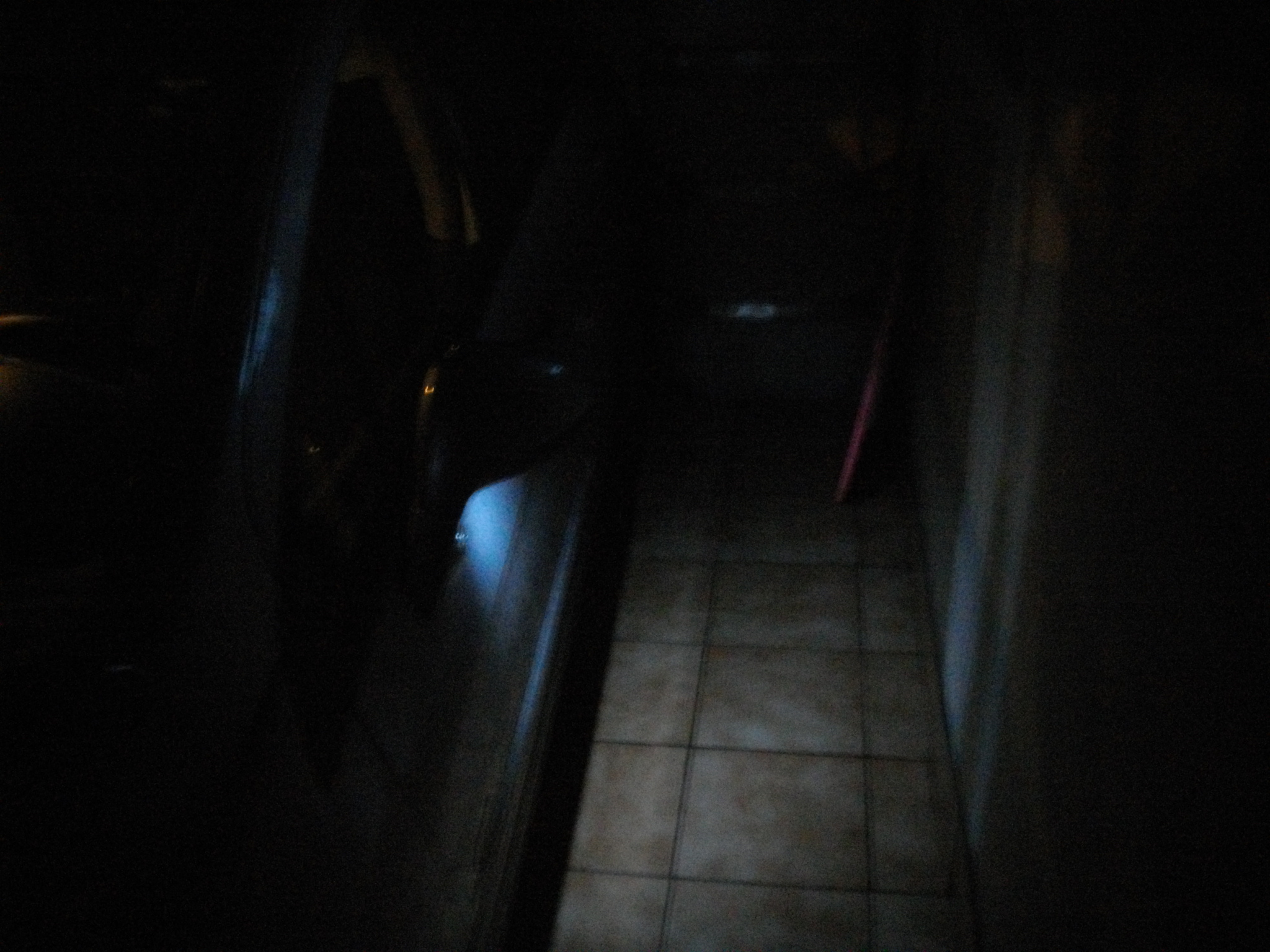

Et voici ma dernière installation ! 8) Eclairage sous rétros extérieur comme les CC :mrgreen: :mrgreen:
C'est super !!!!

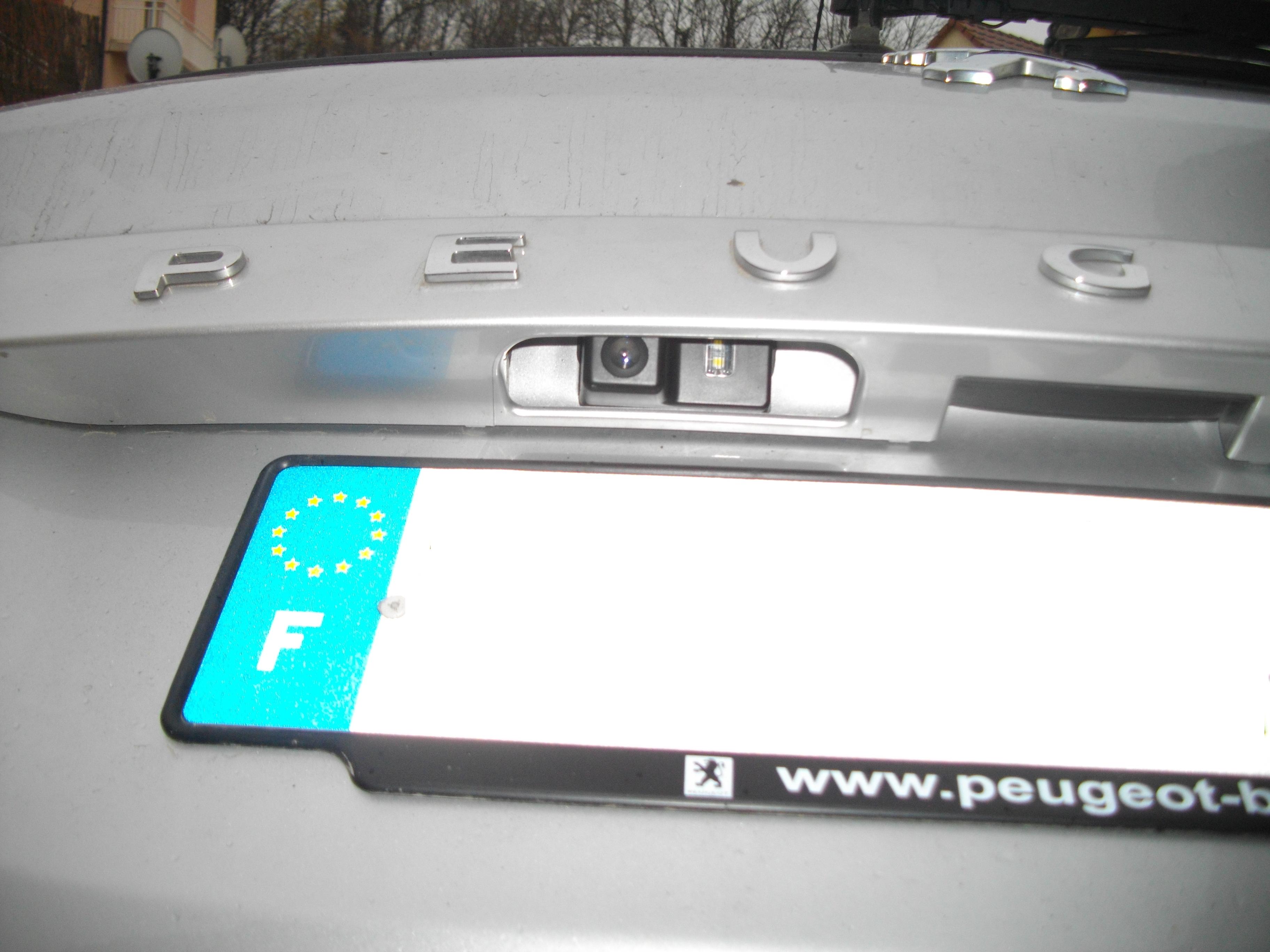

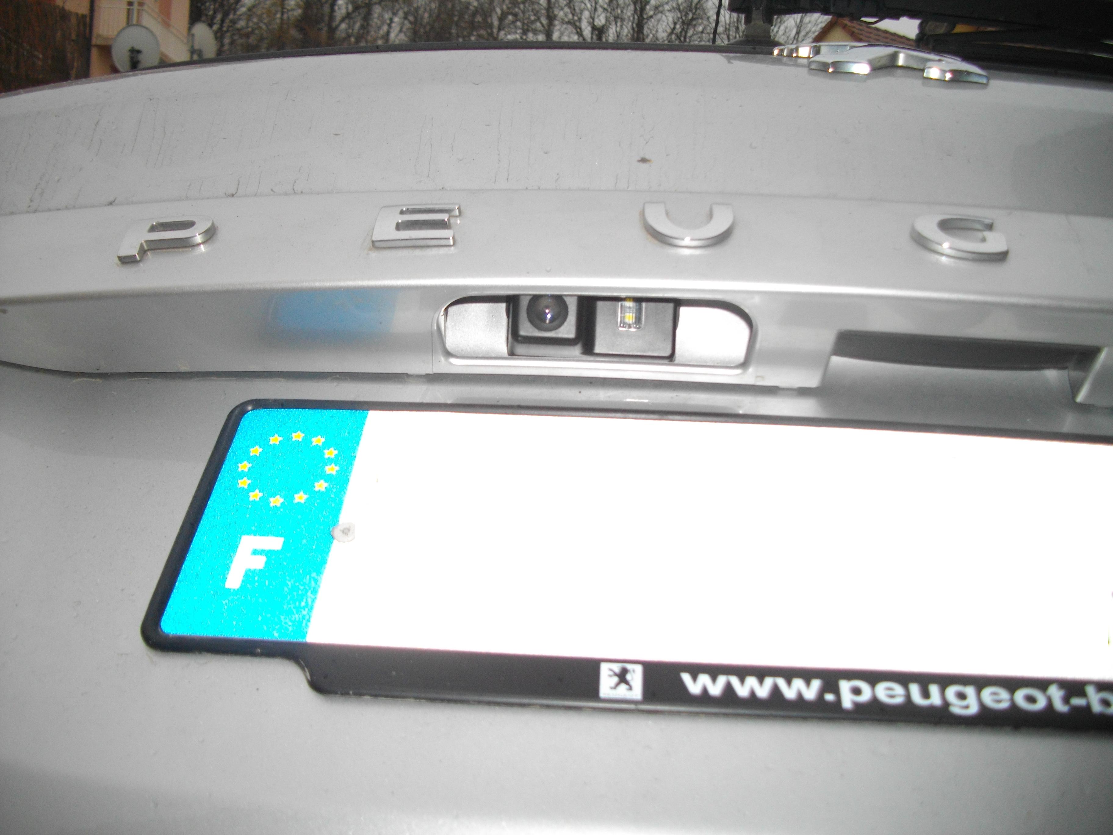

Messagede Adol » Lun 04 Avr 11 08:46
Hello
Voila, j'ai monté la cam ! :D
J'ai décidé finalement de la mettre sur la plaque d'immatriculation, pile poil dans le logo Europe.
Pourquoi à cet endroit ? et bien, si un jour je dois l'enlever, j'aurai juste à reboucher proprement, et à refaire ma plaque arrière. Du coup, aucune trace apparente.
musesen, finalement je n'ai pas fait comme toi, je suis passé par le bas de l'habitacle, le long des garnitures noires. Aucun fil apparemment, tout est caché.
Pas de soucis particulier lors du montage, les phases les plus dures ont été d'enlever la garniture du coffre, et le perçage.
Adol

Messagede musesen » Lun 04 Avr 11 09:56
Adol a écrit:musesen, finalement je n'ai pas fait comme toi, je suis passé par le bas de l'habitacle, le long des garnitures noires. Aucun fil apparemment, tout est caché.
Joli travail Adol !! Que tu passe par le haut ou par le bas , aucune différence tant que tu arrive à passer :D .
Sinon , peux tu mettre une photo de la cam en marche(voir comment ça éclair) et une de l'écran avec vu sur l'arrière s'il e plaît ?
