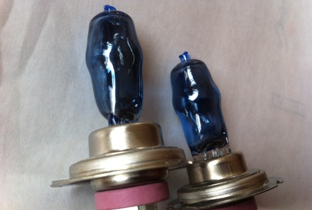

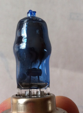

Je poste ici car j'ai envoyé les photos de mes H7 55w HOD à CNJY. Ce sont celles qui sont sur mon topic, je vous les remets ici:
photo (5).JPG (49.27 Kio) Vu 6248 fois
photo (6).JPG (50 Kio) Vu 6248 fois
Le mail avait uniquement un but informatif et voilà qu'ils me demandent si je n'ai pas de système d'allumage progressif? Car le modèle que j'ai utilisé n'est pas dimmable! Il rajoute qu'il me propose l'échange total par leur nouvelle version!
Déjà, voilà une société très sérieuse :super:
Bon, par contre, euh... on n'a pas de système d'allumage progressif, n'est ce pas?
En gros, si j'ai bien compris, les nouvelles ampoules seraient dimmables et donc éviterait ce problème...?!! Je vais répondre positivement, je suis trop curieuse de voir si avec ce nouveau système, ça permettra de voir par temps de pluie et de nuit...

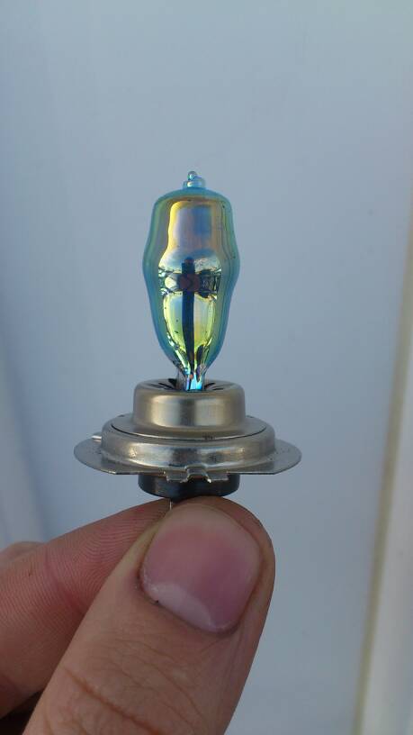

Une photo des miennes :
Re: H7 55w HOD
Messagede titou » Lun 24 Fév 14 19:21
:hurt1: :faché1: :hurt3: :pan3: :pan2: :pan1: :hurt5: :fouet1: :hurt2: :hurt4:
voilà :mrgreen: non mais oh !! :hehe: :hehe:
en tout cas pour en revenir aux ampoules, le verre n'est pas du tout le même entre les deux... sur celle de Mary, on dirait une ampoule normale de la peinture bleu par dessus.
sur la mienne, il ne me semblait pas avoir cette tache plus foncée sur le bout de l'ampoule. Même réaction que celle de Mary ? ceci expliquerait une perte de luminosité et un effet plus jaunâtre
Re: H7 55w HOD
Messagede fande308SW » Mar 25 Fév 14 23:05
Je n'ai pas l'impression que les ampoules aient été déformées, mais bon à vue d'oeil, peut-être pas facile de s'en rendre compte!
Une chose est sûre, titou, je n'ai jamais eu la même couleur que les tiennes 8|
Je vais renvoyer les ampoules. C'est toujours bon à prendre et à tester...!
