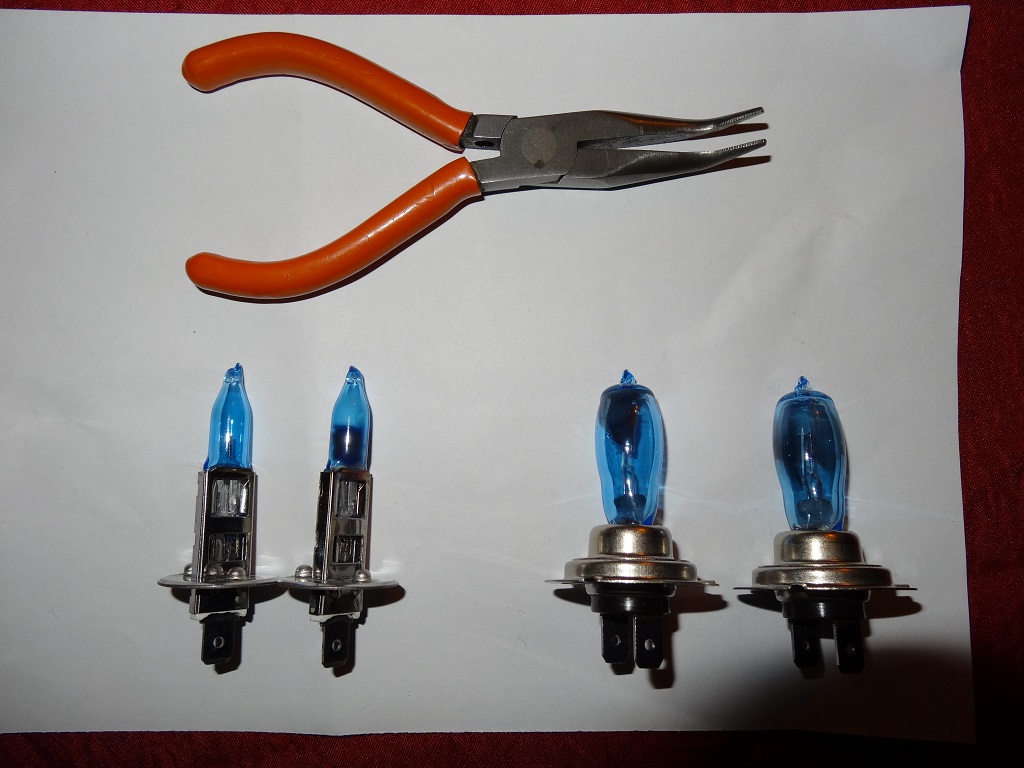

Messagede Bricoman » Mer 06 Mar 13 20:46
J'ai bien fait de remplacer les HOD par les Ring, car la photo des ampoules après démontage est parlante. :evil:
Une des H1 et les deux H7 sont opacifiées de l'intérieur par une grosse tâche opaque. :twisted:
Notre fournisseur va avoir du pain sur la planche à remplacer par les nouvelles, les anciennes HOD défectueuses à court terme. :diable:
Qu'il trouve un fournisseur fiable dans la qualité de ces lampes pour éviter tous ces dysfonctionnements.
Mais le fait est là, neuves, elles donnent un éclairage puissant au dessus des autres lampes à filament.
Surveillez tous vos ampoules une fois par mois pour un échange éventuel.
La petite pince qui va bien pour la H7 côté conducteur, il suffit de prendre la lampe par une de ses cosses sous le bon angle
et de la faire glisser gentiment sur son pourtour métallique large sur les deux linguets pour qu'elle se positionne directement.
Une fois en place, la maintenir plaquée à l'aide d'un doigt et clipser les ressorts. Cà va tout seul et du premier coup sans toucher le verre. :super:
Une excellente méthode qui devrait en aider plus d'un, il y en a certainement d'autres. :pompom:

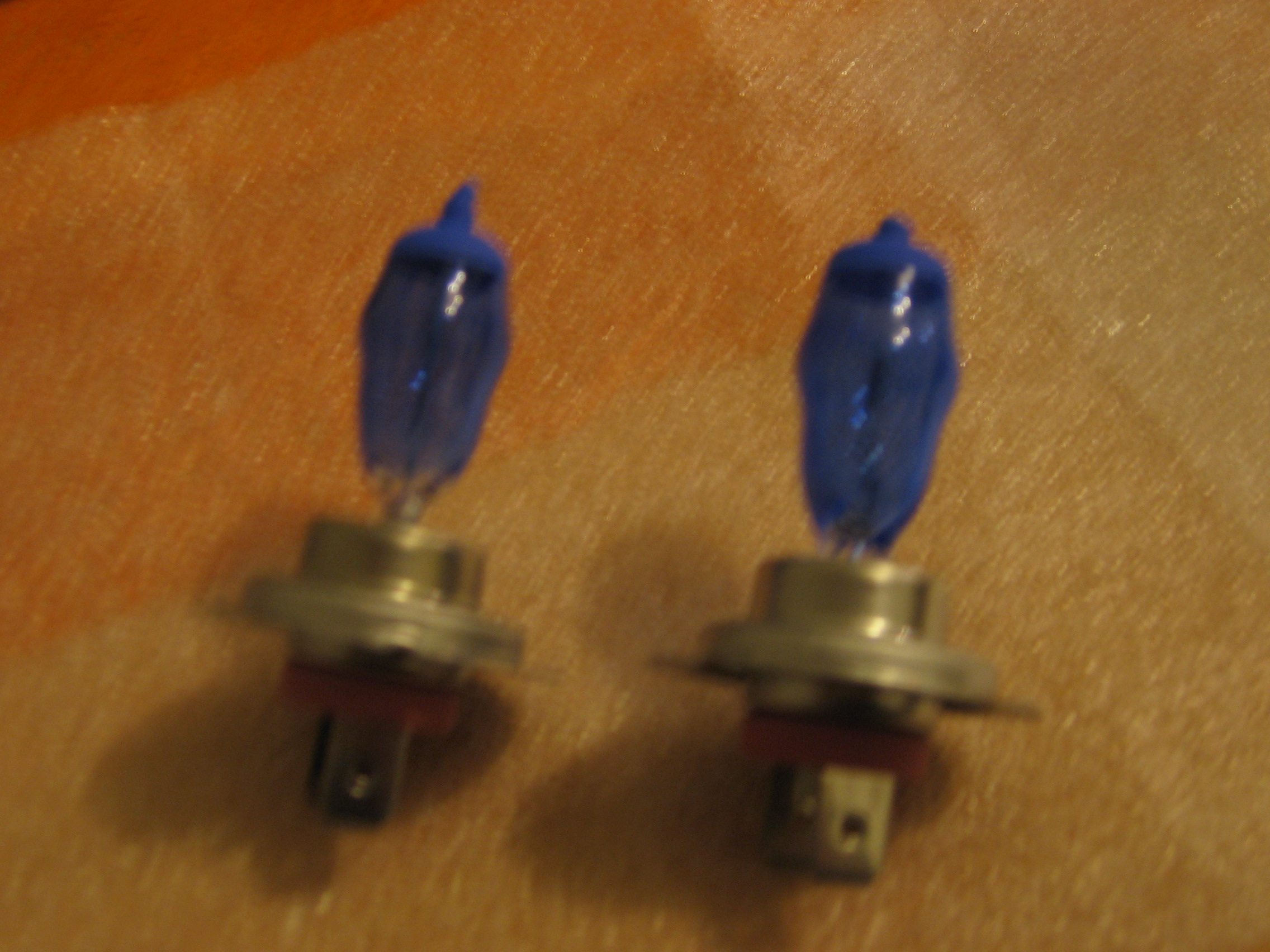

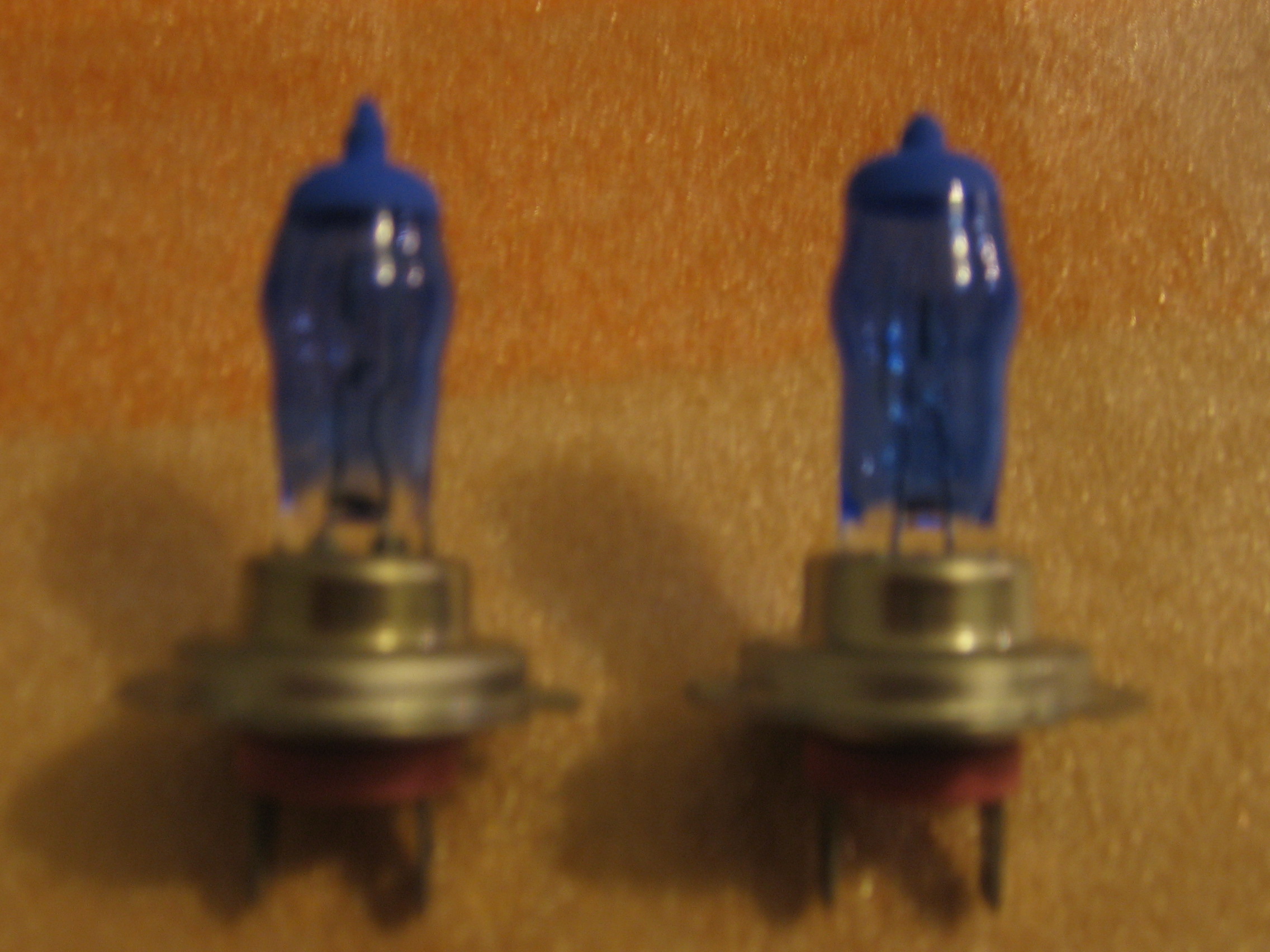

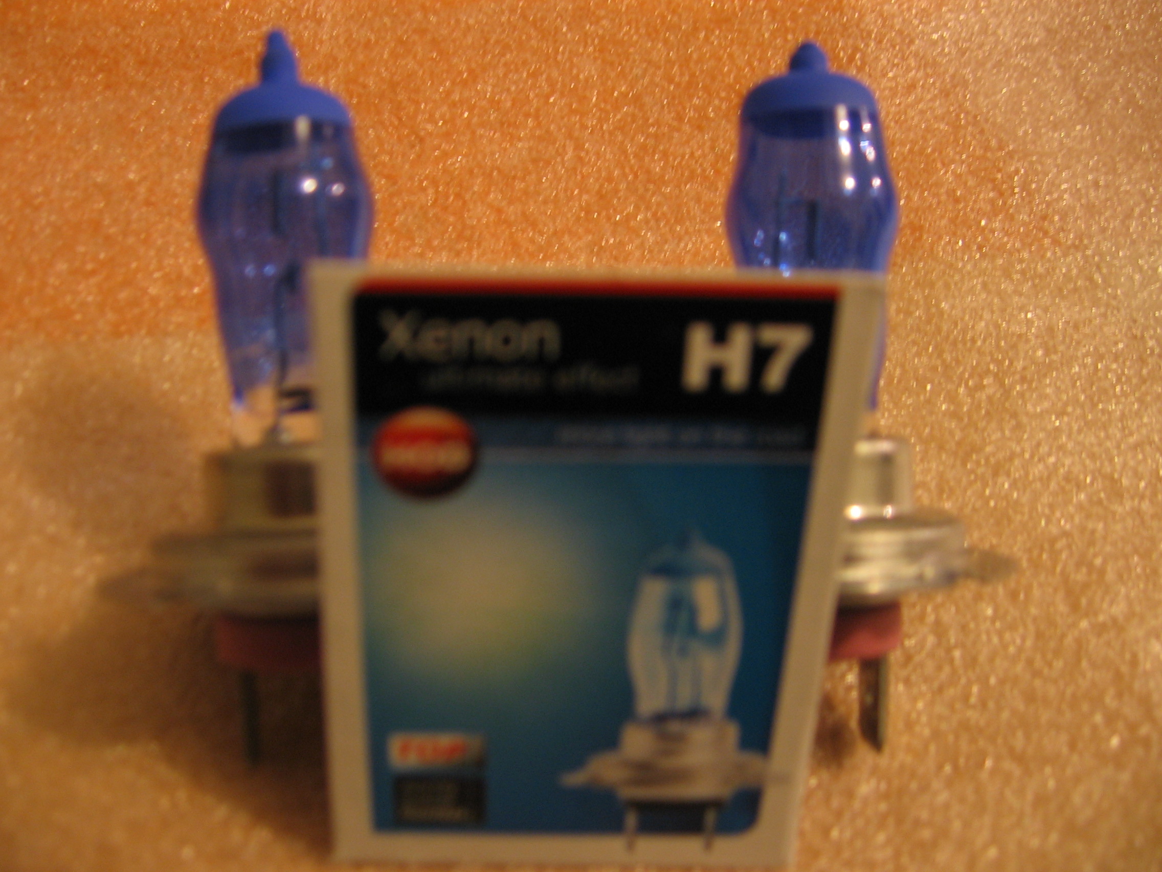

Messagede vouvouye » Mer 27 Mar 13 20:16
:hello: et bien l'intrus c'est moi apparemment, d'ailleurs je ne sais pas comment le vendeur s'est trompé de personne car nous n'avons pas la même adresse et le même nom!! C'est pas grave car tout problème arrive à une solution!! Pardon Brico mais je ne l'ai pas fait exprès!! :pleur4:
Je vais essayer de vous montrer à quoi cela ressemble, par avance pardonnez-moi pour la qualité des photos! Si tout va bien je les mettrais sur ma titine lundi!!
(Par contre Brico vérifie bien si les ampoules se ressemblent car celles que j'ai reçu sont différentes au niveau de l'ampoule et la taille du filament! ;-) )
Re: H7 55w HOD
Messagede Bricoman » Mer 27 Mar 13 20:44
T'inquiète pas pour si peu, ce sont des choses qui arrivent lorsque le vendeur ne suis pas de près ses affaires. :D
Les photos sont assez bonnes pour voir que les ampoules diffèrent des premières.
Les lampes sont différentes du fait que c'est une nouvelle série qui n'a rien à voir avec celles du début. :super:
Le fabriquant les a fabriquées suivant un cahier des charges de SHOPPING-TUNING.
Normalement, elles devraient éclairer plus blanches que les autres modèles d'avant aux dires du vendeur. 8|
A voir une fois reçues et installées le niveau de rendu devant la titine sur la route.
Fais-nous un compte rendu visuel ou écrit vouvouye de ta première impression si tu peux.
Re: H7 55w HOD
Messagede fande308SW » Mer 27 Mar 13 21:42
Ah en effet je ne suis pas la gagnante. Pas grave!
L'ampoule diffère clairement! Affaire à suivre donc...

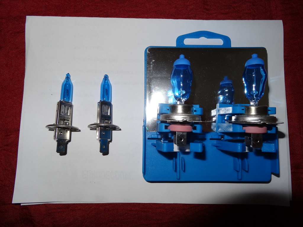

Messagede Bricoman » Sam 30 Mar 13 15:41
Les nouvelles HOD sont là, ce sont les mêmes que celles de vouvouye à culot renforcé en céramique. :D
Les H1 sont de même nature que les modèles qui lâchent à court terme, à voir sur la durée.
Ces H1, je pense les mettre de côté pour l'instant de par leur efficacité qui me déplait.
Pour en finir avec ces lampes, il faut garder les H7 et H8 qui amènent un éclairage supérieur :super: ,
Sur les H1 HOD qui éclairent plus blanc et plus fort que l'origine, un choix à faire, car la différence n'est pas en comparaison des H7 et H8. :?:
Les optiques H1 sont de taille réduite et très pénalisés par la présence de la lampe P21/5w qui enlève de la surface réfléchissante. :(
Je partirai plus tard sur un modèle classique H1 réputé pour ses performances pour combler ce manque et récupérer un éclairage puissant, mais non homologué.
Un test du faisceau sera fait avant pour éviter tout problèmes non voulus.

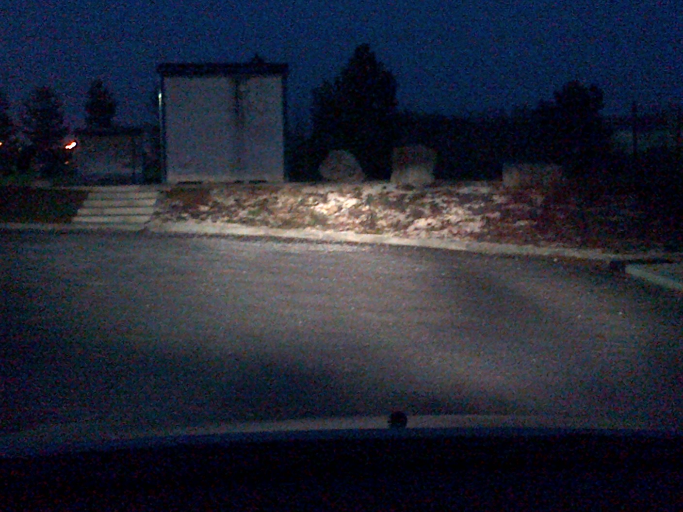

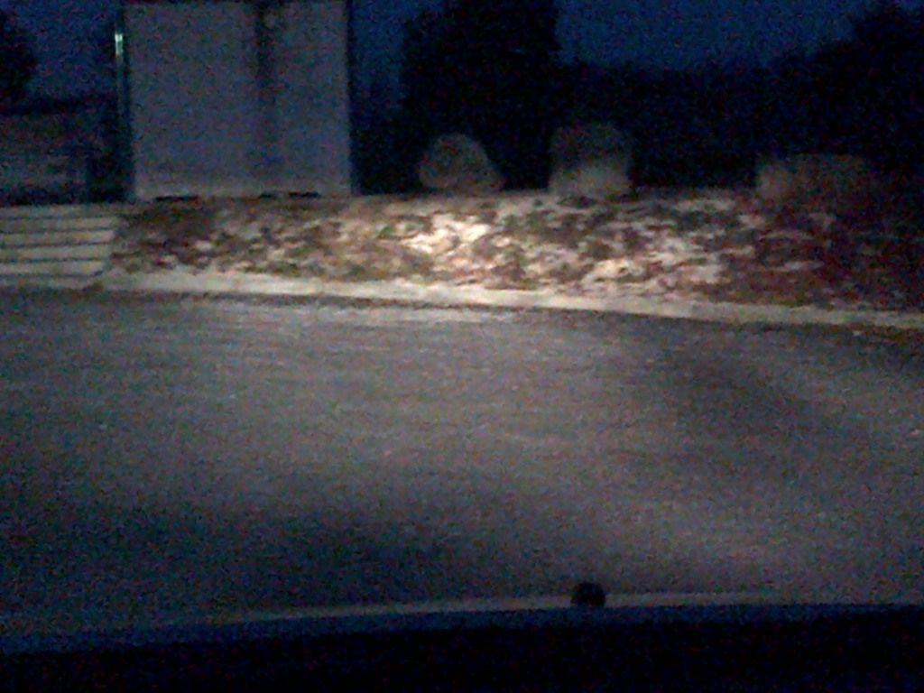

Messagede vouvouye » Dim 07 Avr 13 11:37
Bonjour à tous!
Comme promis voici des photos concernant l'éclairage des nouvelles HOD montées sur ma titine!! Ca vous donne un petit aperçu de l'éclairage malgré la qualité de mes photos! :cote:
Re: H7 55w HOD
Messagede Bricoman » Dim 14 Avr 13 13:55
De bonnes photos qui parlent d'elles même, ces lampes à culot rose sont meilleures. :D
Espérons qu'elles tiennent longtemps pour la tranquillité de tous.
