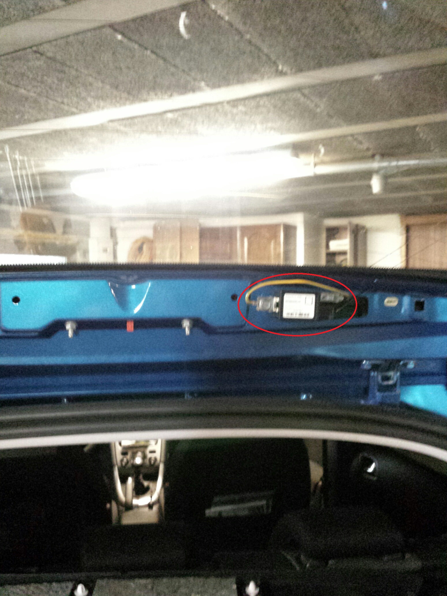

Il y a bien possibilité de récupérer le 12V sur la lunette arrière.
Il y a quelques jours j'ai démonté/testé la partie droite de la lunette, en fait à droite c'est la masse.
J'ai testé à gauche on a du 12V.
Possibilité de se brancher de là donc, puis de passer les fils vers l'intérieur de l'habitacle en passant par une gaine et en dégrafant quelques garnitures.
Le câble peut être dissimulé dans les garnitures près du plancher, on arrive donc à la boîte à fusible sans trop de problème.
J'ai un câble trop court, sinon je l'aurai déjà passé.
Y a t-il possibilité de passer le câble de la boîte à fusible à la console centrale facilement ?
Le top serait comme le disait mateo d'utiliser un bouton non utilisé de la console centrale.

Comme expliqué plus haut, il est possible de se brancher directement sur la lunette arrière, en camouflant le câble dans les garnitures près du planché jusqu'à la boîte à fusible.

popeye57410 a écrit:Il y a bien possibilité de récupérer le 12V sur la lunette arrière.
Dis moi Popeye question bête :] on a donc le - à droite et le + à gauche
Et non le tout d'un même coté?
Oui c'est ça. En démontant la garniture côté gauche, on accède à la connexion du dégivrage. A gauche de la lunette arrière le +, à droite de la lunette le -.
Par contre le - peut être récupéré au niveau de la garniture centrale, au niveau d'un écrou près d'un boitier qui doit servir à la réception FM (pas pris de photo).
EDIT: Ah ben si j'avais pris une photo ;)
