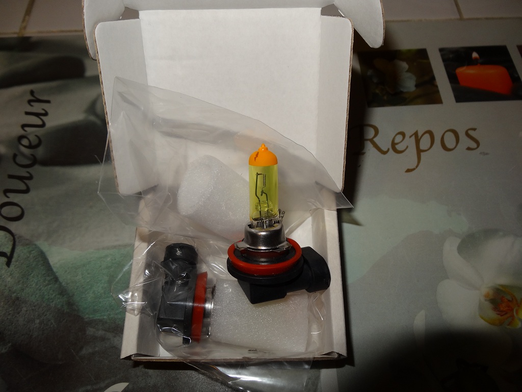

Reçu ce jour, des H8 35W standards de couleur jaune pour voir le rendu sur la chaussée et le garage. :D
Pour le fun et en secours le cas échéant, promis, plus de lampes en surplus.
Je pense que les HOD sont top par rapport aux AB qui crachent terribles.
La meilleure des ampoules à filament qui laisse derrière toutes les autres en terme de luminosité. :super:
Des photos viendront montrer ce qu'elles donnent pour voir.

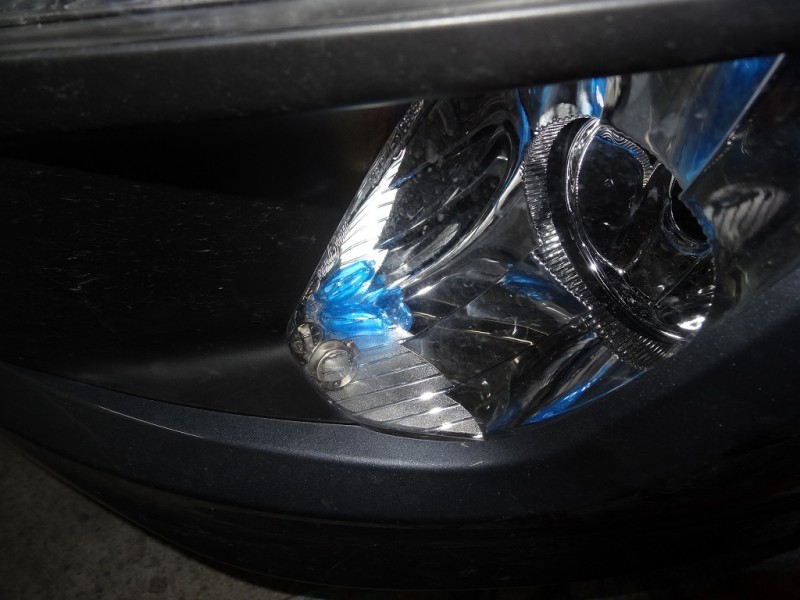

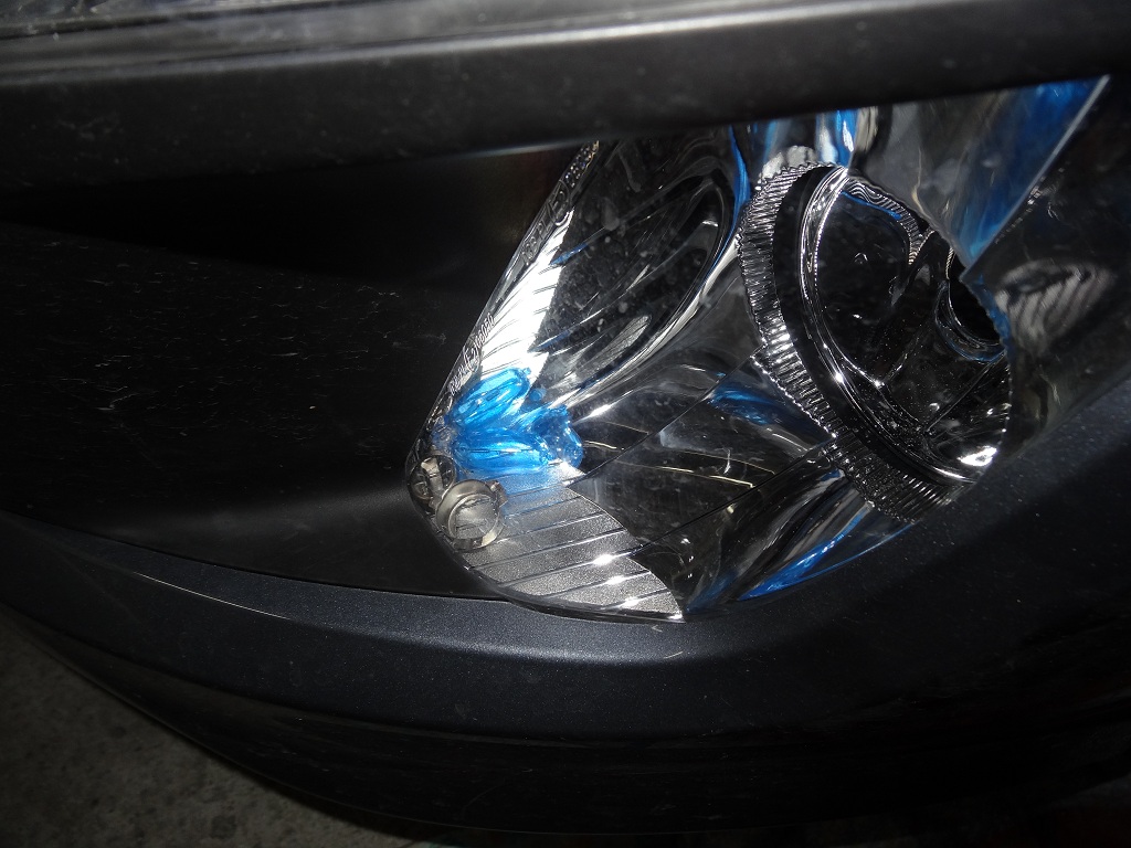

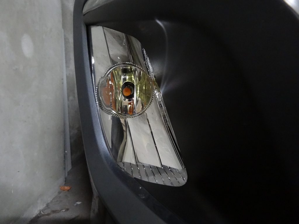

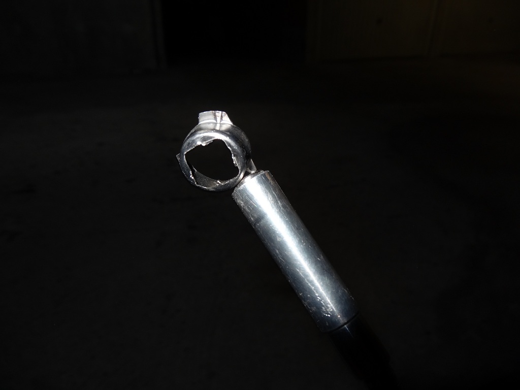

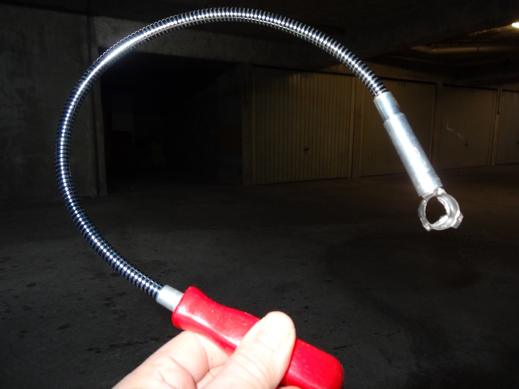

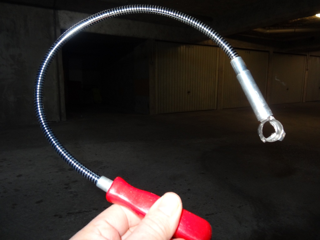

Les trois morceaux de la lampe HOD tombée dans l'AB ont été retirés très facilement. :pompom:
J'ai utilisé l'aimant flexible de chez Facom pour les extraire, une fois courbé de la bonne manière,
il a suffit de l'enfiler dans l'optique et d'aller aimanter les deux coupelles. Ensuite, retirer l'ensemble
lentement sans toucher le brillant. Pour information, l'optique brillant est métallique.
Le verre de l'ampoule à l'aide de l'aspirateur et de son suceur sur lequel à été adapté un petit flexible. :D
Un morceau de tige diverse à moitier rigide garnie à l'une de ses extrémités d'un chewing gum devrait aussi faire l'affaire. :lol:
Les dégâts
L'aimant flexible Facom
Une des coupelles sur l'aimant
Voilà, l'AB est disponible et propre, pas de séquelles sur le brillant qui est niquel, ouf !!! :super:
Reste à remettre en forme le support plastique peu abîmé de l'ampoule et poser la deuxième H8 35W standard jaune pour photos.

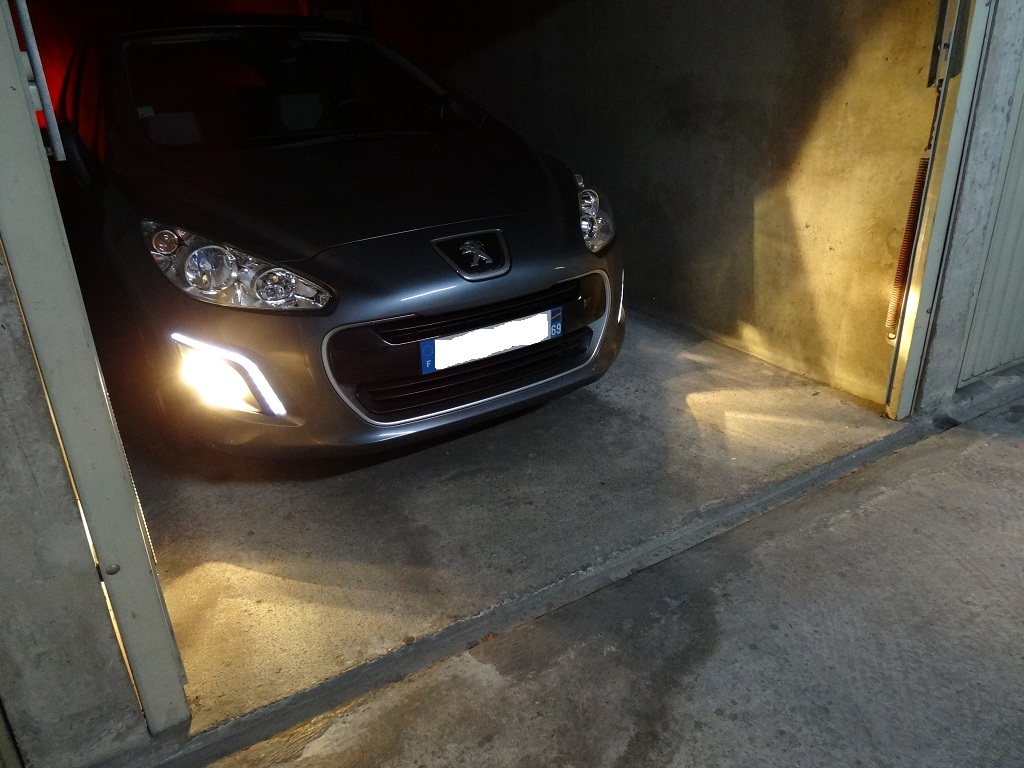

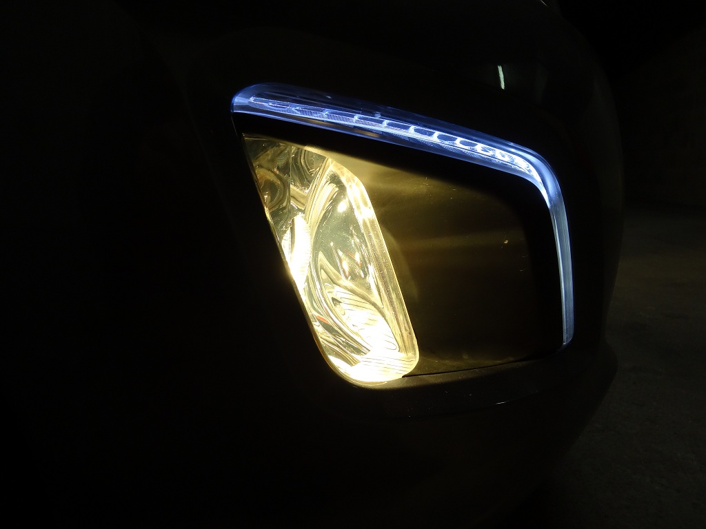

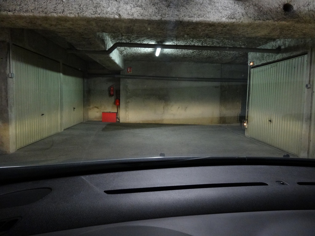

Montage de la H8 jaune dans l'AB droit.

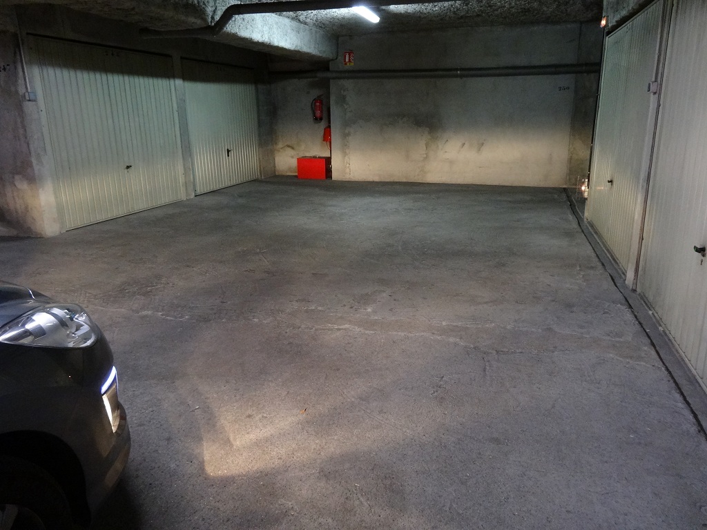

A voir une fois allumée sur le sol du garage, le mur est un bon test.
Re: H8 35W jaune
Messagede Bricoman » Mar 25 Déc 12 15:01
Le support droit de l'AB est réparé. :D
Les H8 jaunes sont allumées ! :pompom:
Dommage que les néons soient actifs, ils fonctionnent normalement un sur deux.
Le résultat n'est pas mal sur le mur, comme sur le sol.
Je referai une photo dans le sombre pour mieux voir.

Messagede yannou25 » Mar 25 Déc 12 15:06
ça a l'air de bien éclairé quand même. :) Reste à voir de nuit
