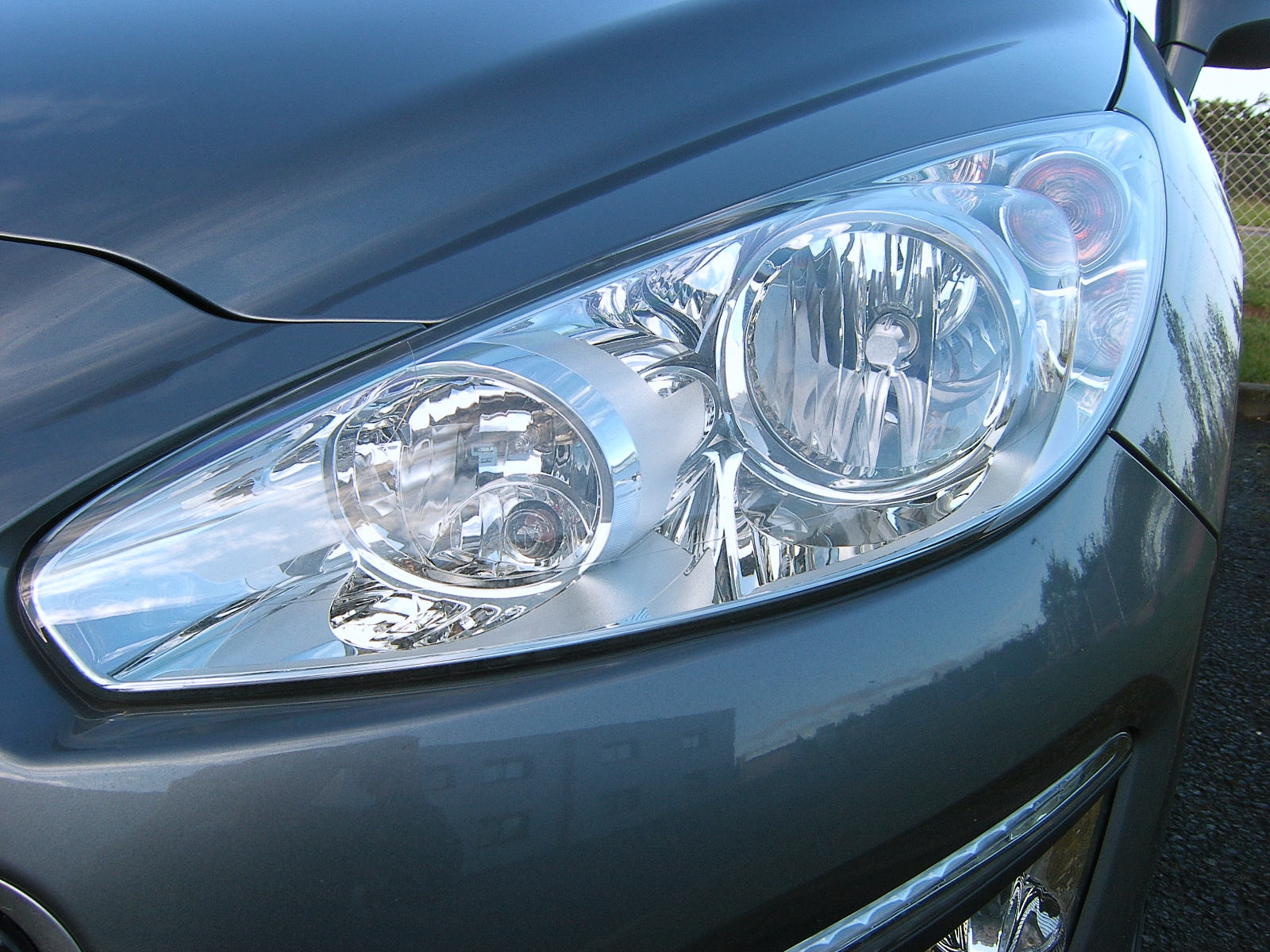

Après vérification, les veilleuses situées dans l'optique d'origine ne fonctionnent pas avec le commodo du volant !
Pourtant, une ampoule P21/5W est bien présente et cablée !
La commande des veilleuses allume les feux diurnes, qu'ils soient activés ou non dans le menu.
Le concessionnaire PEUGEOT me parle d'une standardisation des optiques.
J'ai essayé sur deux autres véhicules chez ce dernier la manipulation décrite ci-dessus, même résultat !
Le câblage étant présent, il doit bien y avoir une explication. L'ampoule doit pouvoir fonctionner.
Quelqu'un a-t-il une idées du pourquoi, du comment et s'il y a moyen de l'allumer avec la commande volant ?

Je peux allumer les veilleuses avec le commodo, mais ce sont les feux diurnes à leds qui s'allument. Ils font peut-être office de veilleuses !
Pourtant dans l'optique d'origine du feu de route H1, il y a bien une ampoule P21/5W présente et câblée !
Je me pose la question de savoir pourquoi elle ne s'allume pas lorsque j'allume les veilleuses avec le commodo du volant ?
Peugeot a peut-être activé en priorité les feux diurnes à leds à la place des ampoules P21/5W des optiques des feux de route H1 qui
sont activées sur d'autres modèles comme veilleuse ?
Peut-on laisser le fonctionnement des feux diurnes à son gré par le menu de l'autoradio (activés ou non) et avoir les ampoules des optiques H1
qui s'allument avec le commodo du volant ?

C'est normal, si tu as les LED et bien tu sais pas avoir les veilleuses.... J'avais posé la question aussi...

Effectivement, l"ampoule présente sert de feux diurne en 21W et de veilleuse en 5W sur d'autres véhicules qui n'ont pas les leds.
Mais vu qu'elles sont câblées, il doit bien être possible de les activer !
Les antibrouillards fonctionnent bien avec les feux de croisements et veilleuses.
Le système doit être verrouillé en interne au niveau du BSI, activable au besoin.
Il y a déjà un topic qui donne la solution aux questions posées: viewtopic.php?f=2&t=1780

Etant possesseur d'une Phase2, je confirme : les veilleuses (dans les optiques) ne s'allument pas alors que les diurnes (en forme de "boomerang" entourant les antibrouillards) s'allument.
J'ai vérifié les options de l'OdB, l'option est bien activée ... mais ne concerne QUE les diurnes (et pas les veilleuses dans les optiques !)
Ce qui est etrange c'est que comme le dit Bricoman, ces veilleuses ont bien un faisceau présent (pour la standardisation ?), les 2 ampoules sont bien présentes dans les 2 optiques : quelle est l'utilité de mettre des ampoules qu'on ne peut pas allumer ?!
=> éviter qu'il y ait un "emplacement vide" dans chaque optique ?

Je pense qu'il s'agissait pour Peugeot de faire des économies en évitant la fabrication d'une nouvelle optique. :D
Pour sûr que cette ampoule inutile nous enlève une partie du réflecteur des H1 moins efficaces pour cause. :(
Il faudrait savoir si le câblage est bien en prise sur le BSI, ce qui voudrait dire que le verrouillage est à ce niveau. 8|
Pourquoi faire des économies et de l'autre côté poser un câblage inutile qui ne sert à rien ?

Messagede Dzir » Lun 23 Juin 14 22:20
C'est fait ...
J'ai mis ça comme led
http://cgi.ebay.fr/ws/eBayISAPI.dll?ViewItem&item=280858903929&ssPageName=STRK:MEWNX:IT&_trksid=p3984.m1497.l2649
Je suis un peu déçu de la différence entre les 2 niveaux d'éclairage ; c'est pas très flagrant.
Comme leur clarté n'est pas excessive,dans un premier temps elles ne seront branchées qu' en feux diurnes. :happy1:
J ai mon idée pour un branchement sur les 2 niveaux ,mais je crois que c'est s'emm....der pour rien.
Je ne veux pas me repiquer sur les veilleuses existantes car je ne connais pas la puissance disponible. :modo:

Attention c'est du bricolage et non pas un passage à la valise.
Ne me tenez pas responsable d'un sinistre chez vous ...
Je n'ai pas les plans de cette caisse , j'ai donc fait ma recherche en live .
je suis allé chercher du jus ici
12v apc
jolie épissure + gaine thermo + porte fusible
Toujours après recherche j'ai vu que le cable orange (phare G) allumait le diurne.
Les 2 diurnes G et D sont déjà branchés en // dans la voiture.
Ce n'est pas le cas pour les veilleuses , ce sont 2 alim différentes.
Donc dans notre cas , un seul + allumera les 2 diurnes
