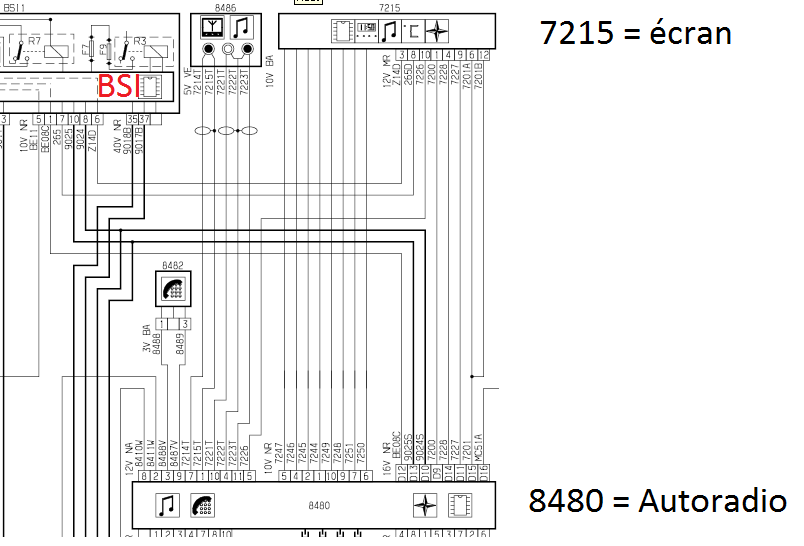

j'aimerais connaître le schéma de branchement de la prise marron de l'écran couleur motorisé de la 308.
En effet, je possède cet écran et je souhaiterais le réutilisé, sans la motorisation, et le brancher à un RNEG.
Est-ce que quelqu'un parmis vous est en mesure de me dire à quoi correspond l'ensemble des pinuches (ou des fils).
Avec un écran couleur normal de RT4/RNEG, il y a juste besoin de 3 fils: 1 alimentation, 1 masse et 1 commande de rhéostat.
Ou ce trouve ces 3 emplacement sur cette prise marron et à quel numéro ??????
Dans l'attente de vous lire.
Cordialement
jmgb13

Sur le connecteur 12 voies marron, la masse est sur le connecteur n°3 (fil M721E), le positif est sur le connecteur n°1 (BE08E).
Pas de connecteur rhéostat (tu parles du mode nuit ?).
Globalement pour les afficheurs GPS, il y a :
- l'alimentation (vus plus haut (le plus vient d'ailleur du BSI également, normalement),
- la connexion au BUS de la voiture via 2 fils (vers le BSI, connecteur 7 et 9);
- la connexion au post via 2 connecteurs.
ça te va comme info ?

Donc pour l'alimentation de l'écran c'est le connecteur n°1 (idem que sur la prise marron 06 voies d'un écran couleur de RT4/RNEG), et la masse de l'écran c'est le connecteur n°3 (idem que sur la prise marron 06 voies d'un écran couleur de RT4/RNEG).
La commande du rhéostat (oui je pense que cela correspond au mode nuit ) est sur le connecteur n°2 la prise marron 06 voies (d'un écran couleur de RT4/RNEG) et donc, il n'y en a pas sur l'écran motorisé ??.
la connexion au poste via 2 connecteurs est assurée par le câble LVDS ?
Tu penses que que cela peut marcher en ne gardant que l'écran avec le câblage, la platine et sa prise marron et l''habillage plastique de l'écran (en virant toute la motorisation) ??
Il n'existe pas un synopsis détaillé de ce branchement ? Comment font les techniciens de Peugeot lorsqu'ils doivent intervenir sur ce faisceau ??

C'est normal qu'il n'y ai pas de 'réhostat', car la manière de gérer le mode nuit n'est pas le même : avec un écran 'simple', le mode nuit allume des loupiottes directement, pas de changement de l'info ; alors qu'un vrai écran/afficheur est toujours allumé : c'est le poste qui change le signal vidéo directement, donc c'est le poste qui gère.
Pour le brochage, je peux te donner la correspondance entre les fils du poste et ceux de l'afficheur si tu veux. Dans le premier schéma que j'ai, il n'y a que le détail des clips (prises) par connecteur, pas la correspondance de ce que ca fait (à part +/- et les 2 fils BSI).
Ca t'intéresse ?

Messagede forest » Lun 30 Avr 12 19:22
Et voilà, j'espère que tu comprends tout, demande-moi si besoin (mais si tu fais toucher les fils, tu dois le comprendre normalement) :
