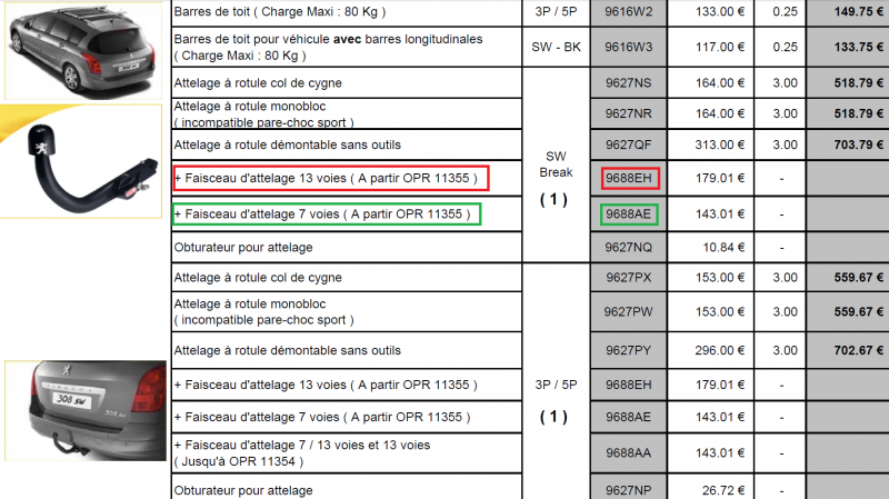

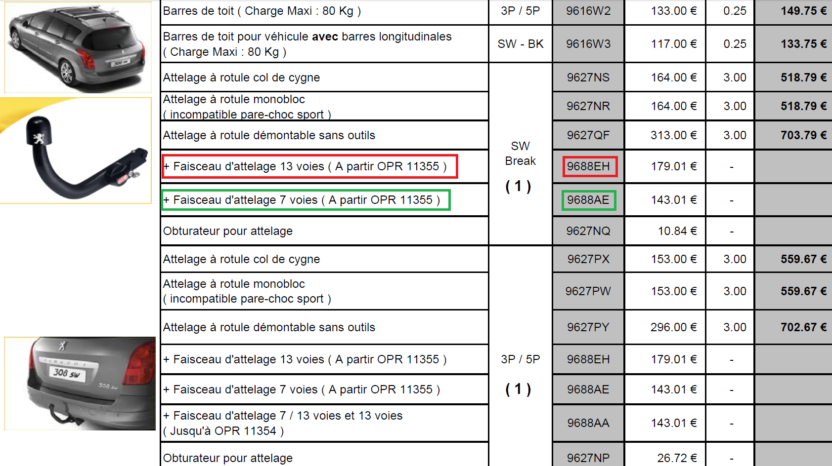

Messagede forest » Jeu 26 Avr 12 00:53
La réponse était 2 posts plus haut, mais voici des images, ça sera peut-être mieux !
Mieux ?

Messagede Thoms21 » Jeu 26 Avr 12 16:10
Merci Forest en effet c'est bien mieux comme ça,
maintenant ma question est: quel est la difference technique entre le boitier AE et EH .je pose cette question car je possede un faisceau 9688AF (13 plots) et je voudrais savoir si je peux le monter sur ma voiture a la place du 9688EH vu que je n'ai pas le faisceau à 2 fiches pour connecter le bsr dans le coffre à gauche, si je rajoute ce faisceau avec les 2 fiches qui doit bien avoir une reference puisqu'il etait monté dans les années precedentes sur ce vehicule est il possible de monter mon 9688AF (13plots).
