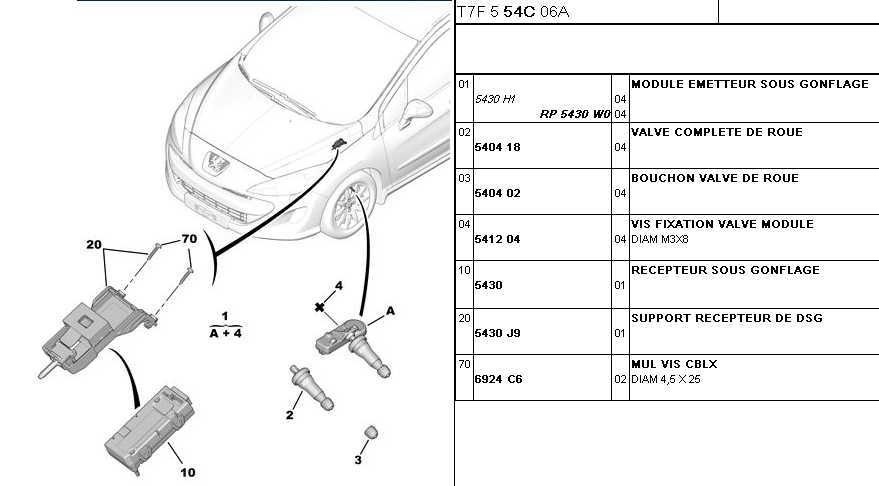

La première image est l'une de celles vues chez Peugeot, le problème est de savoir si le câblage existe dans la titine. :D
Si oui, le montage doit être possible en connaissant la position de l'antenne, car je n'ai vu qu'une seule de cette dernière sur la documentation.
Sinon, tirer un faisceau ne doit pas être facile avec tous les autres disponibles à l'origine.
Re: TPMS : surveillance Pression
Messagede forest » Ven 19 Avr 13 17:35
Si c'est un faisceau unitaire, ca va, si c'est la torche du moteur ou un faisceau central....
Pour le boitier de mémorisation de position du rétroviseur droit, c'est tout le faisceau de la portière à changer; pour le GPS/audio, ya une partie dans le faisceau habitacle...
Mais comme sur la valise ils proposent en seconde monte l'activation du TPMS, je me disait que ca serait rajoutable...
Faudrait que je trouve ce boitier dans le moteur... Sinon au rasso ;-)

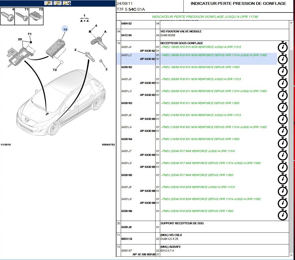

Messagede dolby » Sam 04 Fév 17 11:45
pourtant, selon le schema du 1er post, il devrait etre vers le haut du bsi ou vers le bsm
edit :
y'a meme les references selon la taille des pneus
