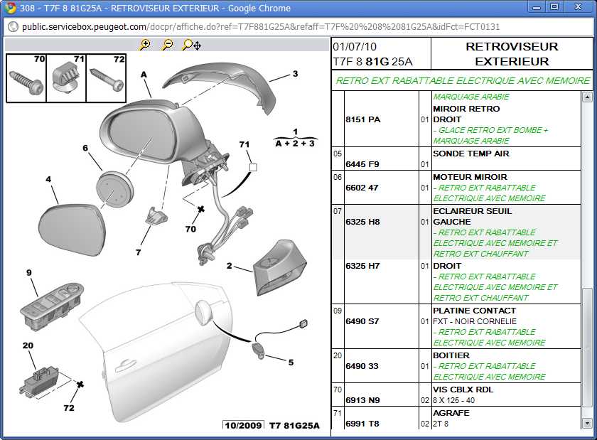

zoc a écrit:Non, les 308CC ont (sur la féline uniquement je crois) un "éclairage d'accompagnement" sous chaque rétro extérieur. Leur but est d'éclairer le sol près de la porte.
seb66playa a écrit:J'ai aussi cet éclairage sur mes rétros de 5008, mais pas à leds comme sur 308 CC ...
myk a écrit:j'ai eu le meme probleme chez peugeot il mon dit obliger de changer le retro car la piece ne ce detail pas voila
