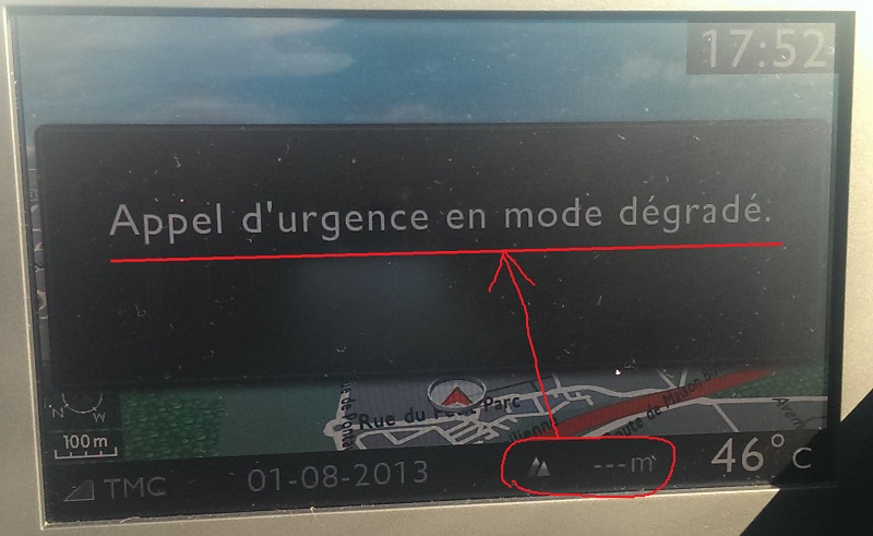

bonjour, j'ai un petit soucis!
ma 308 m'affiche un message quand je démarre, elle mets: " demande d'assistance dégradée" enfin un truc comme ca...
elle me l'affiche de temps en temps mais pas tout le temps.
merci pour vos réponse.
soso42
Messages: 12
Inscription: Mar 25 Juin 13 17:03
Re: Appel à l'aide
Messagede danfr » Sam 24 Aoû 13 09:59
soso42 a écrit:bonjour, j'ai un petit soucis!
Ça peut venir simplement d'une mauvaise réception satellites du gps, ou d'un mauvais contact au niveau de la prise d'antenne gps ou, si tu as un rt4-rt5 voir wipNav ou WipNav+ d'un manque de charge de la petite batterie de réserve mémoire que possèdent ces appareils :siffle:
Vérifie déjà le nombre de satellites connectés lorsque tu as ce message ;)
Je pense que tu auras aussi d'autres réponses sur ce forum, sans doute que quelqu'un aura déjà eu ce problème et trouvé la réponse, de toutes façon, rien de grave, rassure toi :D

Messagede forest » Sam 24 Aoû 13 14:54
Je l'ai de temps en temps sur la mienne, mais pas d'alerte. ça remarche toujours après.
Vérifie aussi quand l'altitude est affichée : tant que l'altitude est marquée ---, ça veut dire qu'il ne sait pas se positionner, donc normal qu'il soit dégradé : il ne pourra pas envoyer la position précise.
