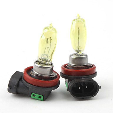

Des H11 100w HOD en 2800K existent, de couleur jaune donc. :D
Un équivalent aux H8, rien d'extraordinaire, mais pourquoi la boîte donne 6000K ??? :?:
Une boîte passe-partout pour les HOD où le marquage 6000K ne veut rien dire. :(
Les HOD restent à 5500K/6000K sur tous les modèles, rarement à 6500K.
Du H8 55w HOD 2800K pour les AB, j'achète tout de suite. :pompom:

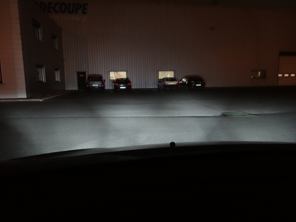

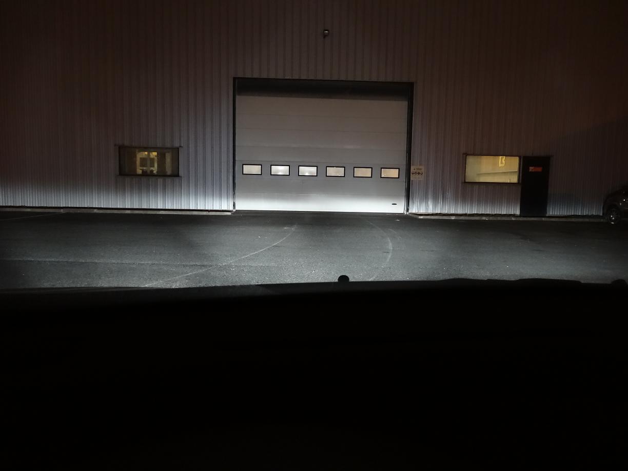

Les AB ont été réglés l'autre jour, voilà le résultat :

Première options LittleVince, veilleuse + AB. :D
La nappe lumineuse au sol est typique des AB, deux triangles évasés.
Les déflecteurs font leur travail en rajoutant les deux petites nappes sur les côtés.
Une coupure franche du faisceau à la bonne hauteur de 49 cm.
Du concret ces HOD. :pompom:

Un montage HID vite fait, bien fait pour fausser la photo,
histoire de se faire mousser un peu. Merci délicieuse Guiness. :mdr1:
Merci pour le compliment, presque du HID, mais non. :D
Quand je pense aux HIR qui donnent 75% de leur luminosité,
j'imagine le résultat qui doit être supérieur.
Des bonnes ampoules, oui. mais qui demandent un réglage optimal pour
avoir le résultat escompté.
Le réglage des H7 n'est pas mal non plus, dommage que la nappe
lumineuse de droite n'est pas vue à sa juste valeur.

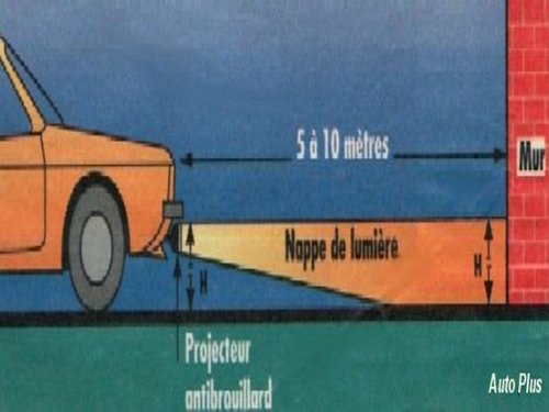

Autant vérifier avant l'échange la hauteur des AB face à un mur ou une porte de garage à 5 m et 10 m. :D
Une fois les H8 HOD posées, regarder si la hauteur n'a pas changé ou les régler au besoin à l'aide de la molette
de l'AB en interne de l'aile pour équilibrer l'éclairage.
Sinon, j'avais trouvé une hauteur de 49 cm pour le réglage qui correspond à la hauteur de l'AB sur la titine.
Rien n'empêche de les faire voir chez un professinnel pour être sur.
