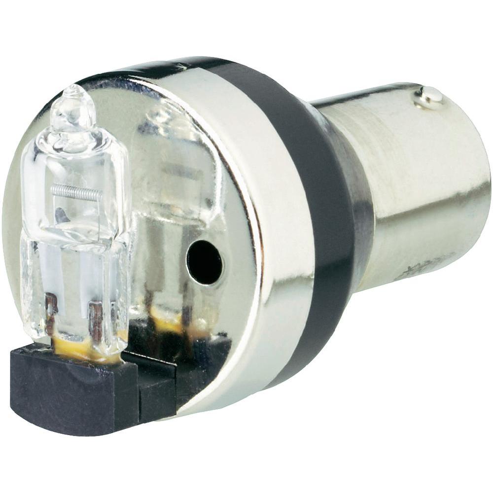

Un retour sur cette lampe halogène 20w sonore qui vient en remplacement des P21w du phare de recul ?
Quelqu'un a-t-il déjà tenter l'expérience d'en monter une pour voir ?
Du 20w halogène seront toujours plus puissant que du 21w standard, cette ampoule ressemble étrangement à celles des lampes de bureau. :D
Du culot G4 sauf erreur qui devrait permettre de la changer facilement sur son support d'origine, ce qui explique les 20w. :super:

Deja vu sur des camionettes et des tracteurs, bien faire attention ca ne passe pas partout
Cote eclairage, ca depend du feux, sans rien ca eclaire au large mais assez faiblard (20W meme hallogene sans reflecteur correct c'est un peu naze)
Pour le bruit, ca rend vite marteau
Coté remplacement de la lampe, en la chauffant un peu la colle se barre mais pas toujours assez pour recuperer l'ampoule
Sinon dernier point, sur certains feux, l'ampoule avait de drôle de reactions (bruit etrange, sapin de noel...) et pas specialement lié à un multiplexage ou montage etrange, apres souvent c'est du bas de gamme chinois dedans ce qui peut expliquer cela

Plus adapté aux véhicules utilitaires dans l'ensemble, engins de chantier le plus souvent. :D
Rien à faire sur une 308 berline de monsieur tout le monde.
