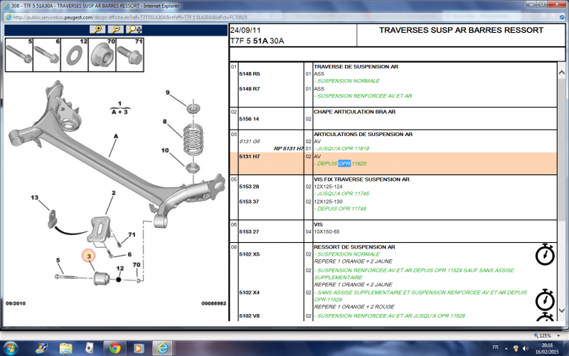

Donc je suis reparti avec une estimation établie par mon garagiste, qui s'élève a 403,66 € (2 fois la réf.5131H7 pour le prix unitaire de 35,69 roros) nécessitant bien 4 heures de Main d'Œuvre.
On craignait (enfin... surtout moi le client :gene: ) même que cette pièce ne se détaille pas chez Peugeot, auquel cas c'est toute la traverse arrière qui aurait fallu changer, pour un montant qui aurait facilement dépassé les 4 chiffres avec la MO :aille2:
Mais apparamment, d'après cette vue éclatée, ça doit se détailler...
D'après le mécanicien qui a travaillé dessus, c'est la 1ère fois qu'ils voient çà sur une 308 :/
Je me demande si c'est plus un cas isolé ou si c'est un problème connu ?
Je m'en remets à vous et à vos avis éclairés ;-)

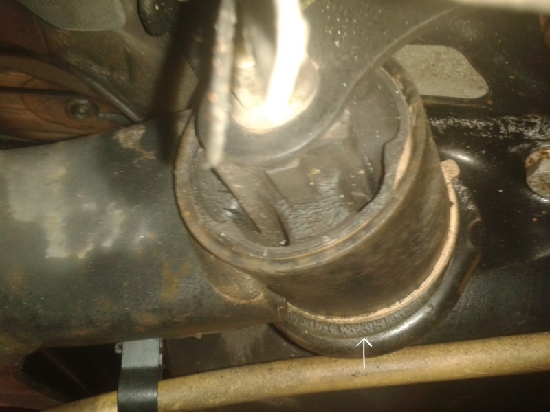

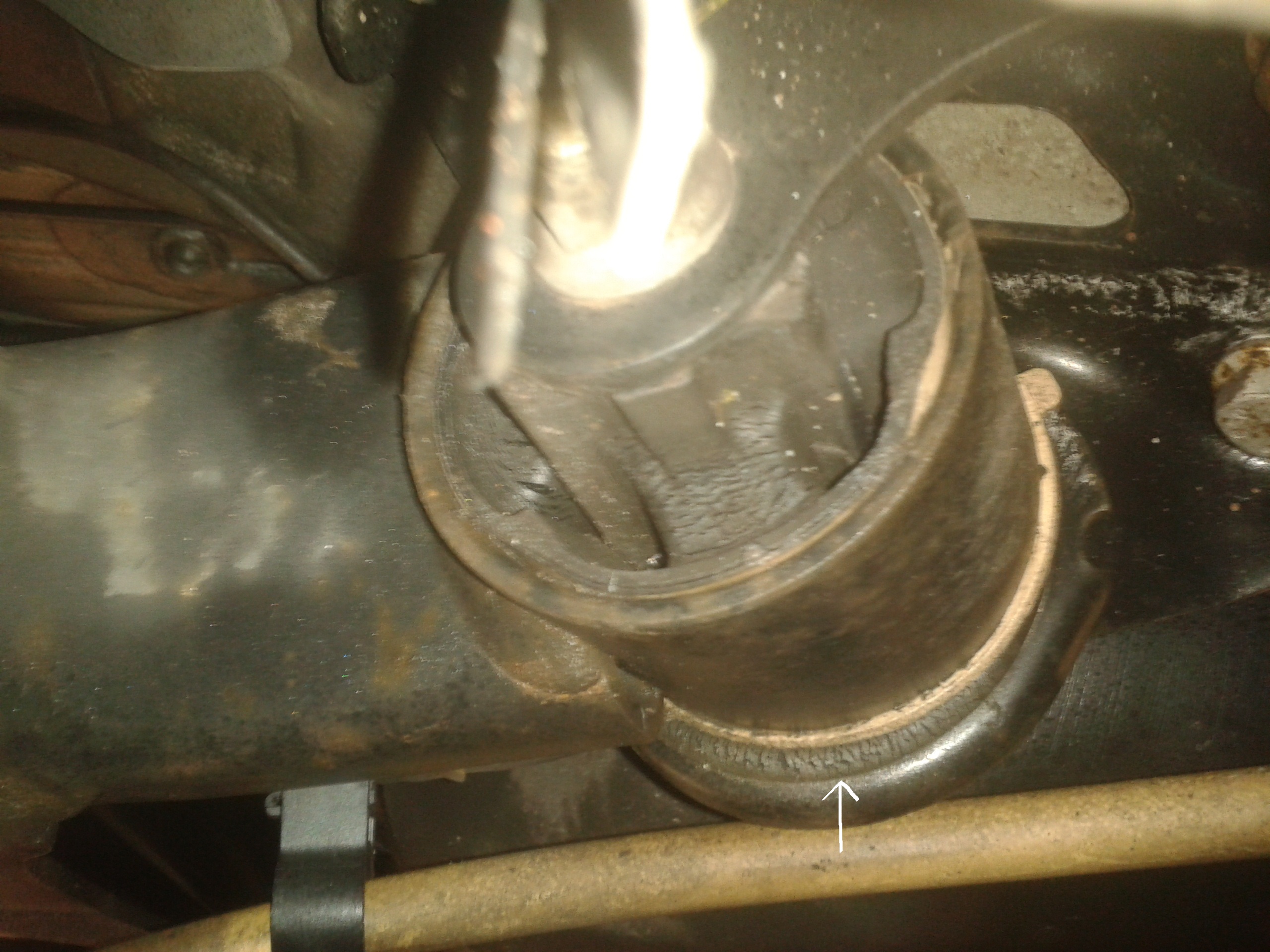

Comme je l'avais dit, j'en ai profité pour faire 2-3 photos de la pièce incriminée, ici le côté droit mais les 2 côtés sont concernés :
On voit bien que le caoutchouc du silentbloc est craquelé :-/

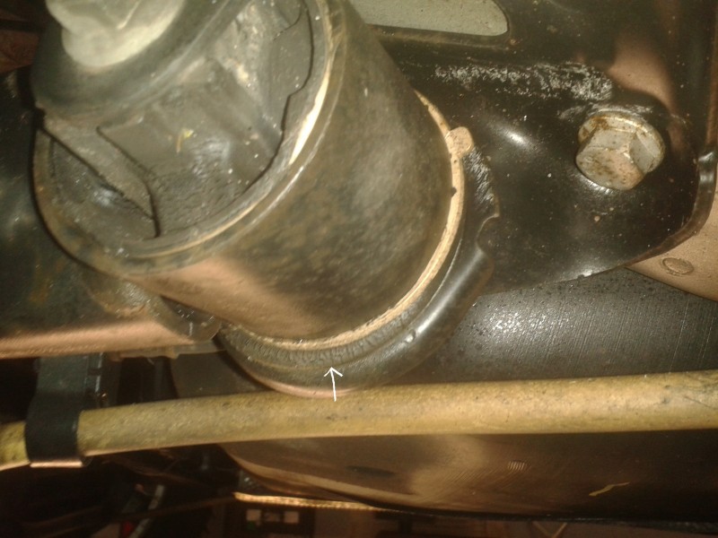

Là il est même un peu sorti de son emplacement mais c'est parce qu'on a levé la voiture pour mieux voir, il s'est remis en place après.

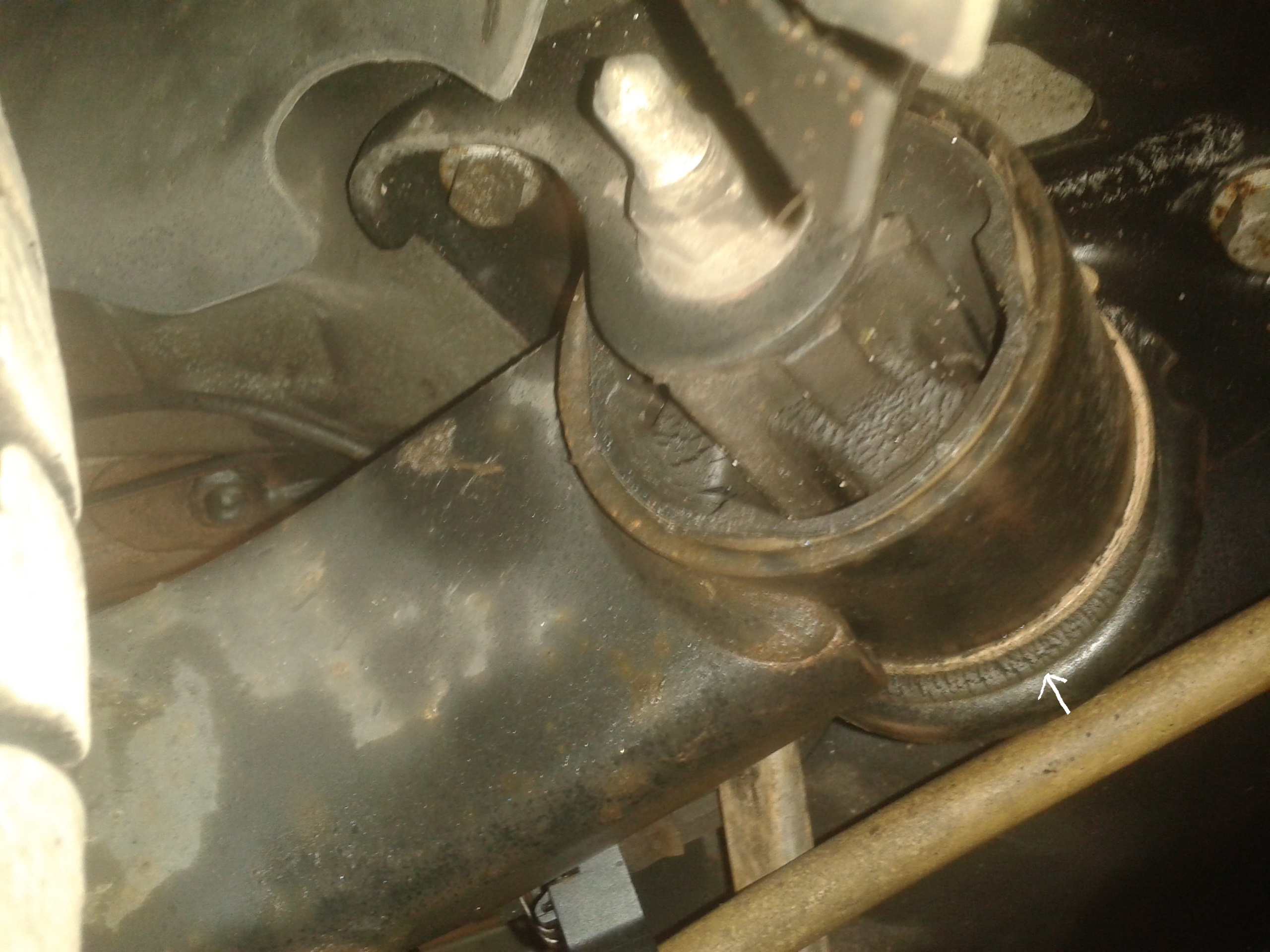

D'après le contrôleur (qui est un ami), pas de quoi s'alarmer d'autant qu'il n'y a quasiment pas de jeu.
Apparemment c'est un souci que l'on retrouve plus fréquemment sur des Laguna 2, et même sur des Audi...
Je vais laisser comme çà pour le moment, pas non plus envie de graisser la patte au lion :-/
Suffit juste jeter un coup d'œil de temps en temps, au moins jusqu'à la prochaine révision...
