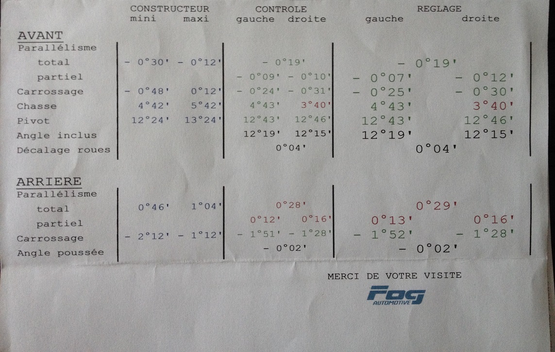

La 308 sort de révision, depuis l'achat j’ai un soucis de tirage vers la droite, en Janvier dernier, le garage change biellette et rotule de direction à 20 000km !
Depuis j'ai déjà signalé que leur intervention n'avait pas solutionné le problème, mais étant passé entre deux en roues hiver ils n'ont pas acceptés de refaire une geo.
Je change de garage et vais dans un garage recommandé sur le forum leur explique le problème et demande qu'il me contrôle la géométrie.
Pour eux pas de soucis d’être en roues hiver. Leur verdict : parallélisme ok mais chasse à l'ouest il faudrait changer un demi train avant :pleur4:
Que pensez-vous de tout ça ?
Roues été en 17 hiver en 15 (origine Peugeot).
Bref ma garantie arrive a expiration dans 3 jours je ne pense pas avoir une prise en charge alors que j'ai signalé le problème a l'essai avant l'achat !!!!

Je ne comprends pas comment un problème de chasse peut faire tirer un véhicule sur le côté. !!
Si quelqu'un peut m'expliquer.
Et pourquoi cette valeur de chasse était corecte en jantes été en 17 et aujourd'hui est anormale en jantes hiver 15 ....

remets tes 17" et controle
si les valeurs sont bonnes, une jantes est peu etre abime

Bon après un autre réglage du train dans un autre garage, ils ont pensé à un problème de tête d'amortisseur ou de capteur d'ESP ....
Au final ils ont réglé le para avec moins de pincement et cela va beaucoup mieux.
Tout le reste étant ok.
Comme quoi une mauvaise géométrie entraine des comportements très aléatoires
Ah et l’histoire de la chasse hors norme a bizarrement disparu avant même que le réglage soit touché....
