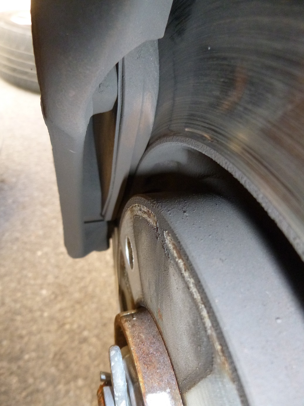

Je n'y connais pas grand chose en voiture et je souhaitais avoir votre avis sur le changement des plaquettes de frein.

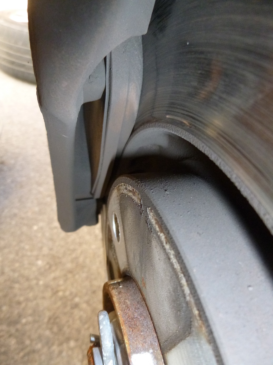

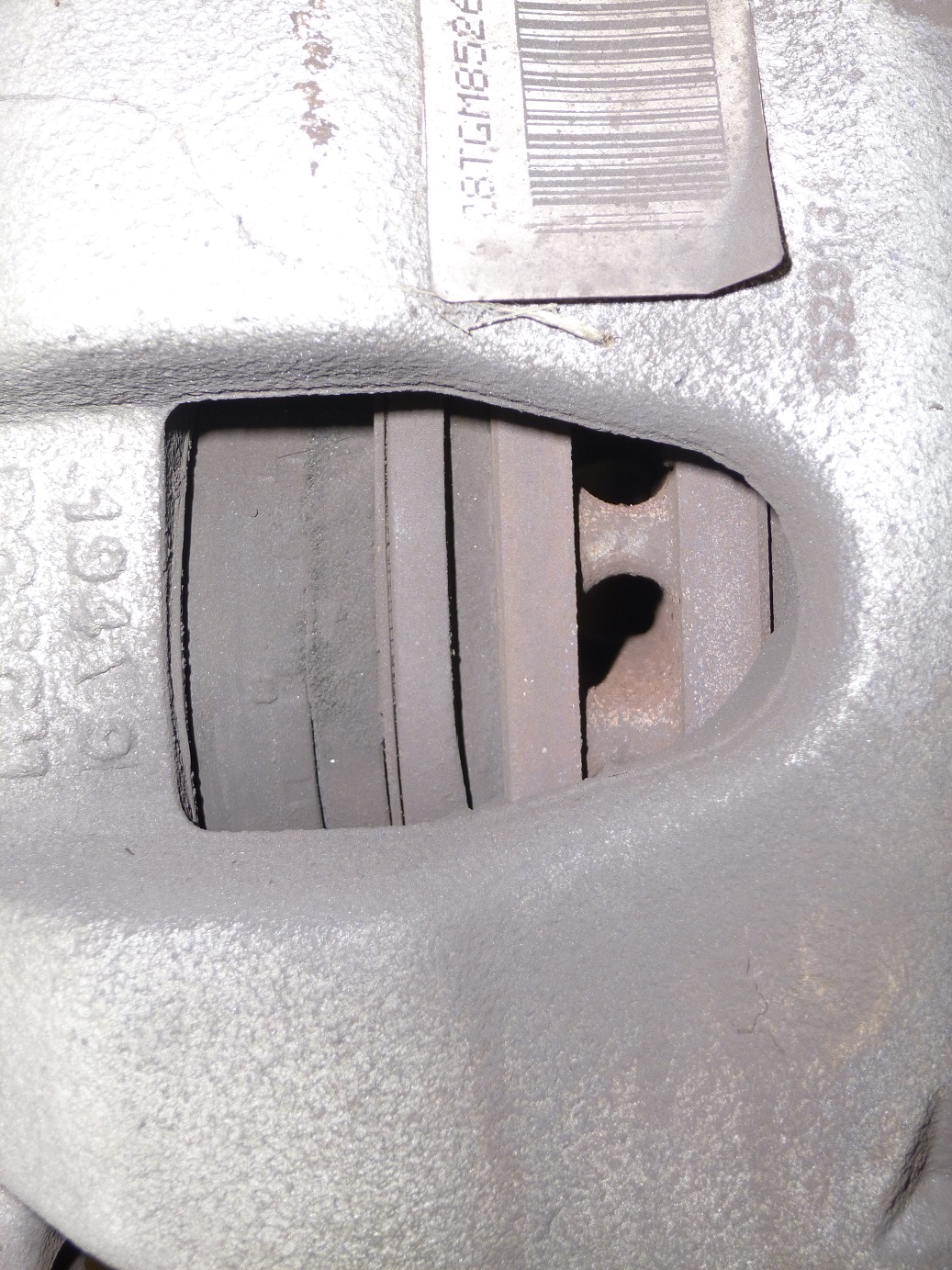

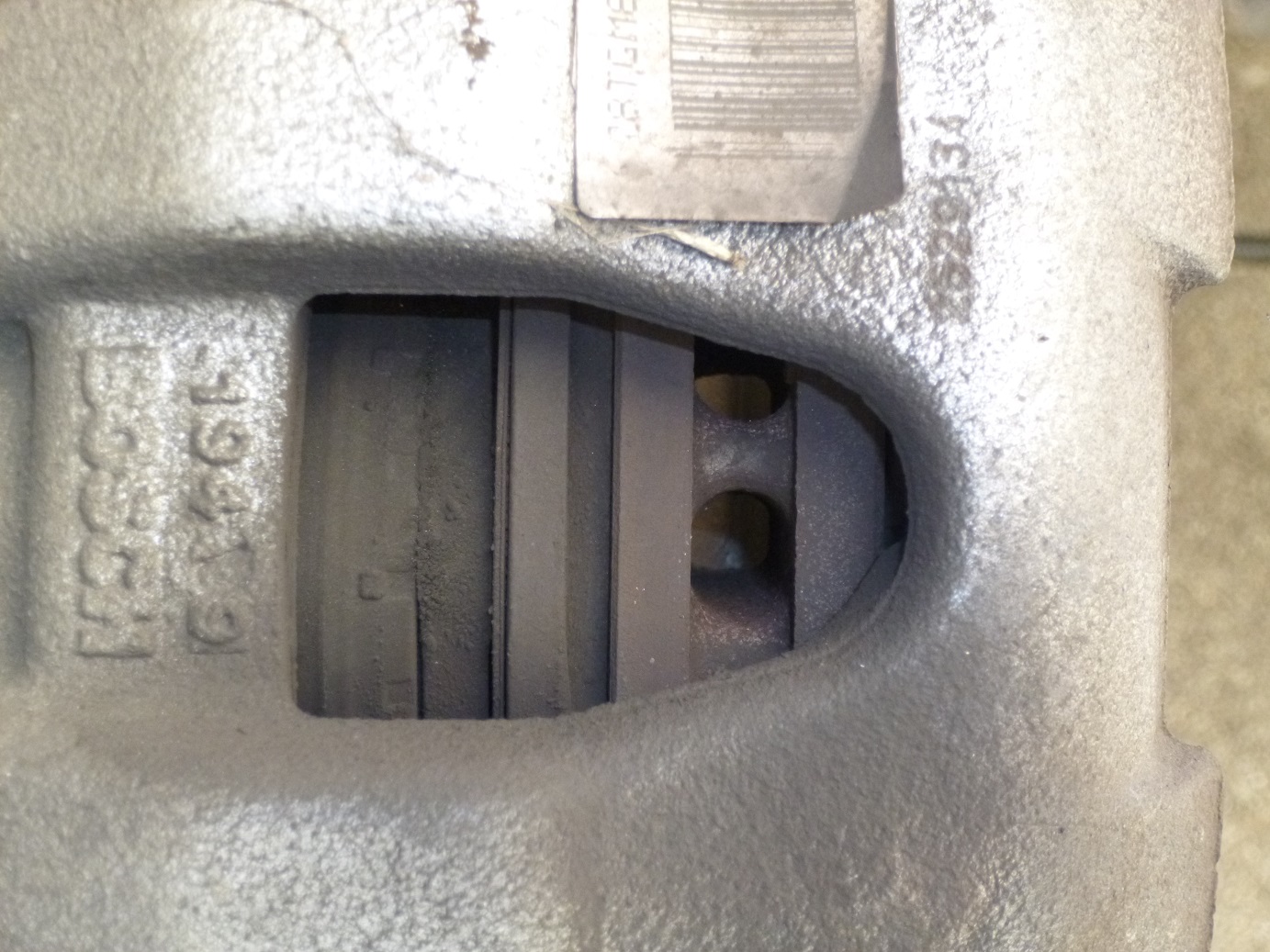

Je viens de démonter la roue pour prendre des photos.
D'après moi, il reste 3 à 4 mm de disponible.
D'après vous dois-je les changer?
Pour information ma femme faire 800 Kms par mois.
Voici les photos.
Merci à tous pour vos conseils.
Julien

Concernant les recommandations, je doute fortement que les amortisseurs av ou ar soit à changer. Sur la mienne ils ont 140000km et aucun soucis. Après pour les pneus ar, c'est pas bien dur de vérifier par soit même. Pour les av difficile de se faire un avis. Les plaquettes m'ont l'air de pouvoir tenir encore un peu, au moins 50 000km.

tes plaquettes sont pas encore hs
bref , ils ont profite que c'etait une femme

Un bon pied a coulisse et un reglet vont donner le verdict
C'est vrai quand regardant les photos les plaquettes et les disques sont bien attaqués, attention c'est quand meme un organe de sécurité pour soit, sa famille et les autres

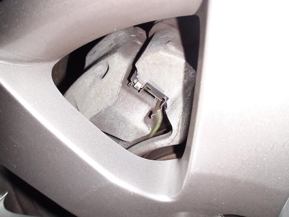

Tes plaquettes sont vertes ? t'as une photo ?

On ne le voit pas beaucoup (voir photo jointe)
Il y a d'autre gamme de ferodo (jaune, rouge, noir, bleu etc..)
Voir le site:
http://www.ebcbrakeshop.co.uk/?gclid=CK ... tAodckMAOA
http://www.ebcbrakeshop.co.uk/green-stu ... _34308.htm
Pour 308 (Attention different montage) pour la mienne c'est le modele Ref: DP21978 et il existe quand vert (il y a la noire mais c'est la gamme en dessous)
Plaquette 308 AV.jpg (25.5 Kio) Vu 15663 fois
