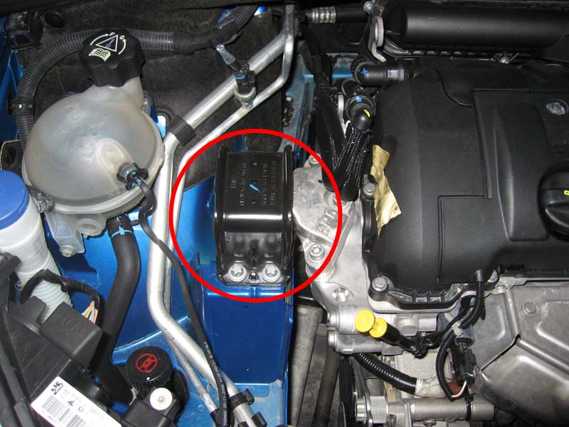

Je viens d'analyser un peu le bruit, et ça a l'air comme tout le monde le côté droit qui cloc.
Voilà des photos du moteurs pour savoir si c'est bien la pièce en rouge qui fait défaut.
Merci d'avance.

Bon je reviens de mon Peugeot, et après un essai avec le technicien, il vont me faire un réglage du berceau jeudi.
Il semblerait qu'il y ai une note qui en parle !
Affaire à suivre.

Bon petit retour de la manip' de peugeot sur ma 308 :
Ils ont retouché le réglage du berceau et m'ont dis avoir revu aussi l'équilibrage ! Je n'ai pas eu accès à la note en question car fichiers internes bla bla bla ...
Après essai sur route, il semble que le "cloc" est très nettement diminué mais j'entends encore quelque chose de léger (peut-être est-ce seulement le bruit amortisseur normal mais je fais une fixation dessus maintenant !)
Bon je vous tiendrais au courant si ça dérive une nouvelle fois !

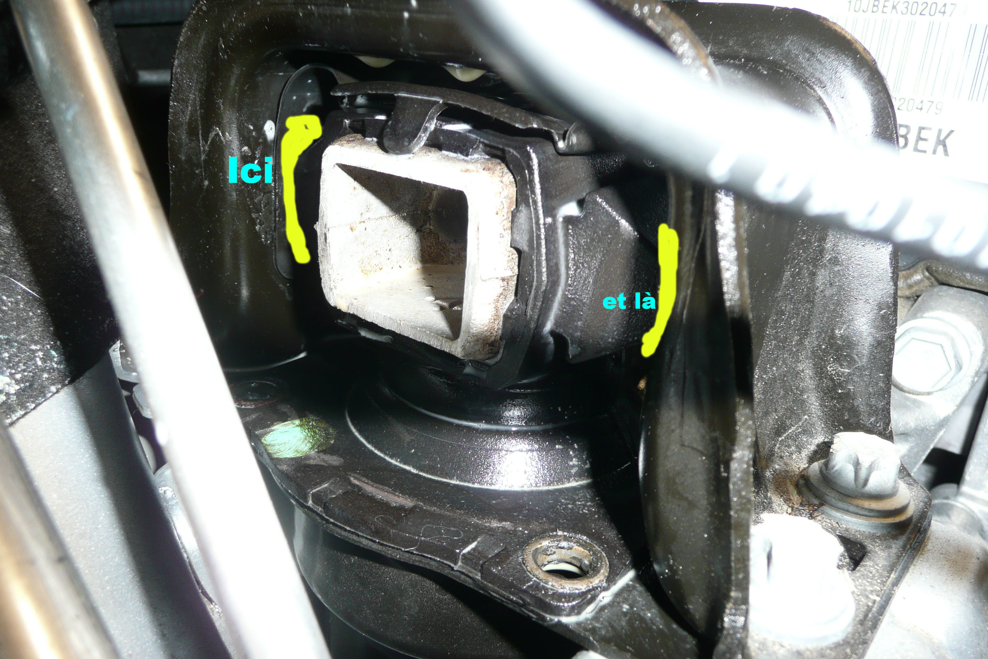

Messagede Vertigo » Sam 21 Jan 12 20:45
moi aussi je viens d'avoir ce bruit dans le train avant, un clac-clac dans les rond-points, passage de gendarmes couchés et autres dos d'âne.
pour être sûr que cela ne venait pas de la barre stabilisatrice ou de ses biellettes, je les ai démontées.
test sur route = idem, toujours ce clac-clac .
J'ai lubrifié ici et là avec un produit pour entretenir les joints de caoutchouc et là plus de clac-clac.
j'aurai dû commencé par là mais c'était si simple que je pensai que Peugeot avait déjà corrigé ce problème car je voyais effectivement des résidus de colle ou graisse sur le support.

Messagede SPaRO » Mer 25 Jan 12 10:09
Lors de la livraison de la mienne, plein (voir trop) de graisse sur ce support moteur, et je n'entends pas de clac clac :)

Messagede Vertigo » Mer 25 Jan 12 15:17
SPaRO a écrit:Lors de la livraison de la mienne, plein (voir trop) de graisse sur ce support moteur, et je n'entends pas de clac clac :)
Ne l'enlève surtout pas :lol: :lol: :lol:
