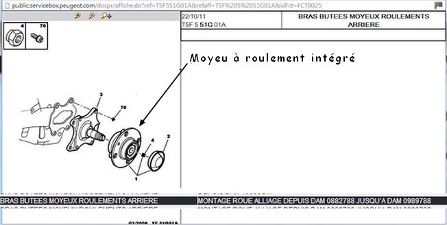

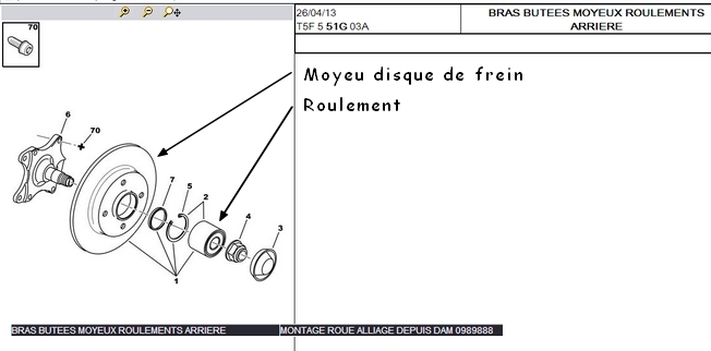

Il existe 2 montages différents pour les roulements arrières de 308 :
- montage 1 avec moyeu à roulement intégré, dans ce cas, il faut changer l'ensemble moyeu/roulement, le disque est à part :

- montage 2 avec roulement interchangeable séparément, là effectivement on peut changer le roulement seul, le disque est solidaire du moyeu :
moyeu ar 308-2.jpg (66.79 Kio) Vu 15645 fois
Voilà, plus qu'à savoir quel modèle tu as dans le cas où ton bruit provient bien du roulement ;-)
Petit indice, en déposant la roue, regarde si tu as 2 vis supplémentaires à tête fraisée, si tu les as, c'est le montage 1, moyeu à roulement intégré disque interchangeable séparément, comme à l'avant, les 2 vis servent à tenir le disque en place. Si tu n'as pas ces 2 vis, alors c'est le montage 2, roulement interchangeable seul, le disque est solidaire du moyeu.
Voilà, je peux pas plus complet ;-)
