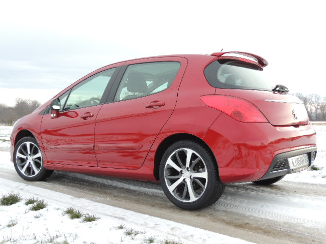

Messagede pindahr » Ven 05 Juil 13 14:25
C'est ça que tu cherches??? :siffle:
Comme tu peux le constater, aucun soucis de montage...
Re: [Jantes] Compatibilité Jante Oxygen
Messagede Tominator » Ven 05 Juil 13 14:50
Voila une bonne réponse !! :super:
Messagede pindahr » Ven 05 Juil 13 18:12
Ce sont mes jantes pour l'hiver. Elles sont montées en 225/45/17. Et comme l'a dit un autre membre, c'est la largeur maximale autorisée , au regard de la largeur de la jante( 7 pouces). C'est vraiment dommage que tu habites loin, car j'aurais pu te les vendre avec des pneus été :-/
Messagede Clems13 » Ven 05 Juil 13 19:17
Elles rendent super bien sur 308 !! :super:

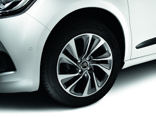

Messagede Tominator » Jeu 01 Aoû 13 18:05
Pour continuer sur le même thème :blub:
Toujours à la recherche de jantes pour ma 308 pour remplacer mes 16" d'origne
et j'avoue que j'arrive pas m'extasier devant les rinjani ou melbourne...
J'ai repéré le modèle CANBERRA de chez Citroen, équipant les DS4
Caractéristiques
Dimensions : 7,5 J 17 CH 4-29.
Monte pneumatique : 215/55 R17
J'ai vu sur le good corner qqn qui les vend en 225/45/17, ce qui irait tout pile.
