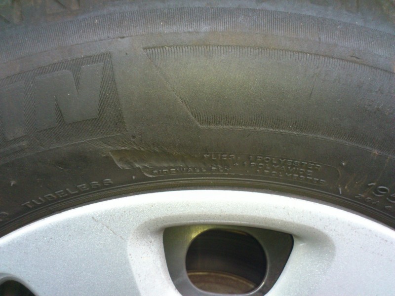

Après avoir tapé un trottoir en voulant tourner dans une rue étroite, un bout de gomme s'est arraché sur le flanc du pneu arrière droit de ma 308.
Je me pose la question de la dangerosité de continuer à rouler avec le pneu dans cet état.
J'aimerais avoir votre avis sur la question. Faut-il le changer ou est-ce que je peux encore continuer à rouler avec sans inquiétude ? Sachant qu'en terme d'usure de la bande de roulement, le pneu est encore en très bon état.
Lien vers photo: http://avocatsenligne.free.fr/DSC_0065.jpg

a mon avis c'est bon tu peux rouler encore. passe dans un garage demandez l'avis d'un expert quand même. ce sera plus sur.

Tu peux rouler comme ça pas de problème.

Le mieux, passe dans un voir deux garages demander ce qu'ils en pensent?

Je m'inscris en défaut avec vous les gars, les pneus, c'est la seule chose qui vous relie au plancher des vaches !
Au mieux, je me garderai ce pneu pour une roue de secours !
Au niveau du manque de gomme, une hernie peut se former dans le flanc du pneu, et en cas d'échauffement, çà peut aller jusqu'à l'éclatement du pneu !
C'est toujours râlant de ni...r un pneu neuf, mais la vie n'a pas de prix !?!?!?
Je pense également qu'un professionnel te dira de la changer, il est tenu de te mettre en garde !

Il a rien ce pneu :blub: Tu verrai le mien, j'ai carrément enlevé un morceau sur 5 mm de profondeur :siffle:

Sur vos conseils, je suis allé demander son avis à un garagiste Speedy. Pas d'affolement selon lui, l'arrachement de gomme est superficiel et la structure du pneu n'est pas abimée. Je peux continuer à rouler avec ce pneu jusqu'à sa fin de vie. :mrgreen:
