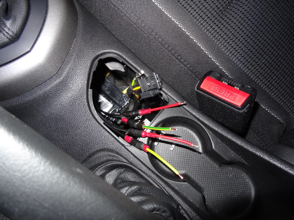

Le récepteur se trouve sous la console centrale, vers le frein à main.
L'antenne n'était pas visualisé sur le document en terme de positionnement. :(

Car a cet endroit existe un récepteur mais pour les pays asiatiques si je ne dis pas de bêtises... (Je crois qu'il est plus devant que réellement sous le frein a main...

J'ai un boîtier dans un sac plastique sous la prise 12vdc, je ne sais pas à quoi il sert ?
Re: Capteurs + récepteur pression des pneus
Messagede forest » Ven 19 Avr 13 17:59
Capteur 'inertiel' d'ESP ?
Je sais qu'y en a un par là, le lieux précis dans la console...
Pas d'rèf visible ?

Sur la mienne, ya marqué airbag et prétensionneur. Donc détecteur de choc ;-)
