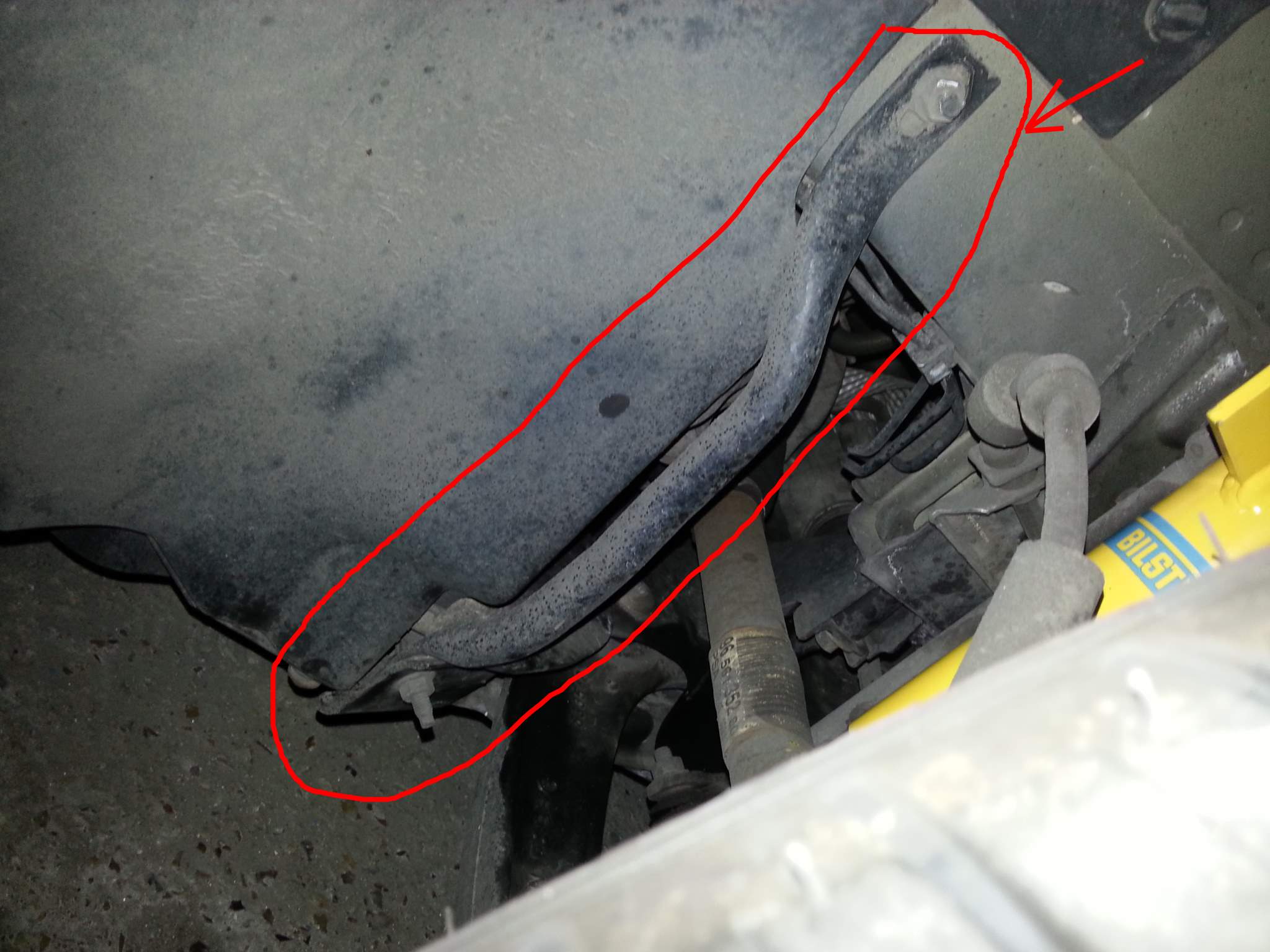

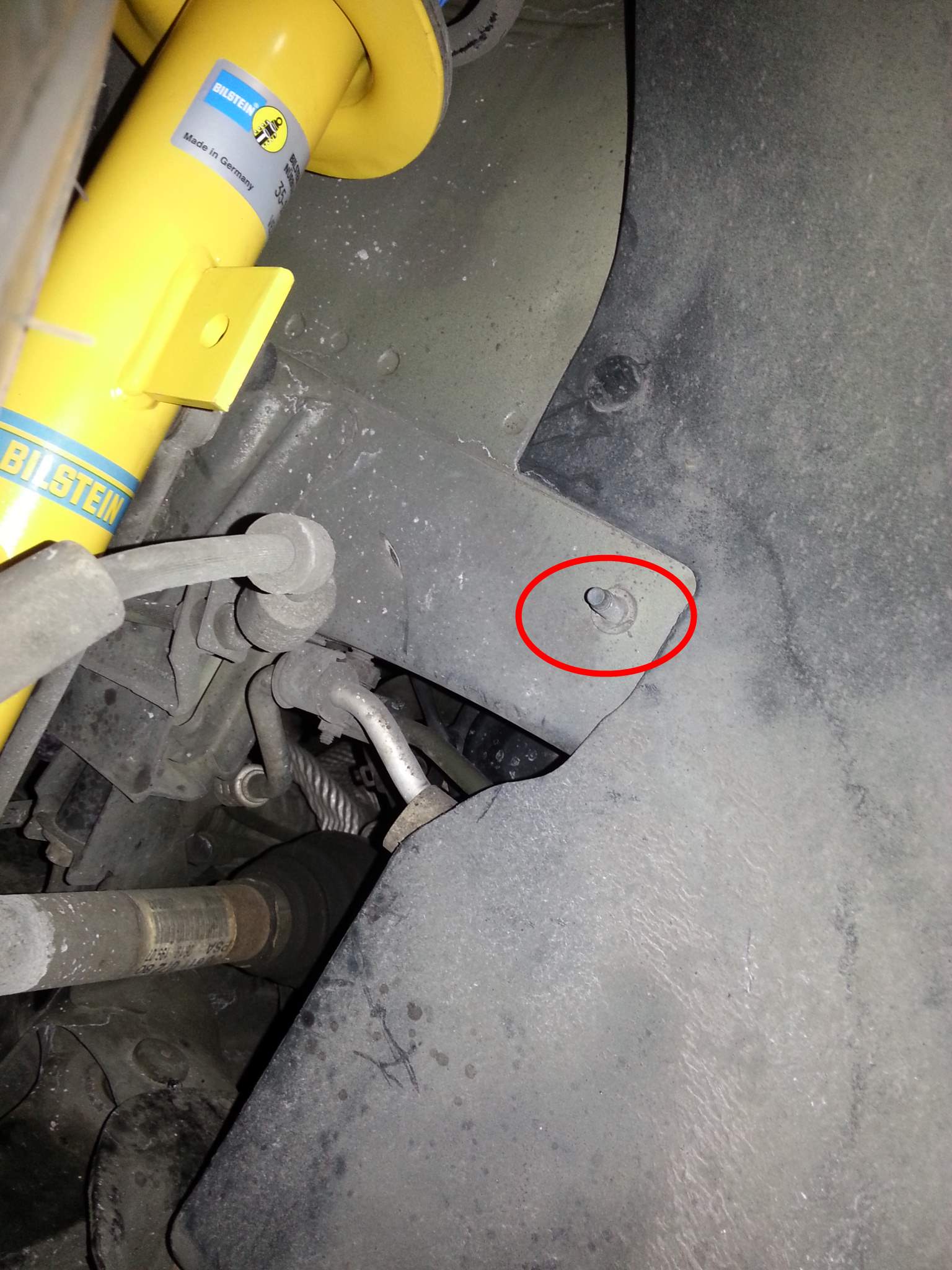

En changeant mes disques de frein avants ce week end, je me suis aperçu qu'il y avait une barre de renfort dans la passage de roue avant gauche, mais pas à droite.
Est ce que vous en avez une coté droit ? Bizarre cette bizarrerie... Soit les mécanos ont oublié de la remonter lors du changement de courroie d'accessoire, ou alors c'est Peugeot qui fait des économies :twisted: .
Si vous pouviez vérifier sur vos titine, ça me rassurerais, je ne voudrais pas que le moteur se barre sans rien dire .... :hehe:

Messagede figolu » Ven 05 Avr 13 16:14
Voici pour illustrer ma question :
Voici à l'avant gauche, coté conducteur :
Et voila coté droit, coté passager :
y a pas comme un manque ? A moins que cela ne manque à tous et du coup, ce n'est pas un manque....Mais bon, je pose la question quand même : avez vous la même chose ?

Je n'ai pas regardé sur la mienne, mais comme les fixations moteurs ne sont pas les mêmes des 2 côtés dans le moteur, peut-être ont-il mis un renfort que d'un côté en dessous ?

Alors pour faire avancer le schmilblick, je me suis aussi posé la question a quoi servent elles ? sur la mienne (1.6L Hdi DV6C avec BMP6 de 2010) aucune barres (économie ???) (je les ai rajoutées depuis car j'avais des soucis de bruit et de coup (remontée dans la pédale d'accélérateur) ça a amelioré mais c'est pas la panacée, (j'ai resolu le probleme en modifiant les attaches supérieur des amortisseurs)
Sur les modéles conduite à gauche il y a seulement le tirant de gauche de monté, sur les conduites à droite seulement le tirant de droite, les véhicules qui ont les 2 barres (peut etre conduite au centre) sont la 308 GTI et la RCZ seulement les versions equipées du moteur EP6CDTX (200CV)
Je pense que ça rigidifie la partie avant du berceau qui est fixé seulement par 4 vis
Ces barres existent aussi sur d'autre modéle genre 3008, 5008
Pour la partie arriere du berceau on peut rajouter des renforts (petit plat) qui relient l'attache du berceau (vis) à la caisse (idem monté sur les versions sportive ou les versions avec une motorisation essence voir break voir coupe/cabriolet) (ref:3508.66)
On peut aussi rajouter la barre anti-rapprochement inférieure de la RCV 200CV (Ref: 96 733 930 80)
Bonne réflection

Petit déterrage ^^, j'ai qu'une seule barre à gauche sur la 306 féline hdi 136.
J'avais remarqué sa à l'époque quand j'étais en concession Peugeot, une du coté gauche mais rien a droite 8/ :?: 8/ :?: j'avais même remonté l'info au chef d'atelier et au conseillé technique qui c'était renseigné :mrgreen: . Normal, m'avait ton répondu à l'époque, pas d'oubli en chaine.
Donc du coup, maintenant que j'ai acheté une 308 ben j'ai vérifié et j'ai commandé la barre du coté passager (modèle pour DAD) et je l'ai installé. C'est pour ma conscience lol, aussi pour une question de symétrie je comprend pas pourquoi rigidifié un coté plus qu'un autre, si vous avez l'explication je suis preneur en tout cas elle ce monte facilement .
