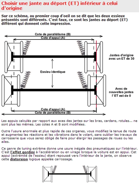

Normalement, les jantes 15" montées sur certaines 308 sont en ET 26, le fait de monter des ET 18 modifie quand même pas mal le déport des roues qui se retrouvent donc beaucoup plus vers l'extérieur et, de ce fait, modifie la charge que doivent supporter les fusées de roue. Je ne pense pas que ce montage soit homologué pour les 308 :nono:
Voir ci-dessous, l'explication sur les problèmes de déport sachant que ET 0 correspond à un déport nul (axe de la jante) :
déport jantes.jpg (193.53 Kio) Vu 17834 fois
